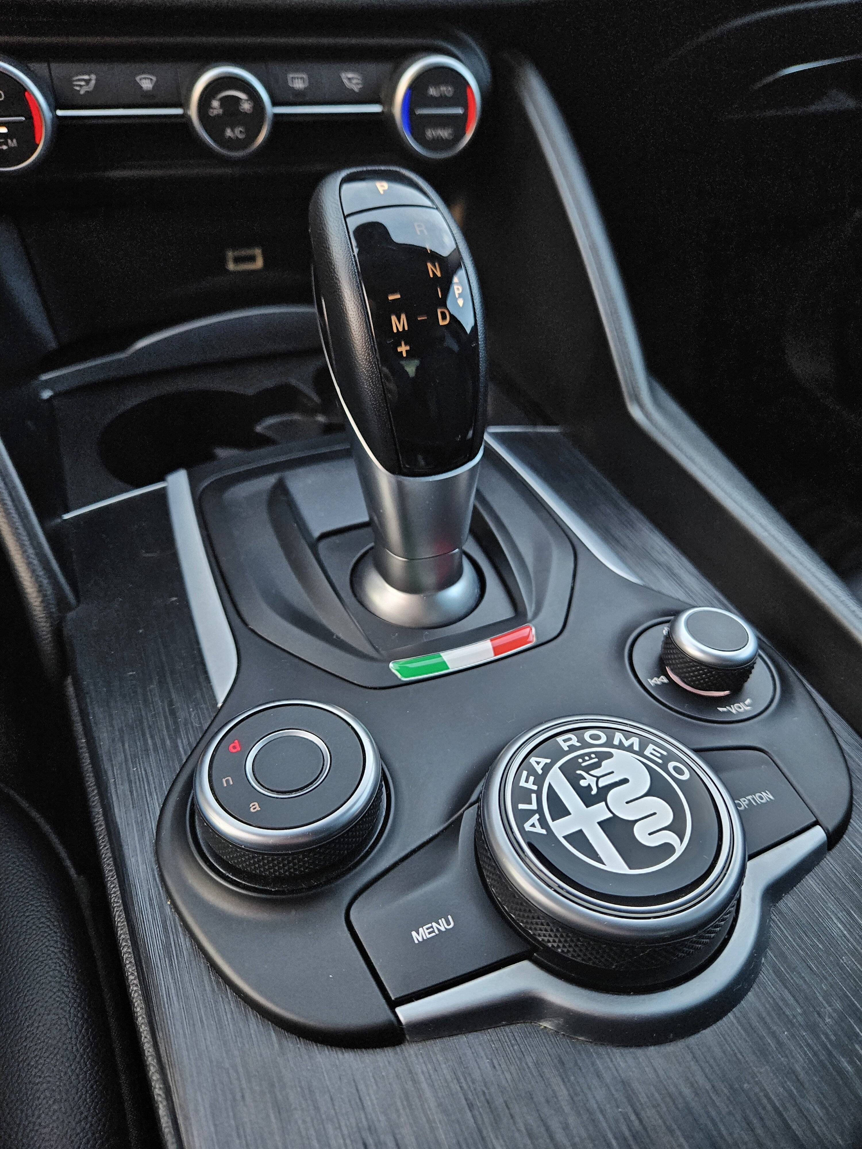

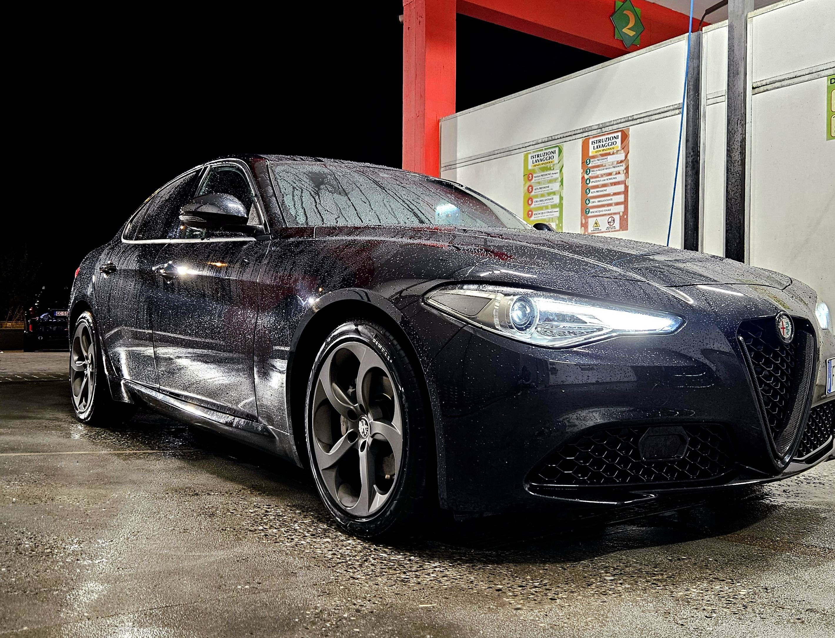

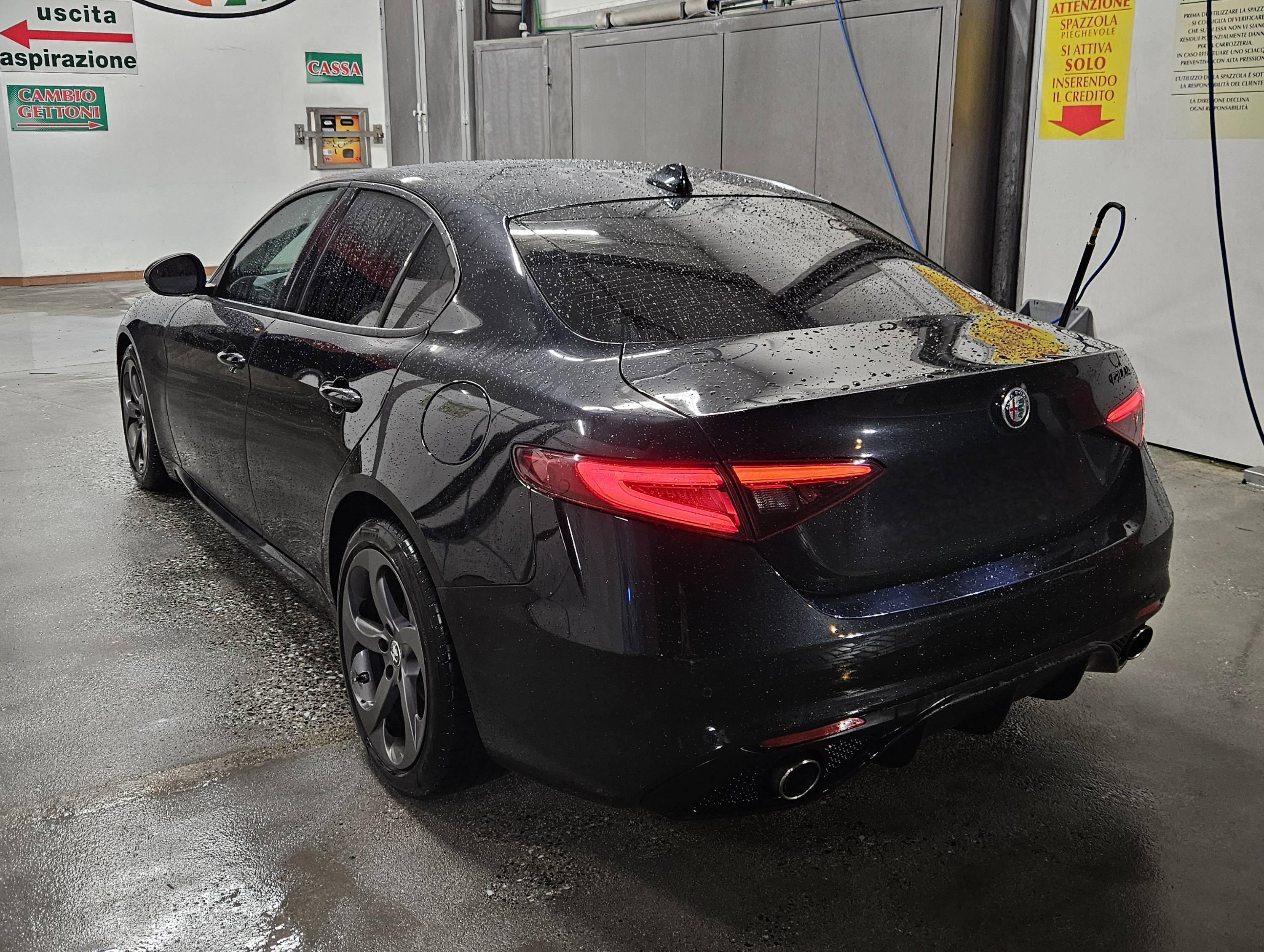

In foto l'unica piccola modifica apportata ad ora, e un paio di ultime foto dall'autolavaggio
la tenuta di strada della giulia non ha paragoni nel suo segmento! Imbattibile!
