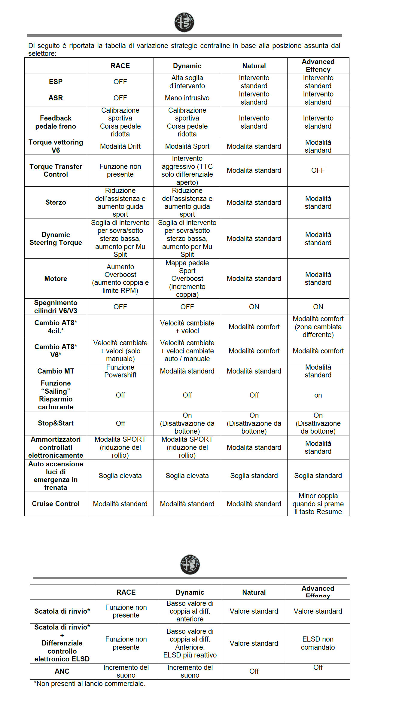

Qualcuno aveva pubblicato questo:
Credo che la voce in tabella che interessa a noi sia “Torque Transfer Control”, TTC - Torque Transfer Control

Grande!
:eek::)
Due considerazioni alla luce della bellissima tabella:
ESP in D, alta soglia di intervento: verificato!
ASR in D, meno intrusivo: verificato!
Feedback pedale freno: sarà che sono sempre in D e quindi mi sembra una corsa "normale"...
Sterzo, riduzione dell'assistenza e guida sport: ecco perché a velocità autostradali sembrava leggermente "gommoso"...
Dynamic steering torque: non riesco lo stesso a farla sottosterzare. Solo in Germania a 260 su un curvone...da pannolone...
Sport overboost in D e R, incremento di coppia: lo dicevo che cambiava la mappatura! Per questo la risposta al pedale dell'acceleratore è così immediata da dare lievi scossoni appena a sfiorarlo :)
Cambio MT, funzione "doppietta automatica": non la trovo in tabella ma sono quasi sicuro ci sia solo in D e race (in D e race c'è di sicuro)
Cambio MT, funzione powershift: mi è così innaturale che, dopo averla provata, l'ho dimenticata.
Torque Transfer Control: probabilmente regolato così bene, come dicevi, da non accorgersi del suo intervento. Questo giustificherebbe anche perché con 510 cv sulla neve sembra quasi non slitti!
Comunque visto quanto mi sta sulle ....lle lo start & stop e che in race è disabilitato...quasi quasi...
