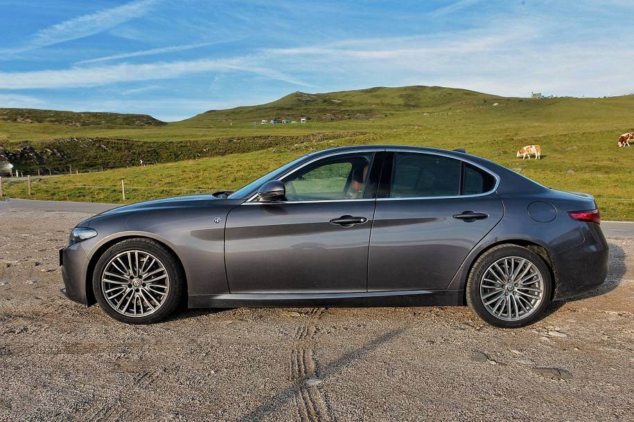

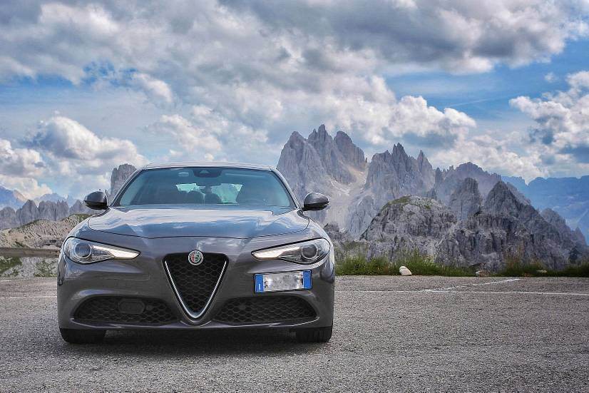

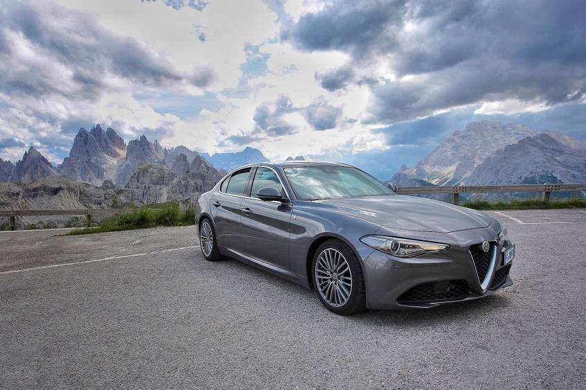

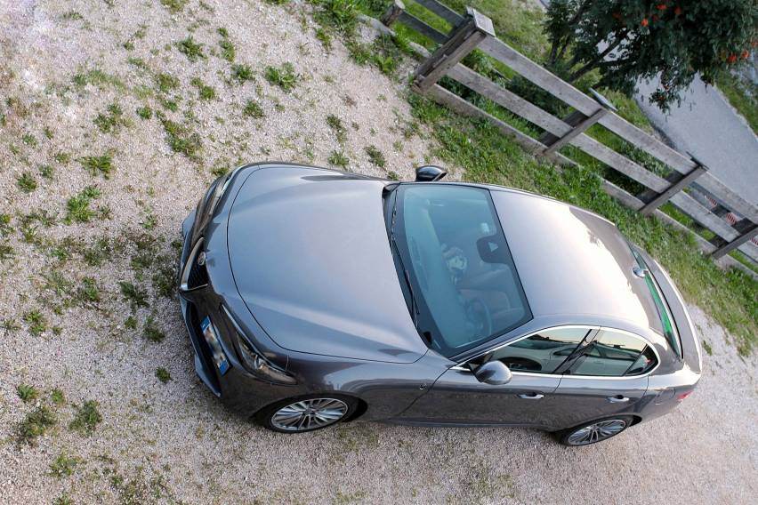

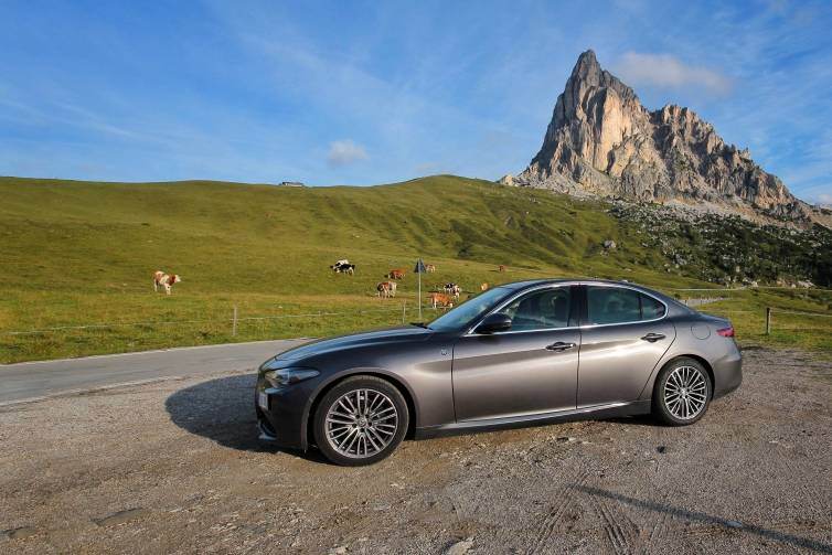

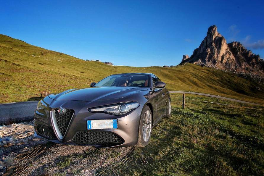

Aggiorno con un paio di foto fresche fresche, scattate sulle Dolomiti, affacciati verso quello che per me potrebbe tranquillamente rappresentare il Paradiso....
