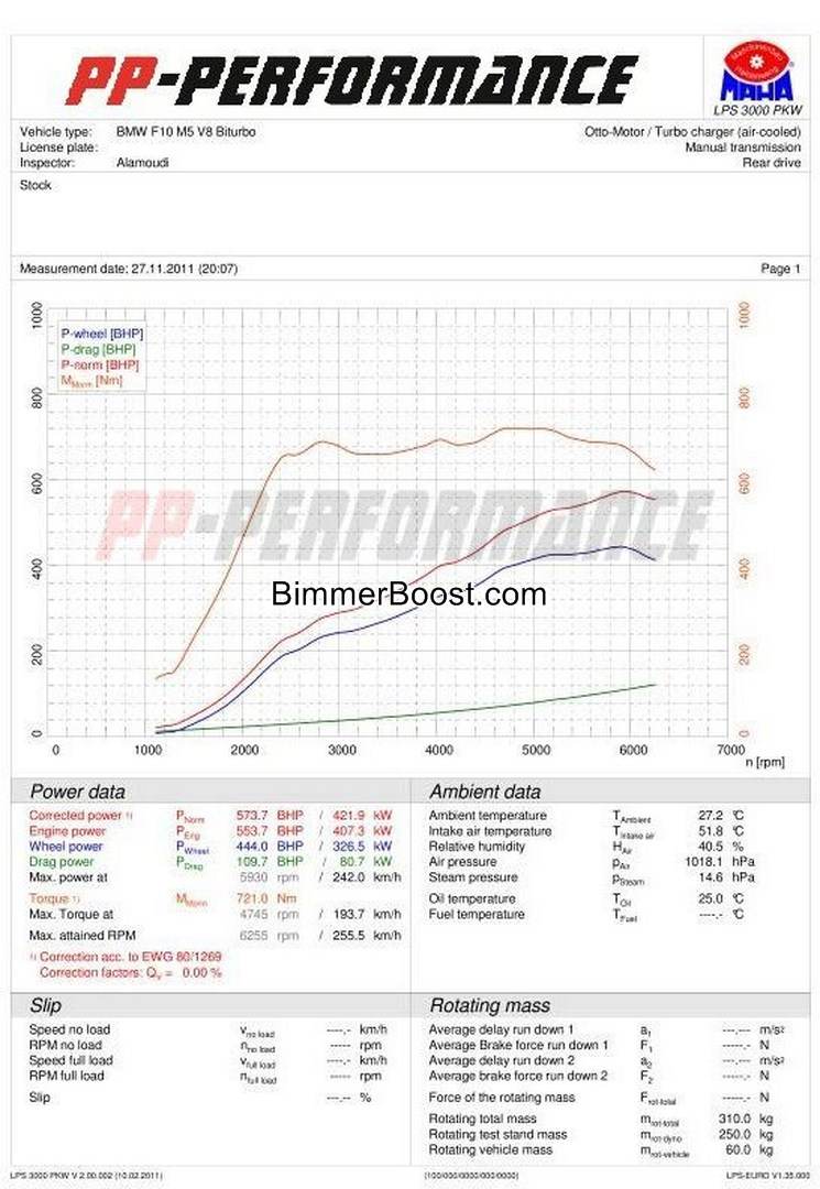

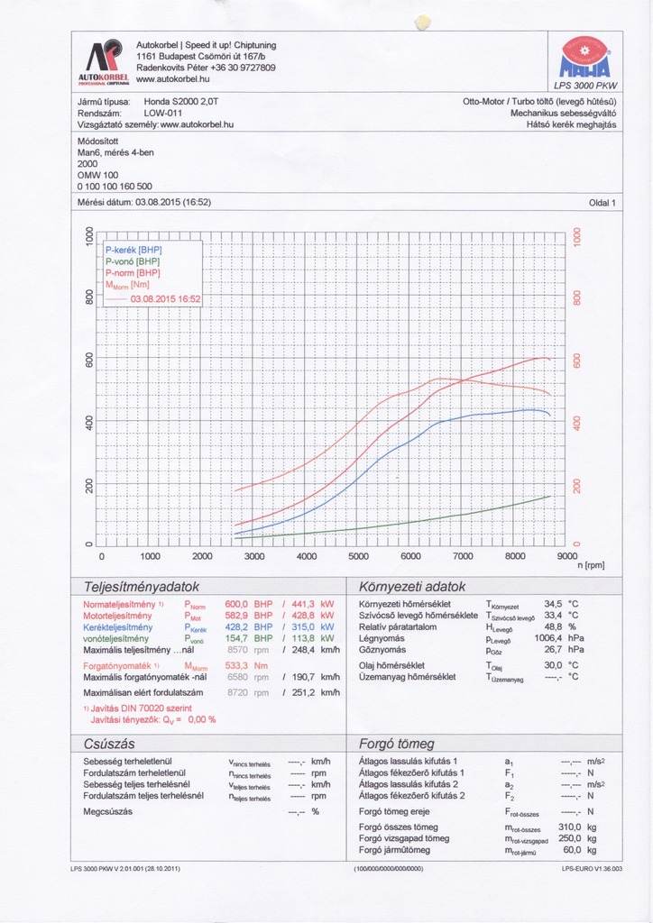

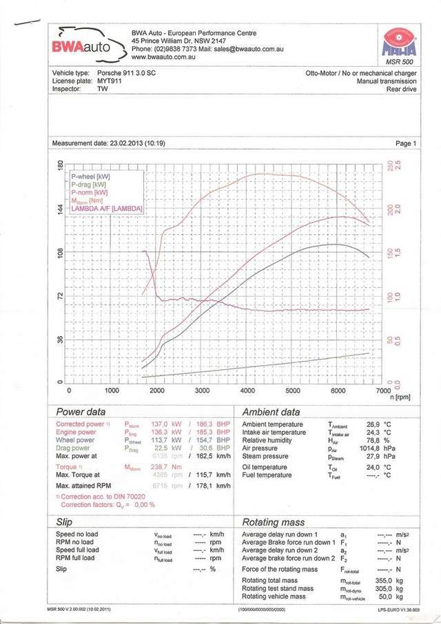

Per rispondere alla tua domanda, sono auto diverse e scusa, non ho sotto mano due prove banco sulla stessa auto e diversi step di potenza ma:
BMW M5 F10 = 570cv motore e 110cv di potenza dissipata , rendimento 0.81
Honda S2000Turbo, ben 600cv e 150cv di potenza dissipata (gira a 9000 giri, discorso di cui sopra), rendimento 0.75
Porsche 911 3.0 SC (auto storica)
137 kw e 22 kw (186cv e 30cv) di potenza dissipata (potenza massima a 6000 giri), rendimento 0.83

Infine le tre rullate che hai messo confermano che le perdite non dipendono dalla potenza ma dalle velocità angolari delle varie parti della trasmissione; le potenze dissipate vengono misurate dai banchi prova con la seguente procedura: una volta arrivati al massimo numero di giri previsti dalla prova l'operatore preme la frizione in modo da disaccoppiare l'albero motore dalla trasmissione a questo punto il banco misura, mentre i giri dei rulli diminuiscono, la coppia frenante generata dall'insieme degli organi della trasmissione dell'autoveicolo ed in base al numero dei giri del rullo determina la potenza dissipata il tutto senza che sulla tramissione agisca alcuna potenza motrice nè di 100CV nè di 1000CV.
Se quelle prove invece di essere fatte con marce alte le avessero fatte con marce più basse la dissipata sarebbe cambiata notevolmente.
