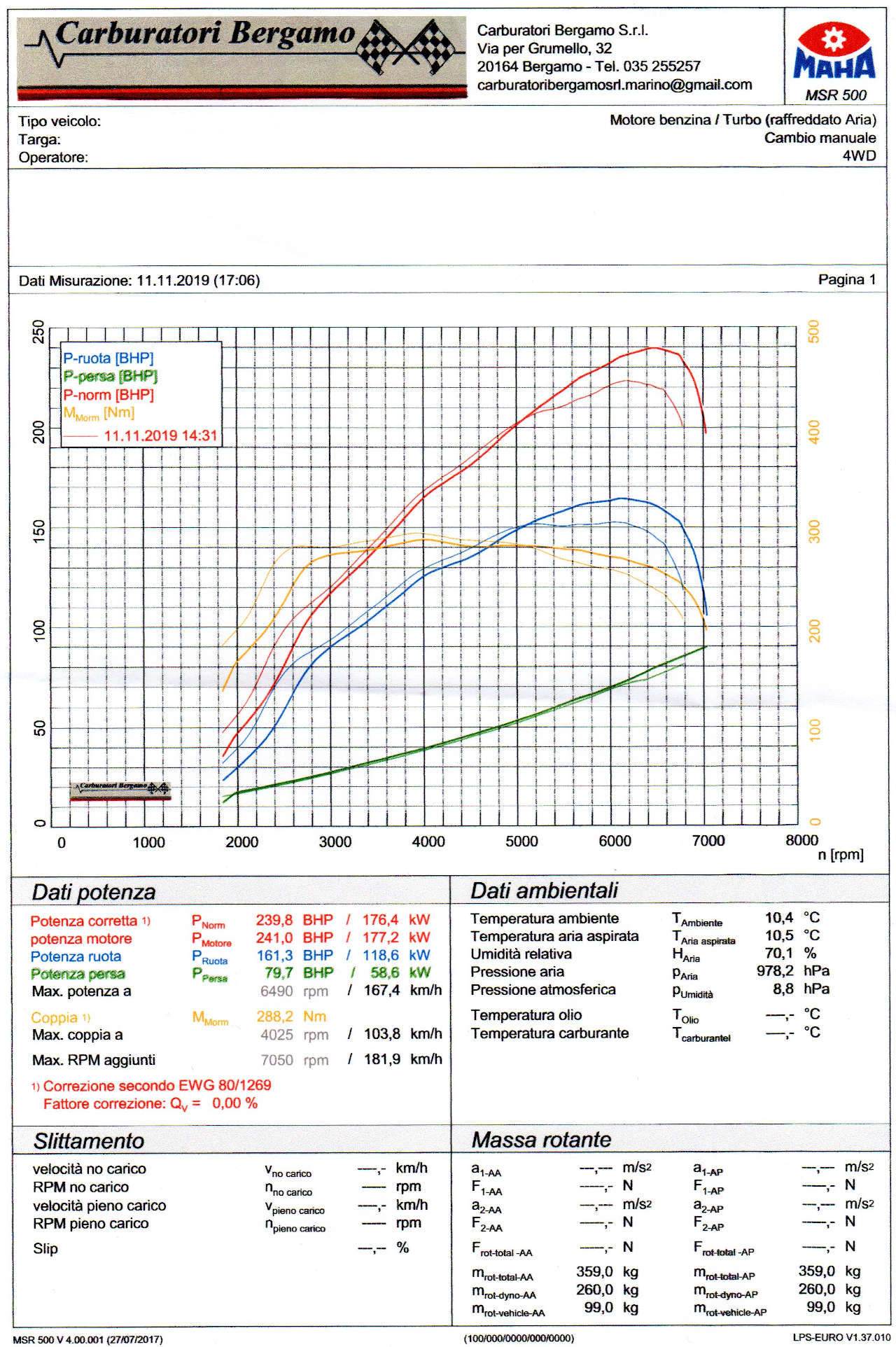

La settimana scorsa torno, per la terza volta, da Carburatori Bergamo e questa volta cambiamo banco ed andiamo su di un MAHA, sempre 4WD. La rullata dice che la mia Giulietta ha la bellezza di 224CV.
Nuovo tuning con le procedure aggiornate apposta per la mia Giulietta da Alientech e rimessa la Giulietta sul banco MAHA saltano fuori la bellezza 240CV!
Vi metto la rullata:
Come si può vedere la coppia è nettamente peggiorata ai bassi giri ed in effetti è l'unica cosa che le prove hanno confermato: le prestazioni sono rimaste le stesse anzi visto che le ho fatte a 10°C sono andate peggio di quelle fatte in piena estate dopo il tuning fatto da SerialTuning, la macchina sotto i 2500 giri adesso è letteralmente morta o la si tiene sempre in D o è un pianto, in compenso i consumi sono aumentati.
Conclusione: Fallimento totale!
Domani telefonerò a CB per richiedere il caricamento in centralina della mappa con cui sono arrivato da loro la prima volta così avrò fatto quattro viaggi di 500 Km di benzina più autostrada e avrò impegnato quattro giorni avendo ottenuto il nulla.
Alientech continua a non mettere la Giulietta MultiAir con centralina 8GMK tra le auto elaborabili con il loro software il che, probabilmente, vuol dire che la 8GMK deve essere particolarmente ostica da decrittare.
Ho rinunciato a capire perchè i banchi misurano quel che misurano e come corollario ho scoperto che la potenza dissipata non è quella cosa che pensavo fosse: il MAHA ha misurato una dissipata di ben 80CV. Mi hanno anche spiegato, su mia richiesta, perchè il Dyno misurasse 20CV di dissipata ed il Maha invece 80CV ma ve la risparmio anche se qualche traccia di verità fisica in quel che mi hanno detto c'è: bisognerebbe trovare qualcuno che progetta questi banchi per sapere esattamente cosa misurano.

Mi rifiuto di credere che i tuners da cui sono stato "giostrino" i banchi, ritengo più probabile che non ne conoscano approfonditamente il funzionamento e siano un po' faciloni nell'uso come, ad esempio, determinare correttamente il rapporto tra giri del rullo e giri del motore. Che i CV siano aumentati tra il ritorno a casa e la nuova andata da CB considerando che le temperature sono sempre state in discesa ci può stare: le prime rullate le ho fatte ad oltre 30°C le ultime a 10°C (in officina, tra una prova e l'altra, mi attaccavo ad un termosifone situato nei pre bagni per non congelare).

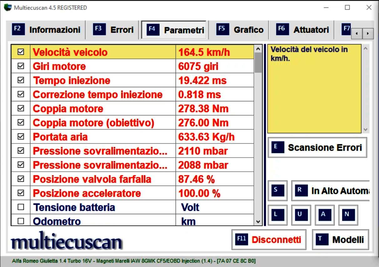

Tanto per intorbidire un altro po' le acque metto due screenshot di multiecuscan in azione nel corso delle prove.
Il primo:

Il secondo:
Calcolo della potenza con giri e coppia:
P = 6075·278.38·1.4242·10ˉ⁴ = 240.85 CV
Calcolo della potenza con portata aria:
P = 633.63 / 2.72 = 232.95 CV
Le misure fatte da Multiecuscan non sono perfettamente sincronizzate e gli screenshot sono stati fatti un attimo dopo l'inizio del cambio marcia per questo le posizioni farfalla e acceleratore, che sono acquisite con frequenza un po' più alta delle altre, non sono sempre al 100%.
Come tutto questo si accorda con i risultati delle prove, che dimostrano in modo inequivocabile che la mia Giulietta ha, al massimo, con le temperature attuali 175 CV proprio non lo so!
