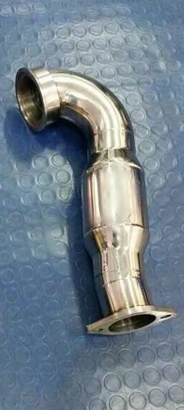

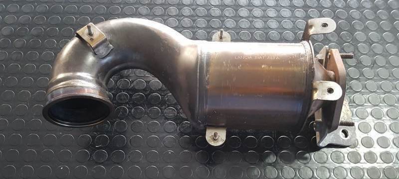

Ciao,
Per quello che riguarda il catalizzatore pensavo al 200 celle di cri ciano
Allego due foto:
Il primo è il downpipe originale con il monolite ceramico da 800 cpsi il secondo è il Ciano Motorsport con il monolite metallico da 200 cpsi: non mi pare necessario spiegare che cosa accade ai gas sia nel processo di catalizzazione sia per quanto attiene alle mitiche contropressioni.
Stesse valutazioni qualitative si possono fare per leggendari enormi ed inutili InterCooler di cui ho già parlato in un post precedente.
