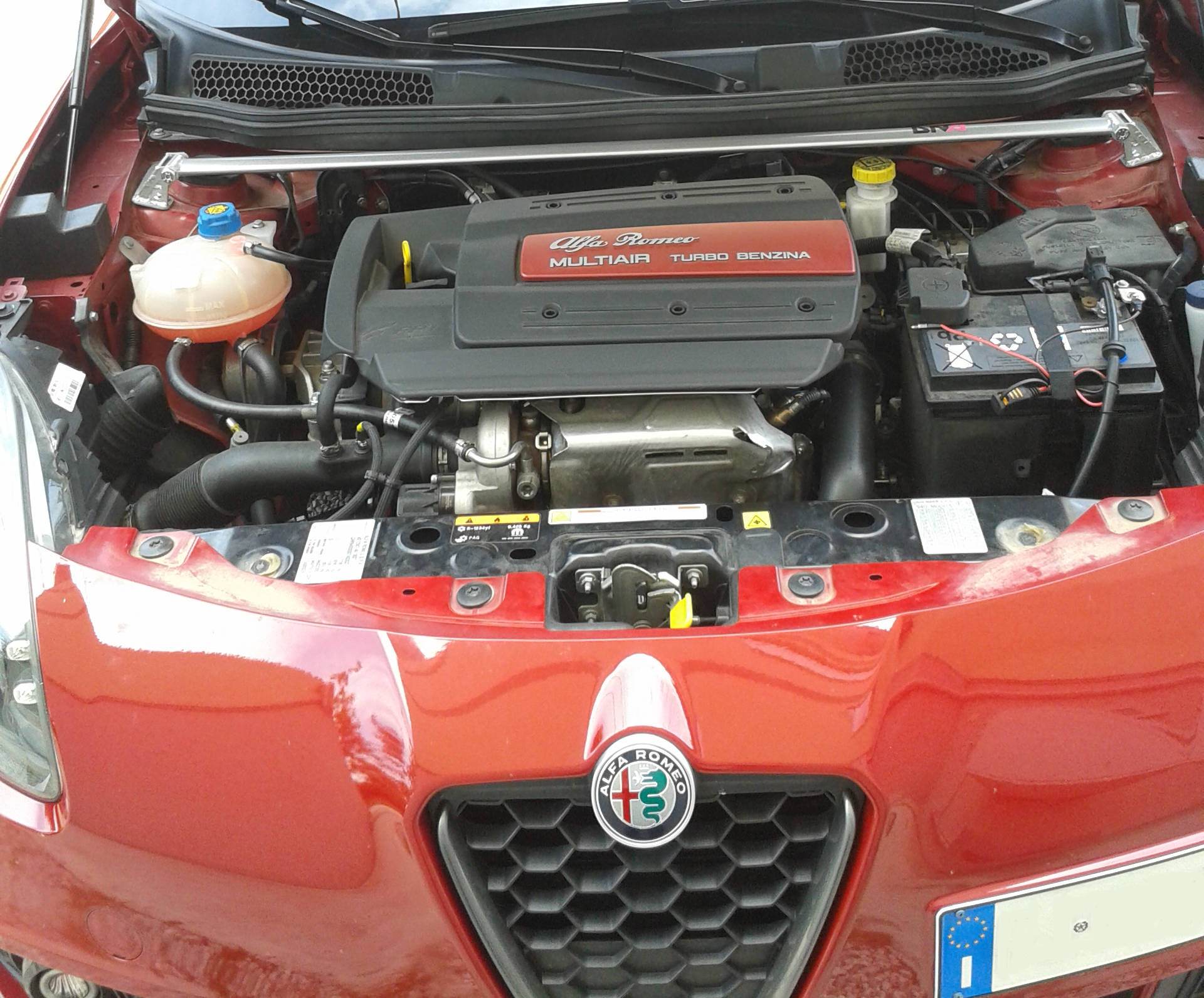

Fatto il terzo tagliando a 38.300 km. Ne ho approfittato per qualche ritocco: Barra duomi e short shifter.
Ora prendo le curve ancora più veloce ed onestamente non so se dipende da un effetto fisico della barra oppure da un effetto psichico su di me della barra stessa: però ci sono un paio di curve secche in cui ogni tanto entrava lo ESP e da quando ho messo la barra duomi lo ESP non è più apparso.

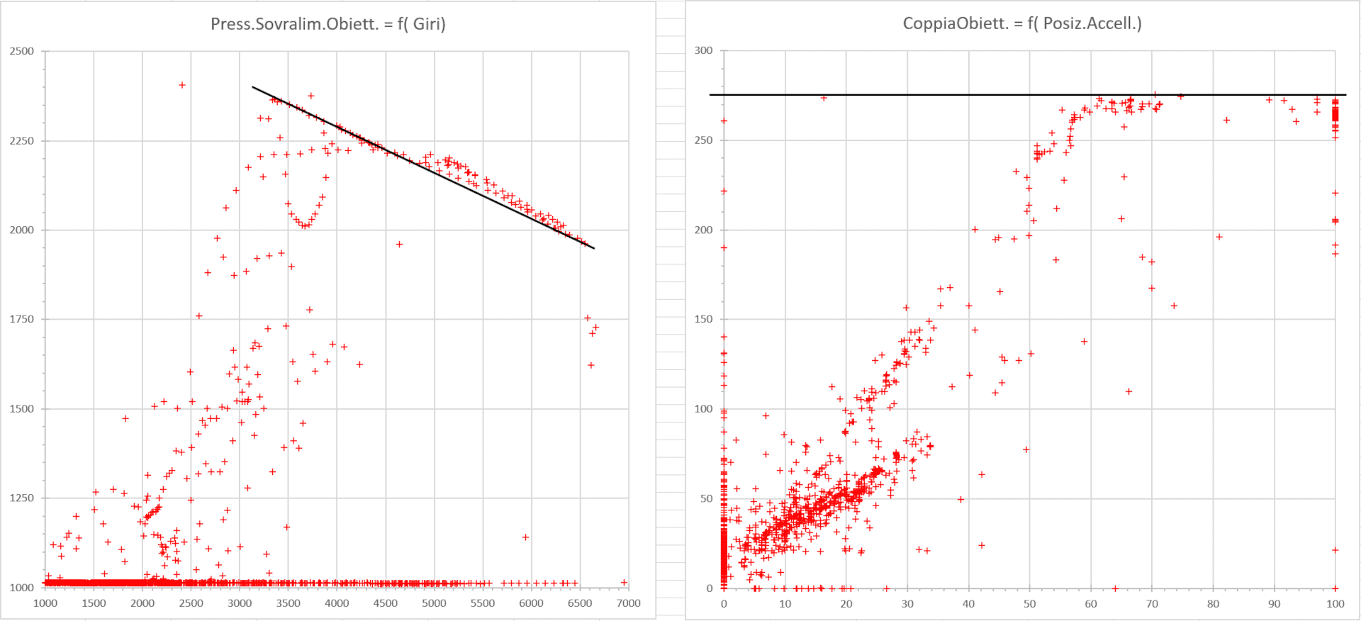

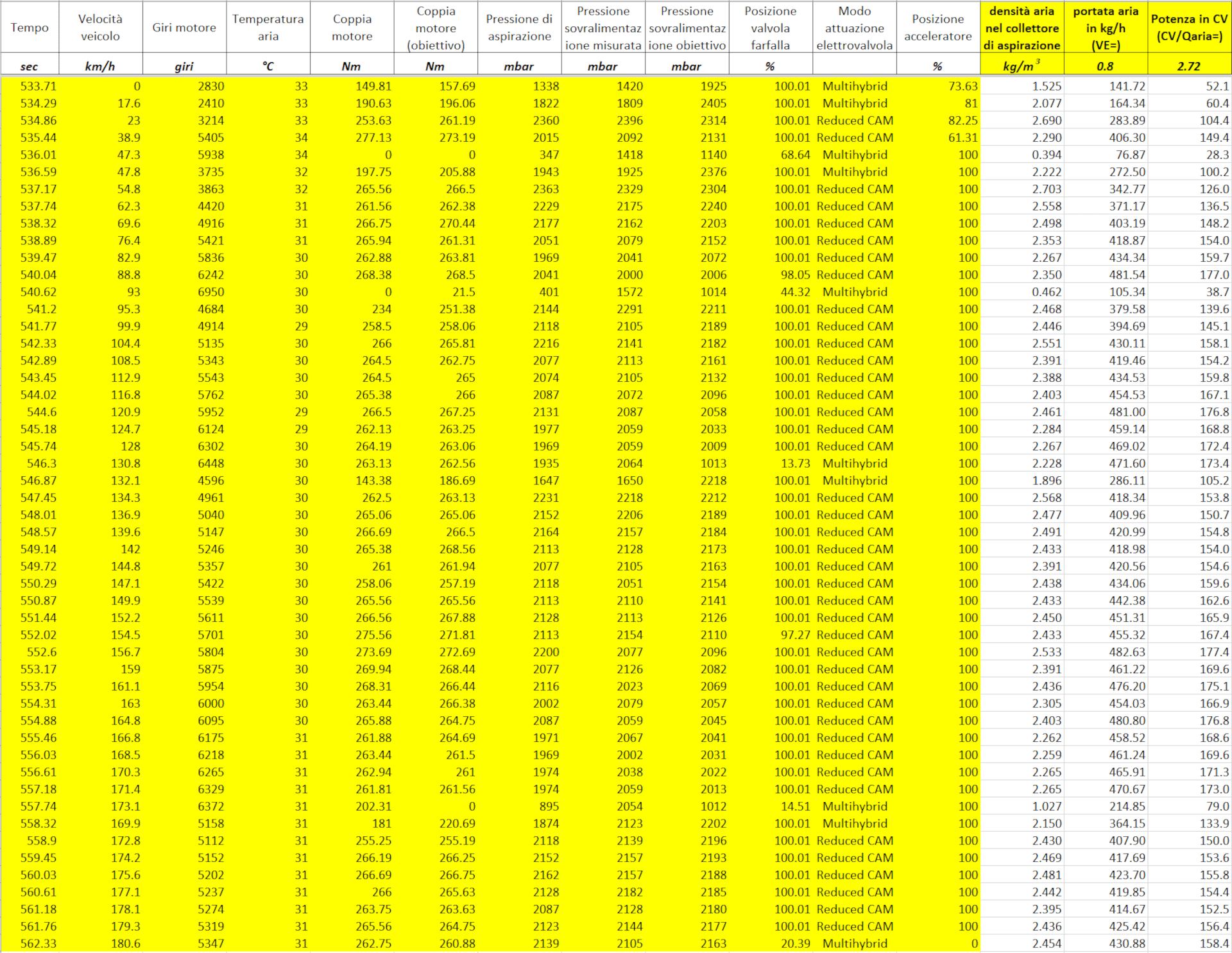

Ho fatto diverse prove registrando con MES svariati parametri ed il risultato finale è che nella mia ECU c'è praticamente installata la "mappa" del 170 CV.
Questa è la registrazione di un 1000m con partenza da fermo, le ultime tre colonne con l'intestazione gialla le ho inserite per fare un calcolo approssimato della potenza erogata dal motore a partire dalla quantità di aria che ingurgitava; ho messo un VE (efficenza volumetrica) pari a 0.8 tenendo conto che dentro comprende anche il coefficiente di intrappolamento, per trasformare l'aria in CV ho usato una valore di 2.72 kg/h di aria per CV.
Il fatto che le prestazioni siano leggermente migliori della Giulietta Multiair 170CV è dovuta alla presenza dell'intercooler e, soprattutto, del catalizzatore metallico 200cpsi della HJS.
Una cosa che mi ha sorpreso è il fatto che mi aspettavo di vedere nella modalità di azionamento delle valvole di aspirazione la modalità "full lift" che non si è mai vista ed inoltre è apparsa la modalità "Multihybrid" che non avevo mai letto e che non riesco a trovare, assieme alla "Reduced CAM", da nessuna parte.
Per capire meglio ciò che fa la ECU ci sono questi due grafici:
Come è evidenziato dalla line nera nel grafico di sinistra la pressione di sovralimentazione obiettivo è quella tipica del 170CV, in rete ho trovato, da diversi preparatori, che per andare sui 190-200CV a 5.500 giri/min la pressione deve essere intorno ai 2.3 bar nella mia siamo a 2.1, inoltre la pressione di overbooster arriva al massimo intorno ai 2.4 bar mentre dovrebbe arrivare almeno a 2.6.
Nel grafico di destra è evidentissima la saturazione della coppia obiettivo a 275 Nm, oltre il 62% dell'accelleratore la coppia richiesta non si alza più.
Passato tutto a CB vediamo un po' se si riesce a cavare un ragno dal buco.
