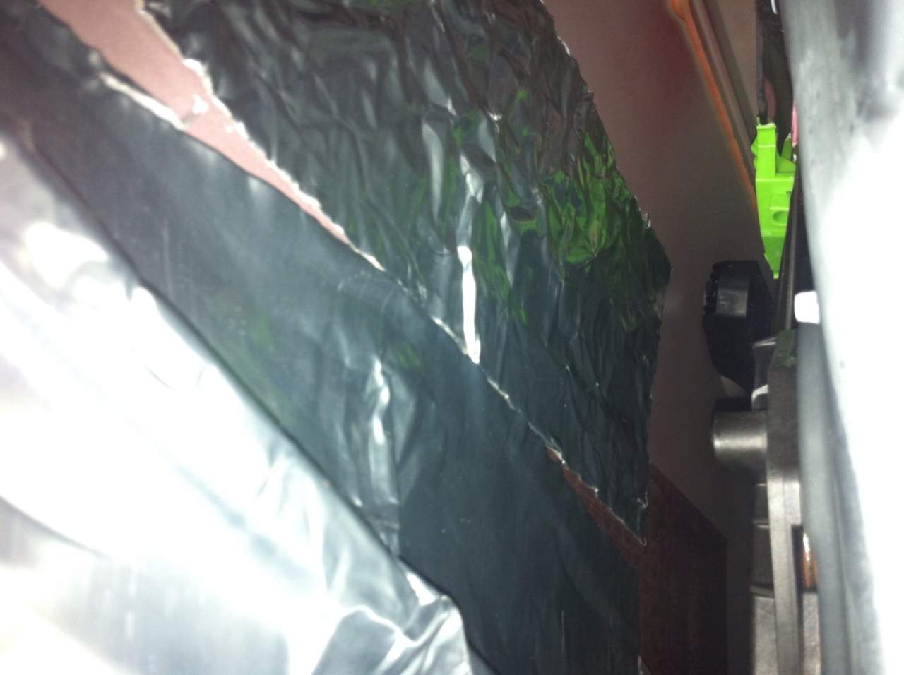

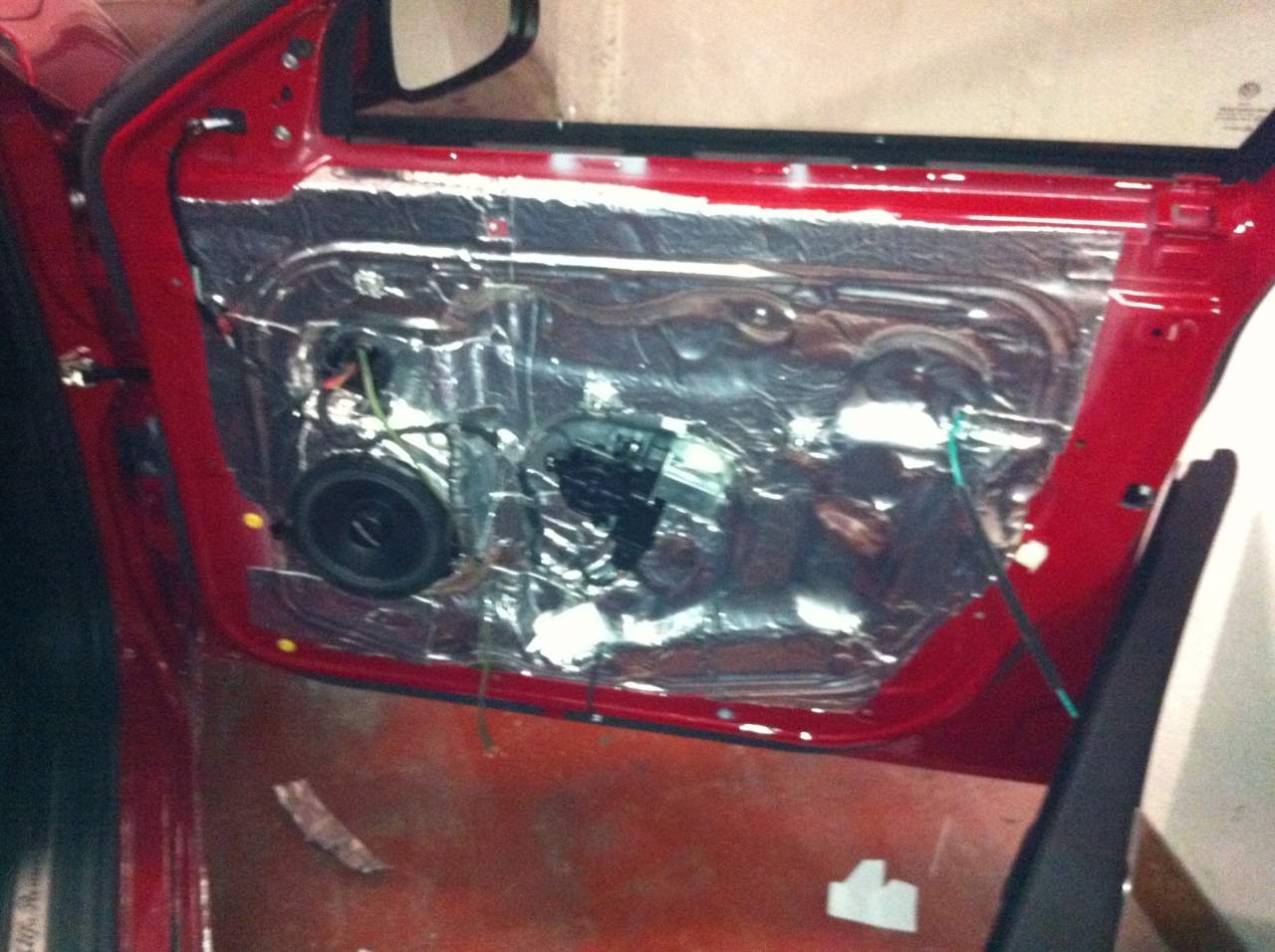

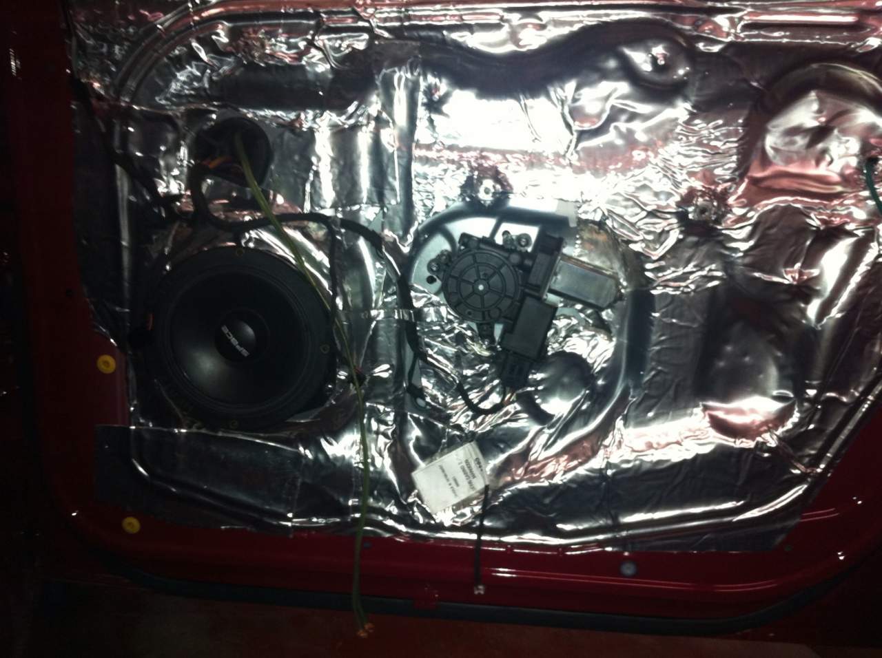

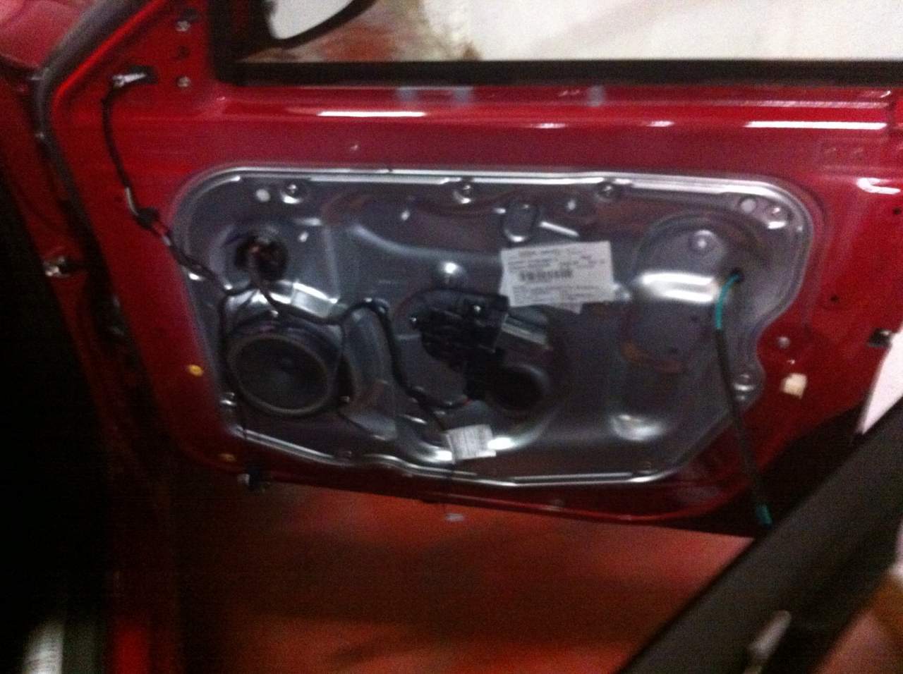

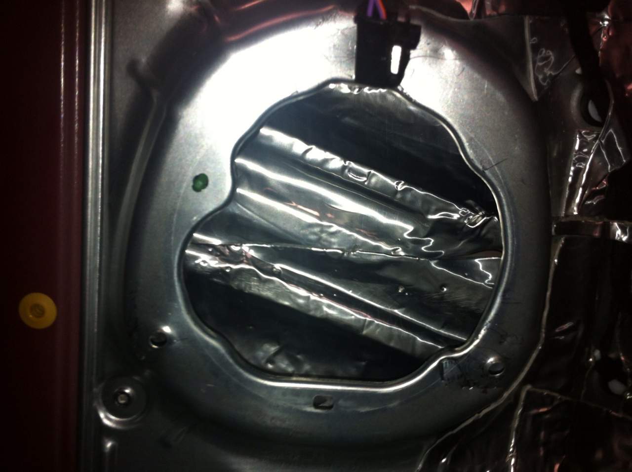

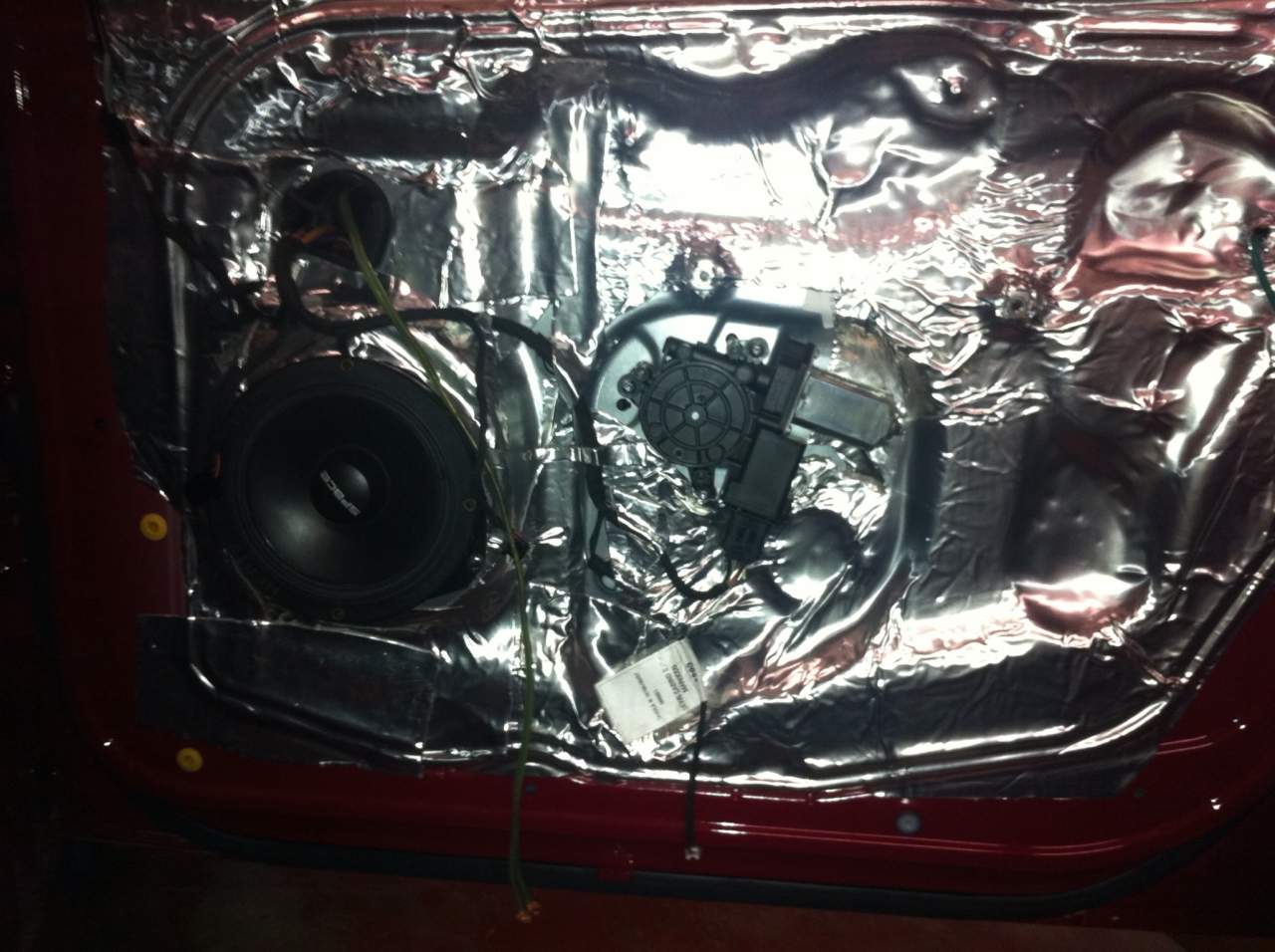

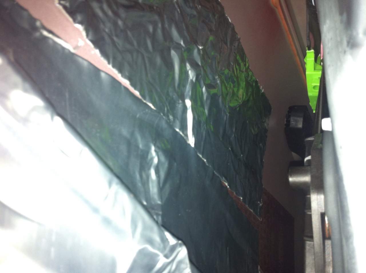

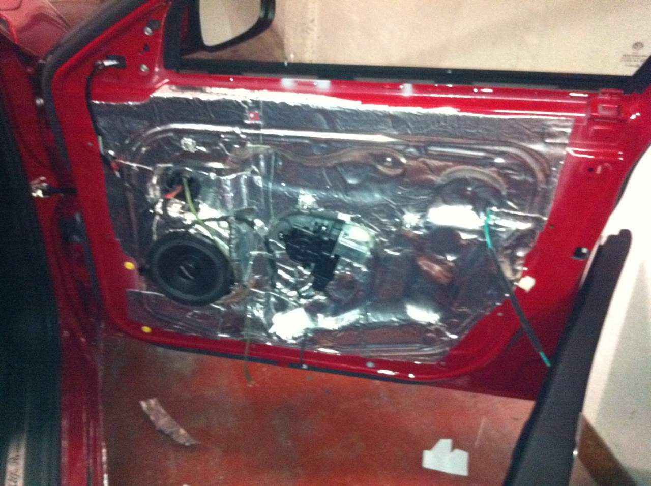

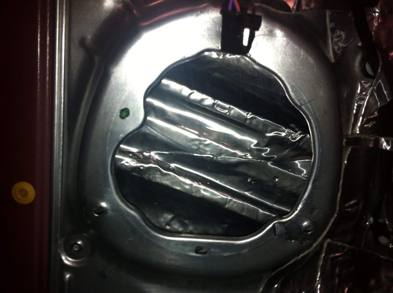

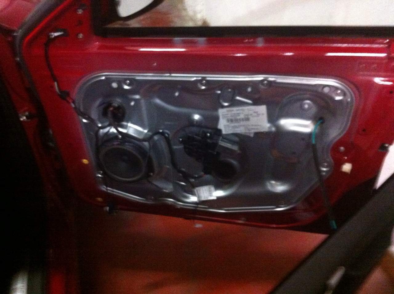

E oggi ho finito anche l'insonorizzazione portiere e sostituzione delle casse originali con le mie hertz space k6l / space one che avevo sul bmw.. Le porte ora sono... granitiche!!! Le ho rivestite sia lato interno sia lato esterno con butyflex, un apposito foglio di alluminio spesso con adesivo butilico:
Prima:
Visualizza allegato 98505
Dopo:
Visualizza allegato 98506Visualizza allegato 98507Visualizza allegato 98509Visualizza allegato 98518

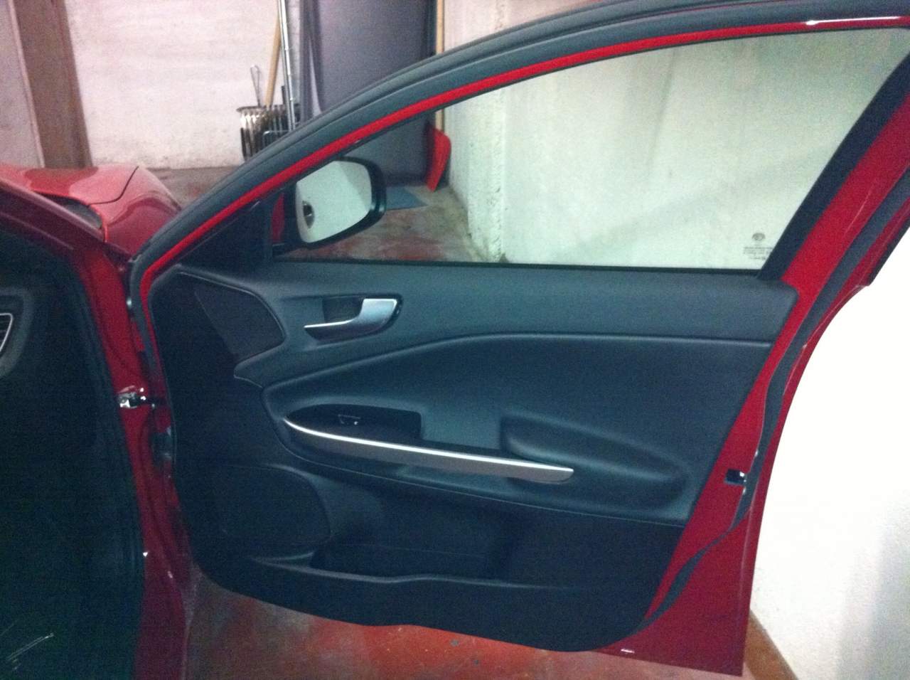

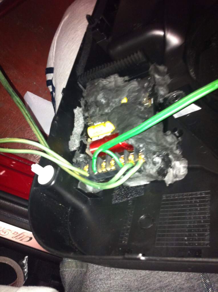

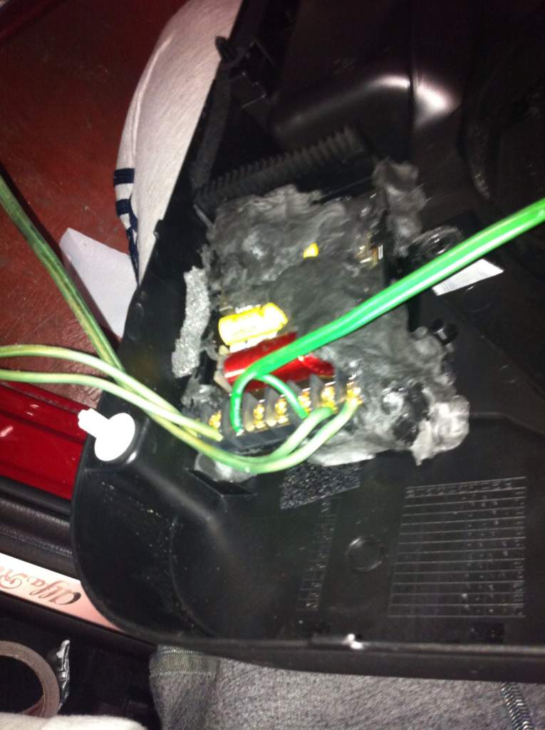

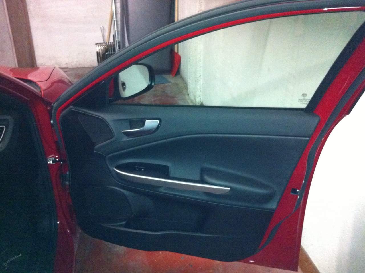

Dettaglio del crossover installato nel pannello porta ed il risultato finale: assolutamente invisibile agli occhi (ma non alle orecchie...):
Visualizza allegato 98515Visualizza allegato 98517
