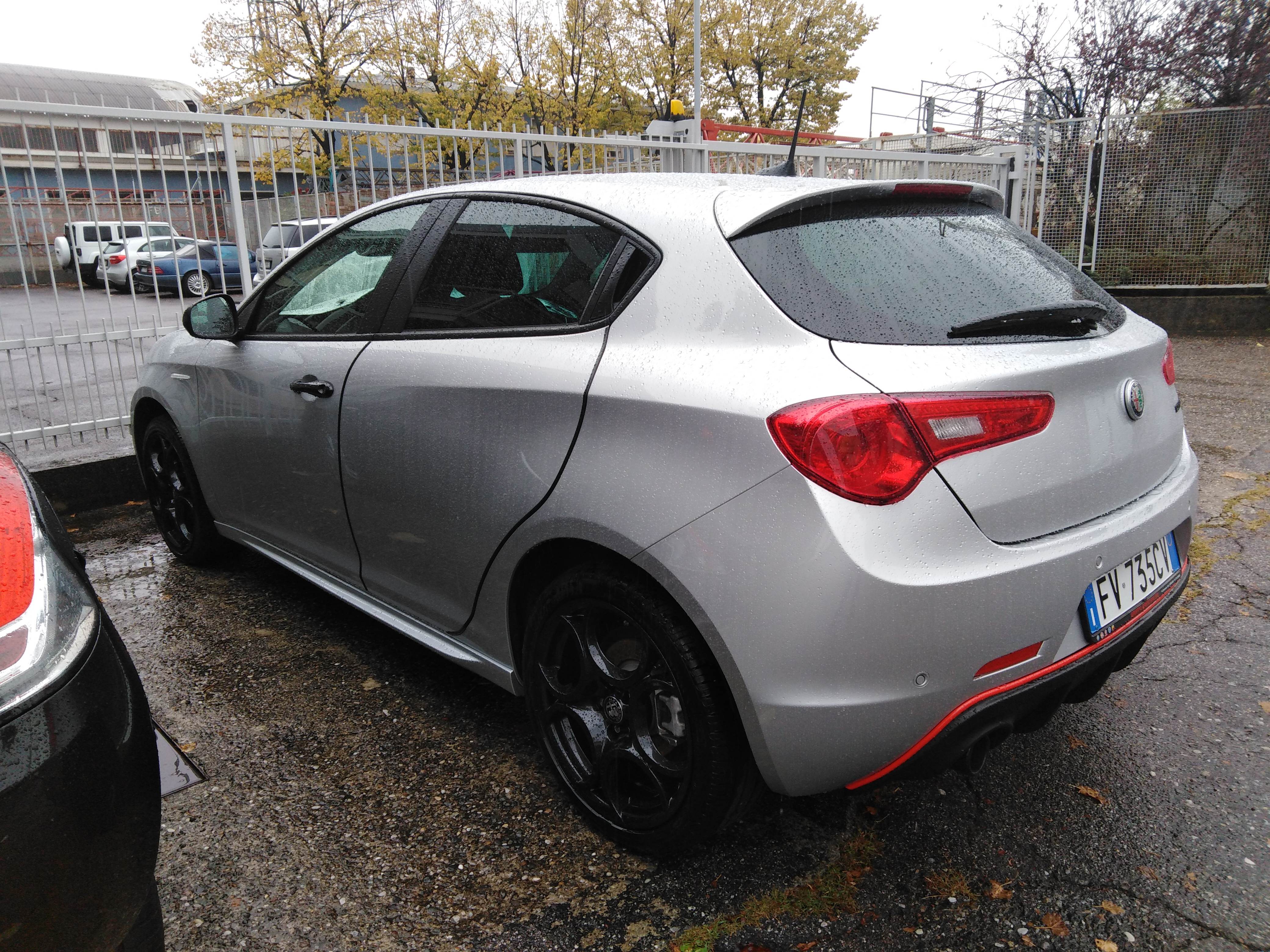

Buongiorno Alfisti, questa settimana ho fatto danno alla mia piccola Giulietta.
Martedì ho grattato il cerchio nero lucido e le madonne sono volate.
Mercoledì salgo un po' troppo veloce nella rampa del garage e picchio sotto, grattata pure il muso.
Sono un p....
C'è qualcuno che mi sa dire come si fa a ritoccare i cerchi?
Glossy 18" nero lucido, ci sarà scritto il codice colore da qualche parte?
Nuovo Porca miseria :( Ma la grattata sotto il muso si vede o classica strusciata che si vede solo guardando sotto?
Per fortuna solo sotto.
Per il cerchio una grattata di 10 cm solo bordo gomma.
beh per prima cosa ti procuri un pò di vernice dello stesso colore. per i cerchi non credo ci sia il codice colore segnato come per la carrozzeria. ti conviene andare in un colorificio e fartelo fare
per il ritocco vero e proprio dipende se c'è anche il solco o no. se c'è prendi un filler e lo metti con spatolina senza manico (è più flessibile), poi carteggi con abrasiva all'acqua fine (800 va bene) e poi passi con un pennellino la vernice. il ritocco un pò si vedrà all'inizio e puoi provare con del polish ad uniformare al resto del cerchio
se non c'è solco vernici solo
puoi anche verniciare soltanto anche col solco tanto difficilmente si noterà, anche se l'occhio dell'alfista è abbastanza attento
io in qst giorni ho dato un pò di stucco ad alcuni graffi per poi riverniciare completamente i cerchi.. mo però devo vedere come si mette col leccherdaun regionale...
