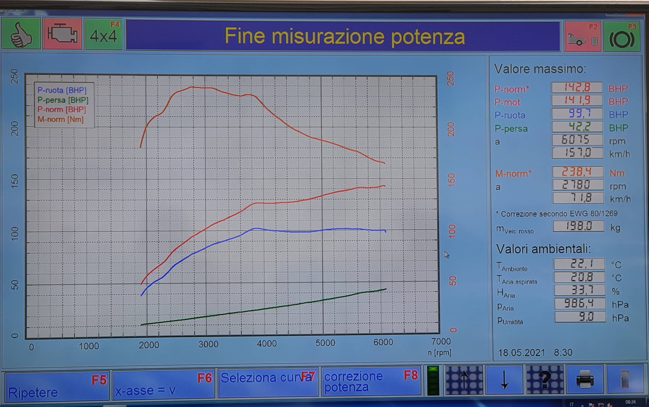

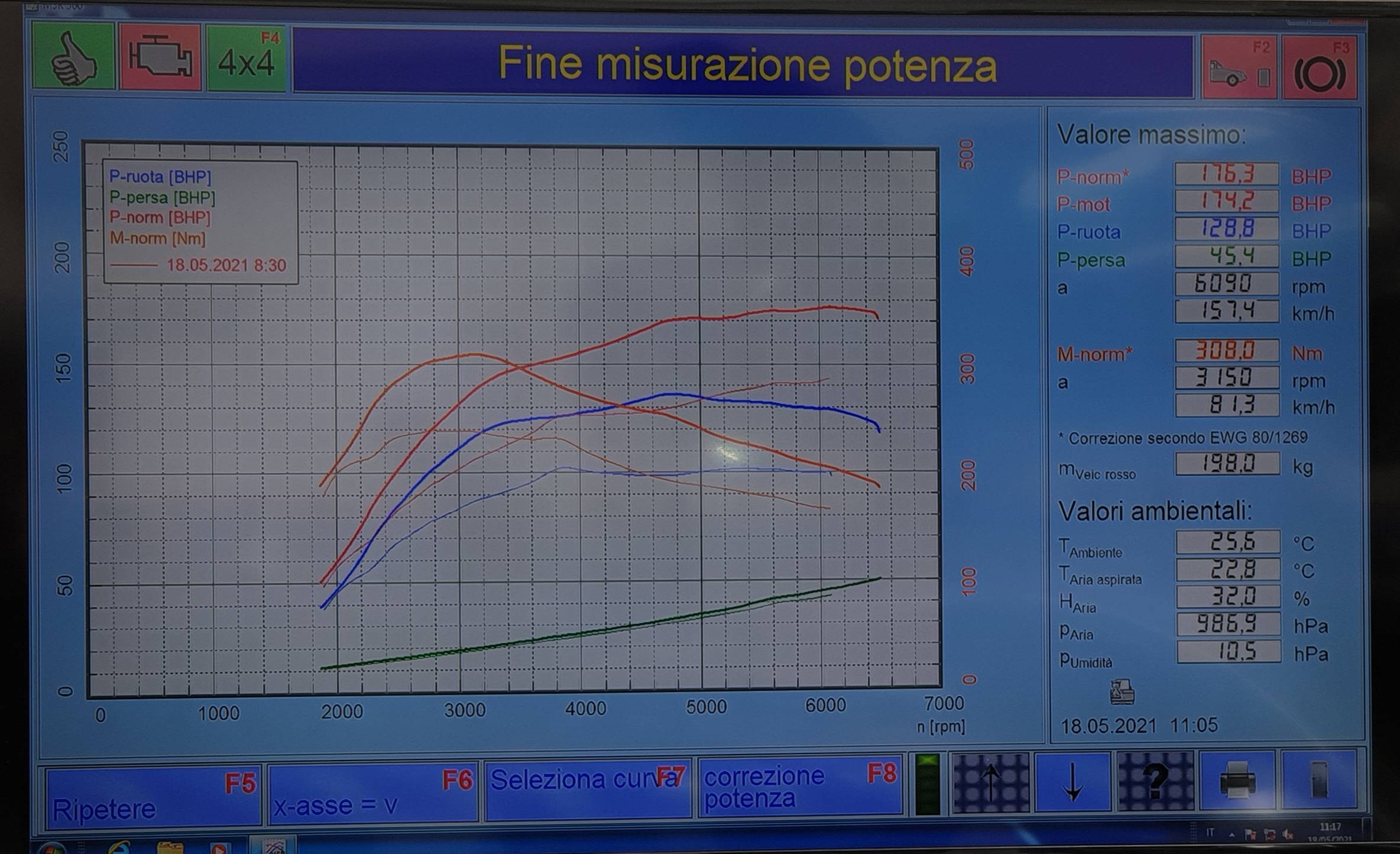

Eccomi da C.B. con il risultato della rullata con mappa stock.
Le modifiche al momento della rullata sono:
-filtro a pannello
-cammes abarth
-ihi vl38
-catalizzatore 200 celle
-sensori abarth
Ecco il risultato finale!
Visualizza allegato 222378
Direi che posso ritenermi soddisfatto 😁
Ciao caspita 308 NM e 176 cv, ho visto bene?
Ma frizione è cambio regge?
Purtroppo ero a Milano se no venivo a trovarti.
Ciao aspetto che tutto sia apposto e poi vedremo che differenza da prima.
Ciao
Reazioni: PelleGT
Si, si, hai visto bene! Tutto frutto dell'ottima preparazione del motore da parte di mio padre. Se vedi da originale ha 142cv con 238nm di coppia. Comunque il gruppo trasmissione regge bene fino a 350nm 😉
Cmq dammi 1 mese di tempo che faccio quei 2500km di assestamento e poi faccio un po' di test.... nel frattempo tengo sotto controllo i consumi e vedo se è peggiorata
