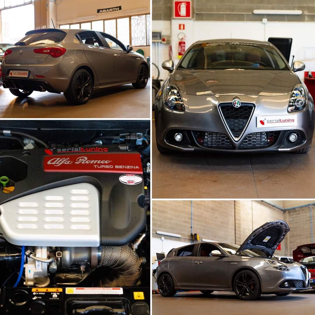

Carico una foto presa in prestito da serial tuning visto che non ne ho più fatte e caricate. :)
