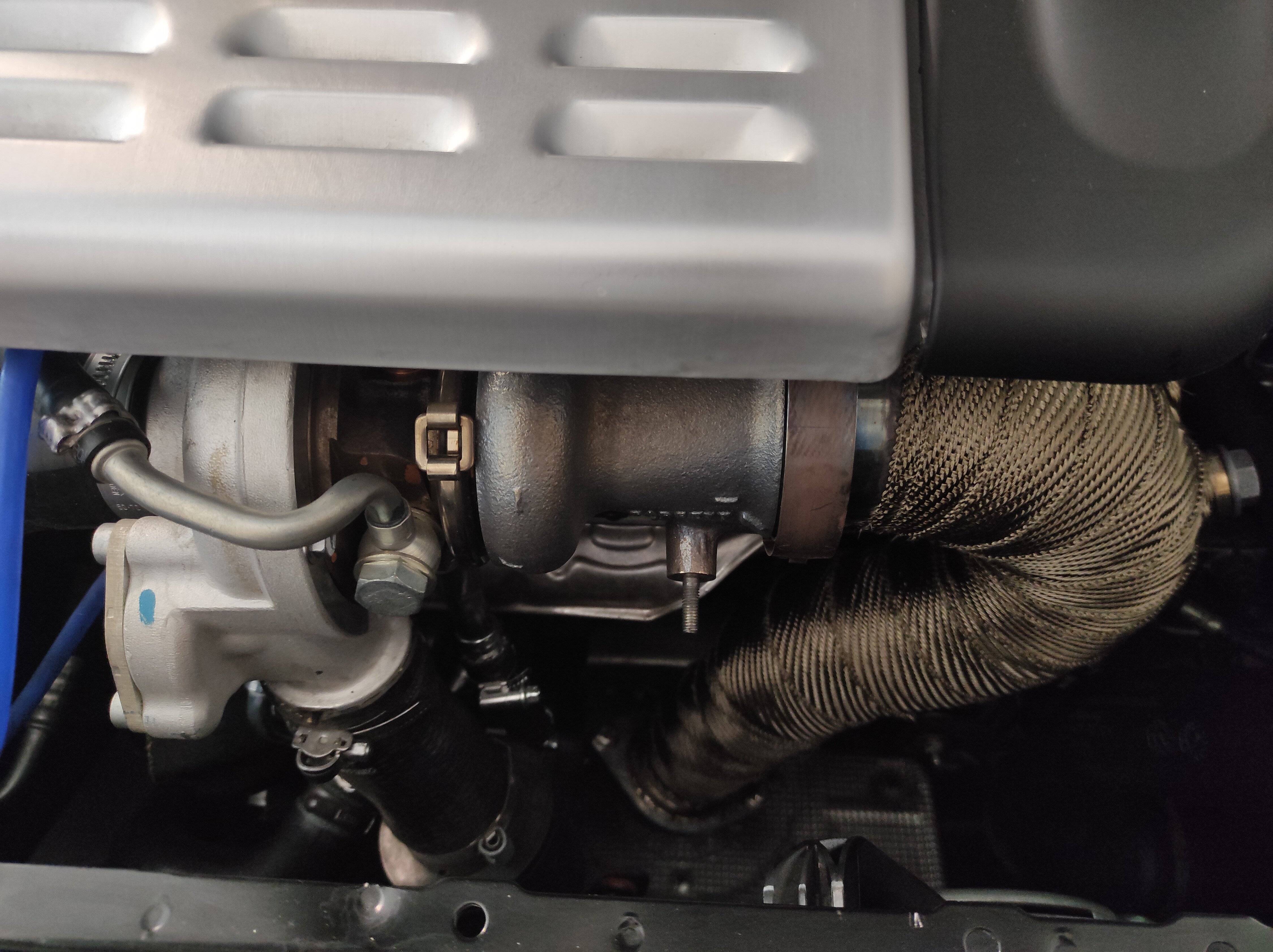

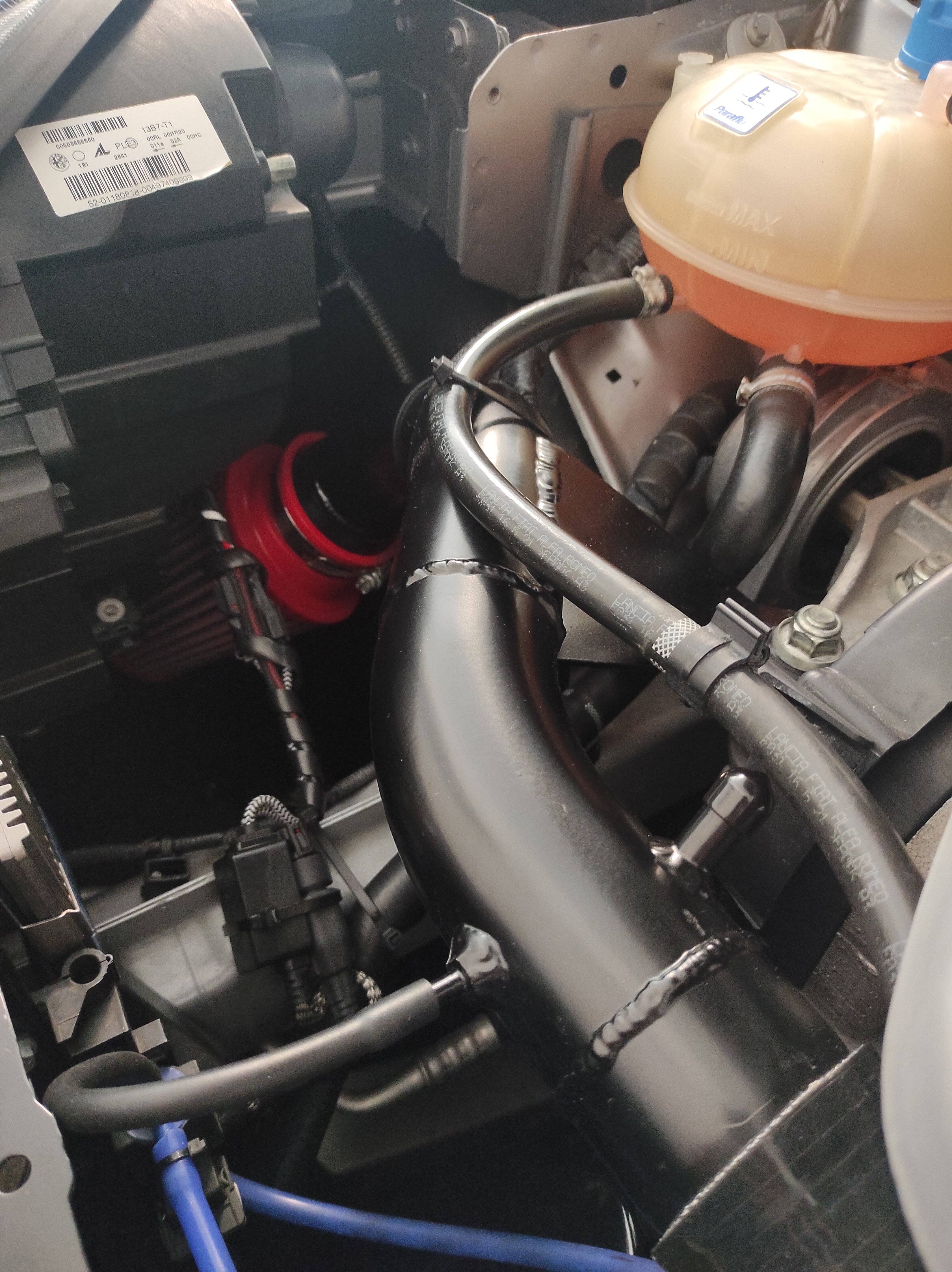

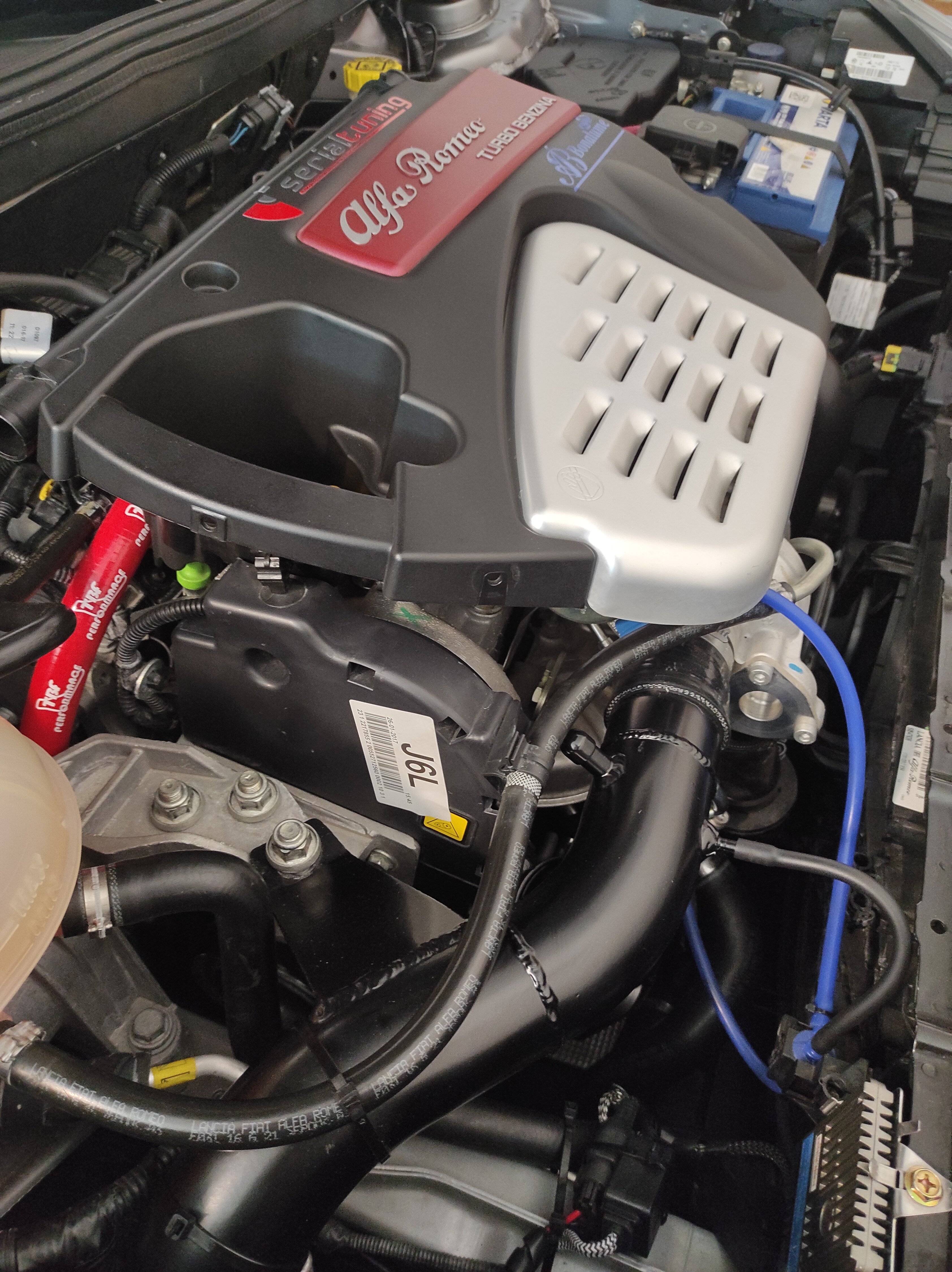

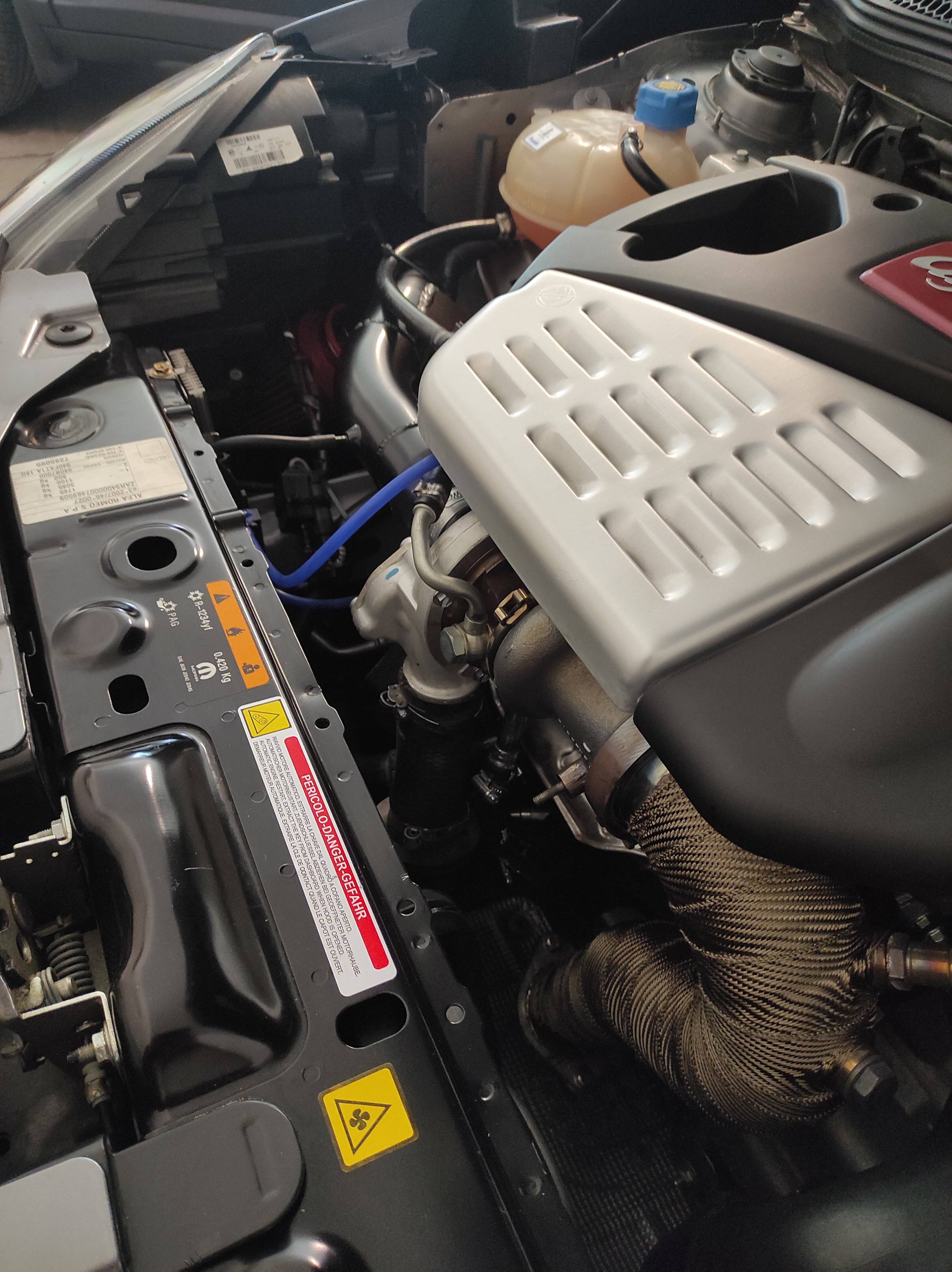

Qualche dettaglio della preparazione, giro molto ampio del downpipe, infatti la paratia originale è stata rimossa, non ci sta, e l'aspirazione che non è ne alta ne bassa, dietro al faro non c'è il rischio di prendere acqua.
