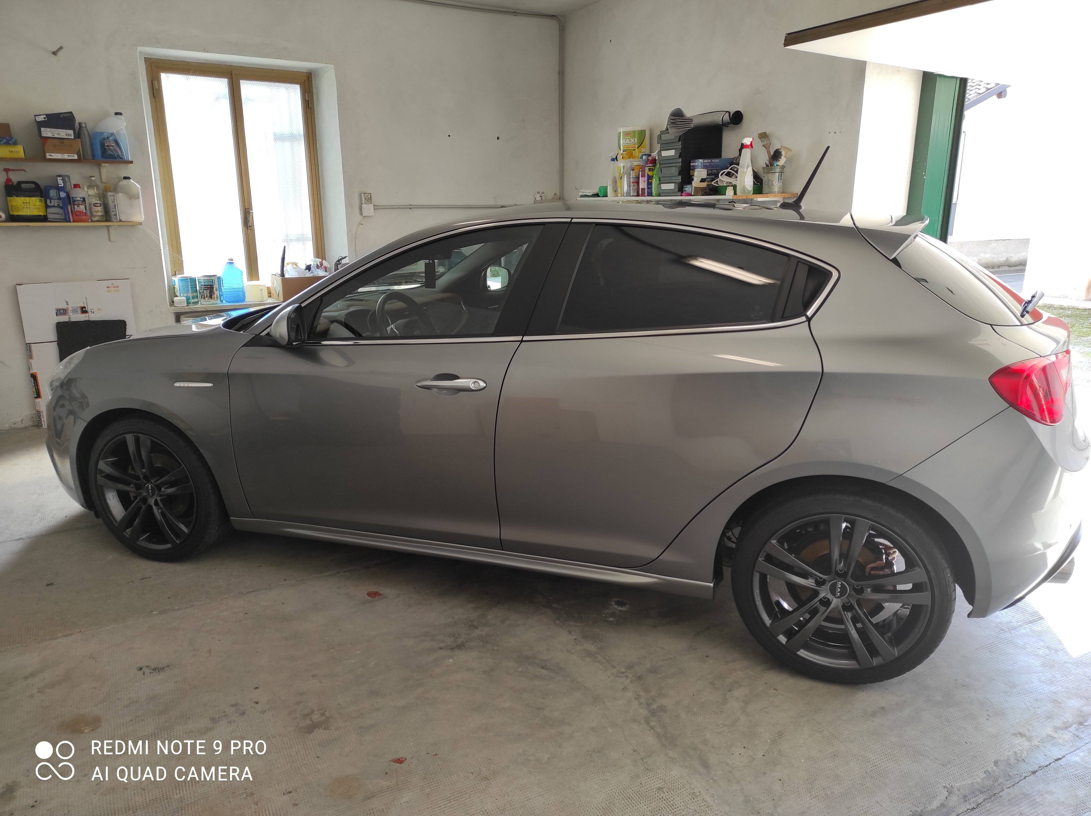

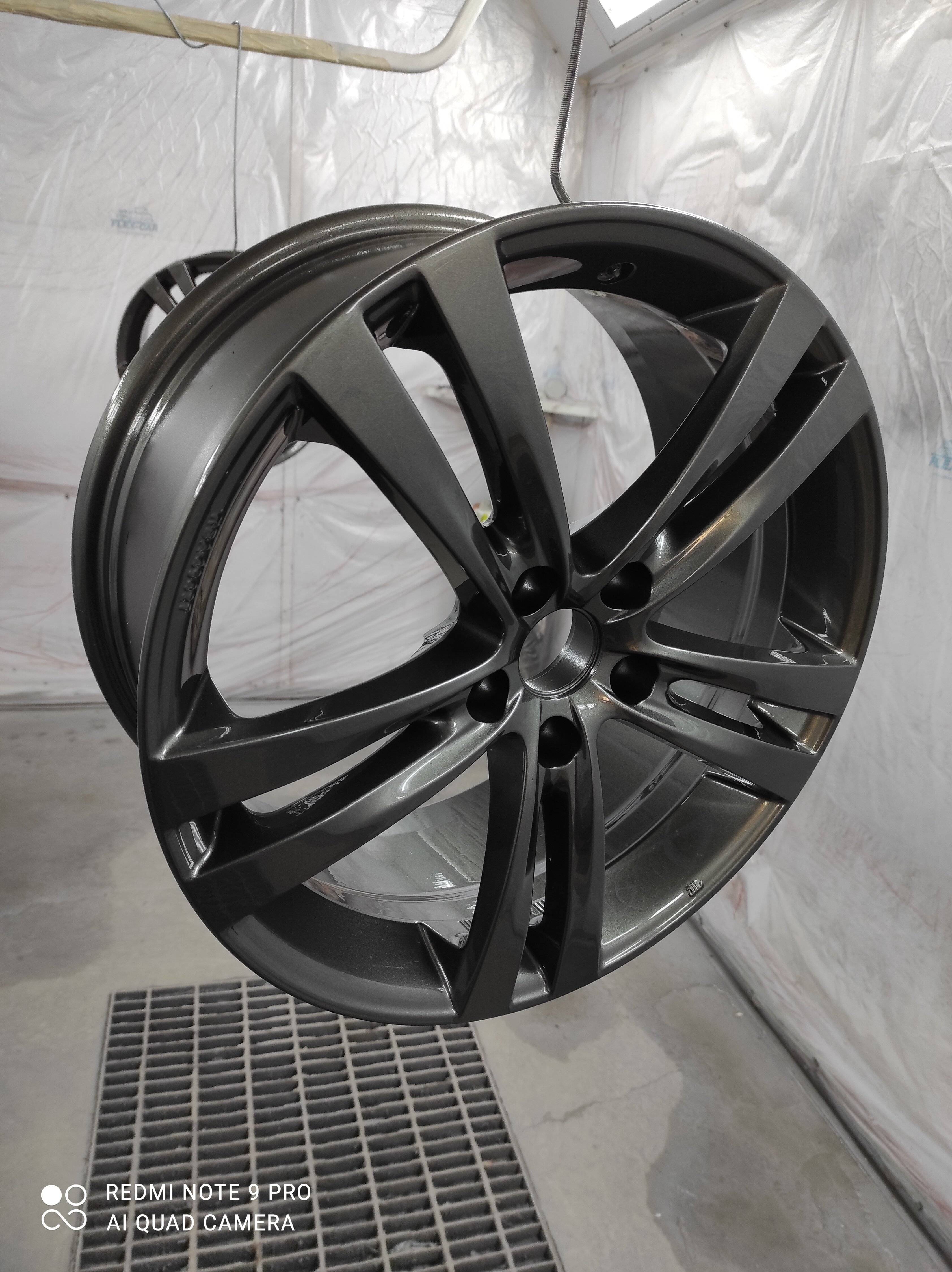

Altro aggiornamento, cambio colore cerchi da 18, scelto il "grigio tenebroso metallizzato" fiat, da montati faranno la loro figura.

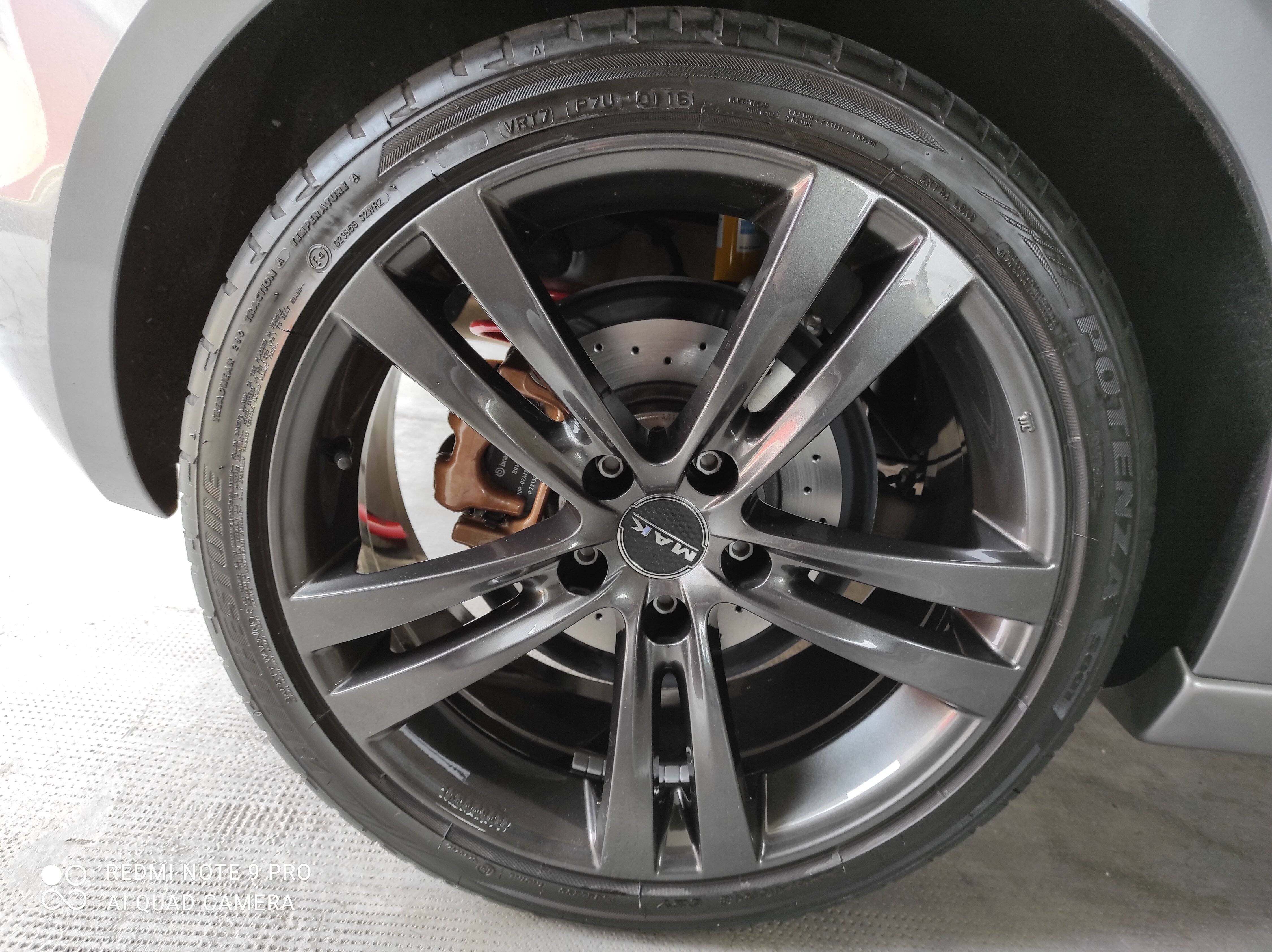

Montati i cerchi estivi riverniciati e lavato il BMC.

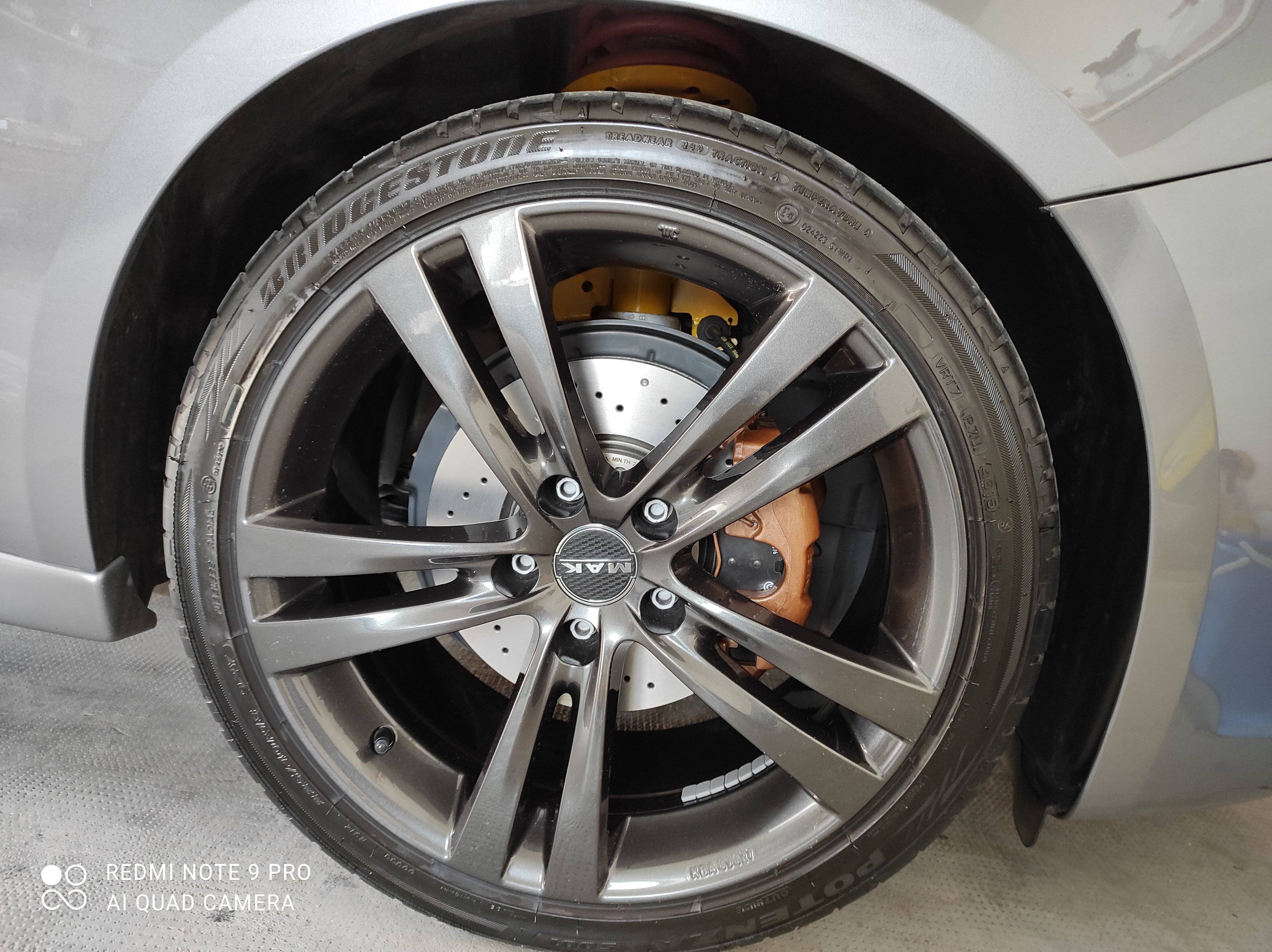

Altro aggiornamento, montati dischi e pastiglie Brembo xtra.. alla fine ho rinunciato al Brembo 330.. 1200€ di impianto nuovo con dischi normali, più vogliamo non mettere anche almeno le pastiglie decenti al posteriore, poi fai sabbiare e riverniciare la pinza posteriore di rosso, più, ciliegina sulla torta, toccava mettere i distanziali (che sono praticamente la prima cosa che controllano se c'è, almeno qui da me), tra una cosa e l'altra la spesa era troppo elevata, e su un'auto con 20k km non vado a mettere materiale usato.

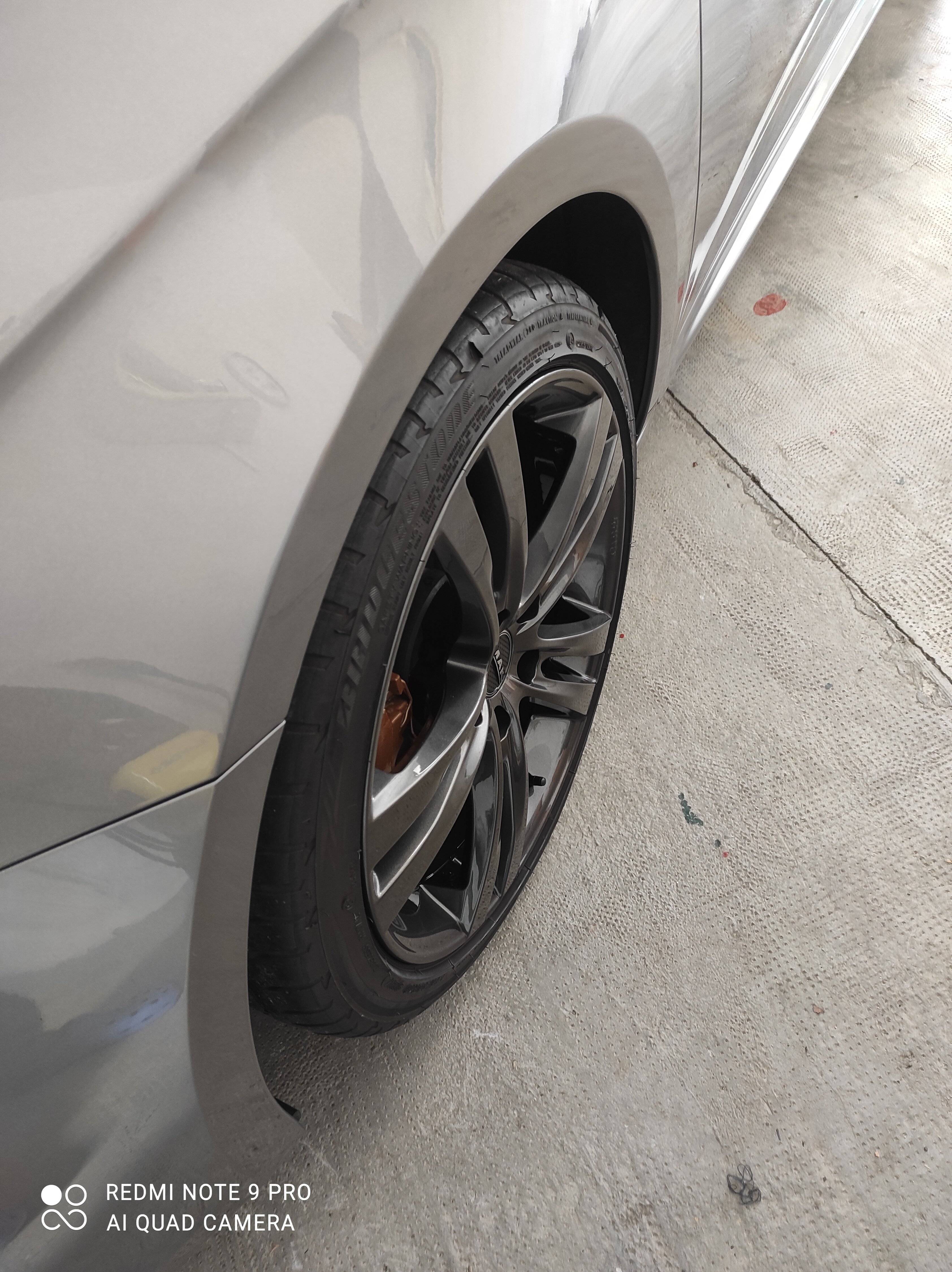

Appena tornato dal gommista, che ho montato le gomme nuove, ringrazio pubblicamente quel figlio di buona donna che ha perso 20cm di tondino, che mi ha aperto la gomma posteriore destra, mentre ero a fare 2 curve in collina, è andata bene che non ho rovinato il cerchio e ci è mancato poco che tranciassi il tubo del freno e i cavi vicini, erano da cambiare in primavera, ho anticipato, sono passato dalle Bridgestone Potenza s001 alle Potenza sport, il disegno è bello, le prerogative sono ottime, un po' di rodaggio e poi le testo bene in mezzo a qualche curva.
Comunque cerchi molto belli, mettono in risalto l’impianto frenante da 305. E poi tornando in dietro anche io avrei dovuto usare il grigio tenebroso per i miei 7 fori QV o_O bellissimo colore!
PS: come ti trovi con il solo upgrade dei dischi? Vorrei prendere i 305 Brembo 159, ma non so se il gioco vale la candela… alla fine è solo per uso stradale… grazie!
Guarda, volevo fare l'upgrade montando i 330, a lavoro finito mi ci volevano più di 1500€, più verso i 2000€ montando i dischi forati, avrei preso tutto nuovo di fabbrica, niente usato, ho desistito per il fatto che sarebbe stato più uno sfizio estetico che prestazionale, alla fine montano l'impianto normale anche sui 170cv, non mi pare che ci siano sfasciacarrozze piene di Giulietta che non frenano.
La differenza rispetto ai dischi standard si sente ma non è eclatante, si fa notare con frenate ripetute e mettendoli sotto stress (con un uso stradale comunque), dissipano meglio il calore, e scaldandosi di meno la frenata risulta ottima anche dopo qualche frenata decisa, non ho ancora montato i tubi in treccia e l'olio buono, con quelli penso che migliori ancora.
