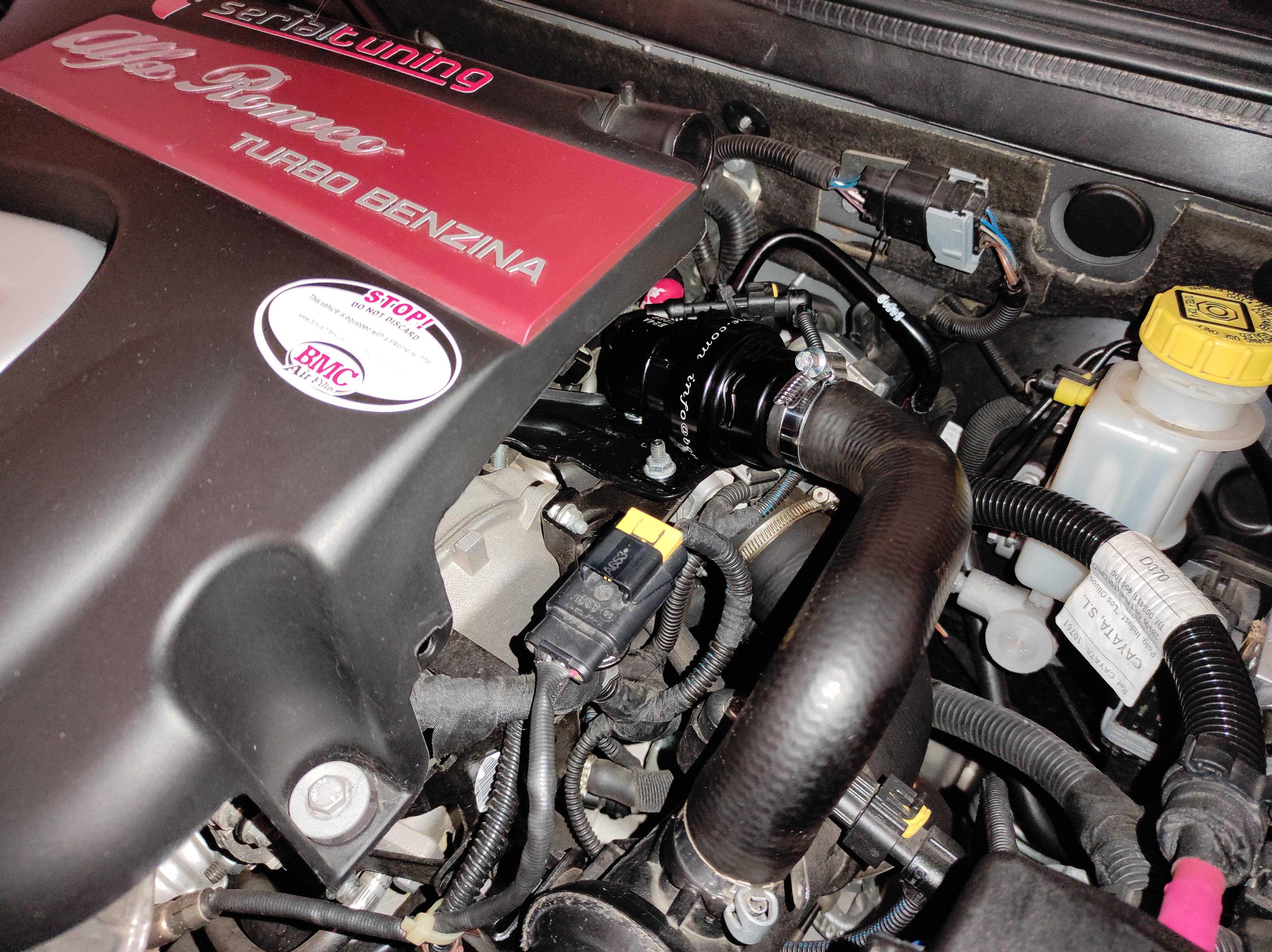

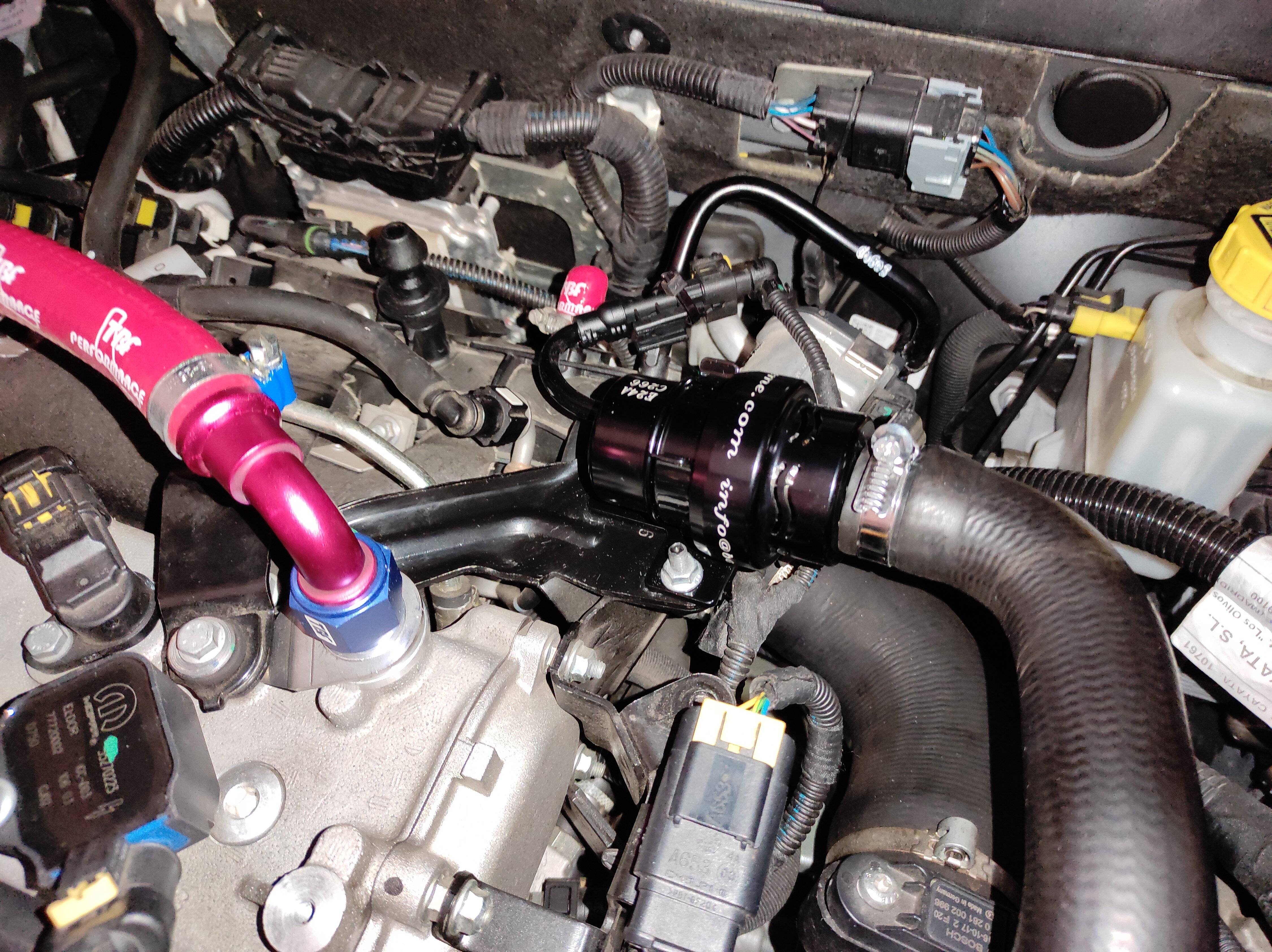

Nell'attesa dello stage 2 mi sono portato avanti montando la pop off bonalume.
Mentre la macchina è dal dottore in attesa di steroidi faccio una premessa, i tjet dall'€6 sono stati unificati da mamma fiat (che per una volta ha fatto una cosa giusta), quindi la Giulietta 120cv monta stesse bielle, pistoni, collettori di scarico ecc. delle Abarth, cambia a livello meccanico solo turbina, iniettori e camme, e nel caso della turismo/competizione la guarnizione della testata più spessa, quindi per chi volesse fare l'upgrade con 1446 non esplode nulla e si rimane in affidabilità visto che è di serie su altri modelli, volendo regge "tranquillamente" anche la td04, in pratica ciò che si fa' sulle 500 si può fare anche su Giulietta.
