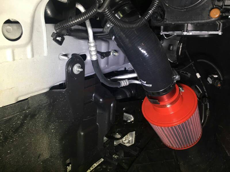

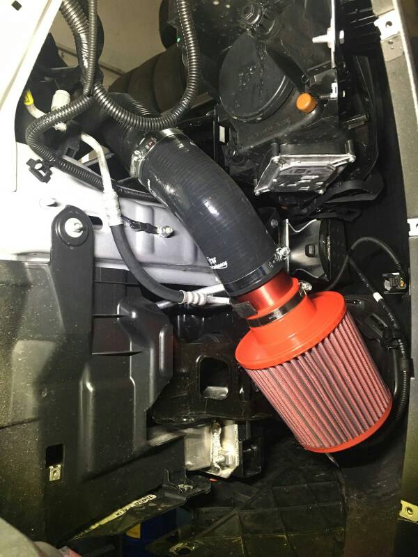

Work in progress
Reazioni: Thomas@
E che sarebbe di preciso? E ti migliora l'andamento??
Di preciso aspirazione diretta... il miglioramento è impercettibile lavora meglio il motore prendendo aria più facilmente... la pulizia è decisamente più comoda al tagliando e non si getta si usa si lava si olia e si rimonta... cosa cambia a livelli di sound? elimina il box e fa da cassa di risonanza per la westgate in pratica sostituisce la pop off a sfiato esterno senza farla sentire a milioni di kilometri si sente il classico pffff al rilascio del pedale
Nessun vuoto! Xk mai dovrebbe dare vuoti? Non viene immessa più aria ma facilitato il pescaggio il rapporto stechiometrico è fatto dalla centralina non da un filtro... però è il la a modifiche alla mappa
Si appunto non stiamo parlando di un aspirato , mi son espresso male io , ovviamente hai un entrata maggiore di aria e questo ne beneficia il motore .. tra l altro aria fresca .. più che altro entrando più aria il rapporto miscela carburante aria e diversa da prima visto che c'era il cassoncino .. e pensavo che la centralina andasse in recovery visto la portata maggiore di aria e che l ecu non riuscisse a gestire la carburazione ..
