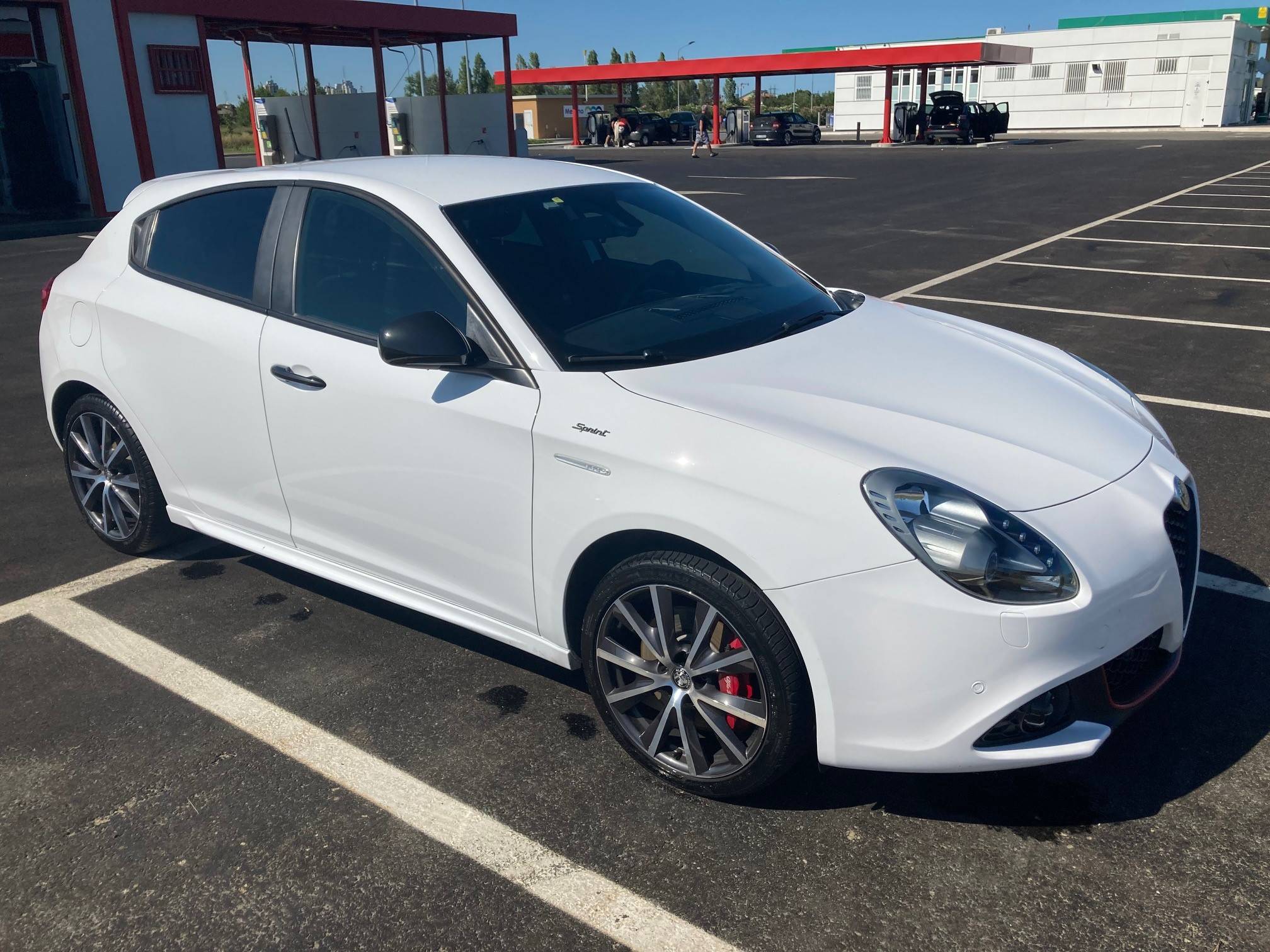

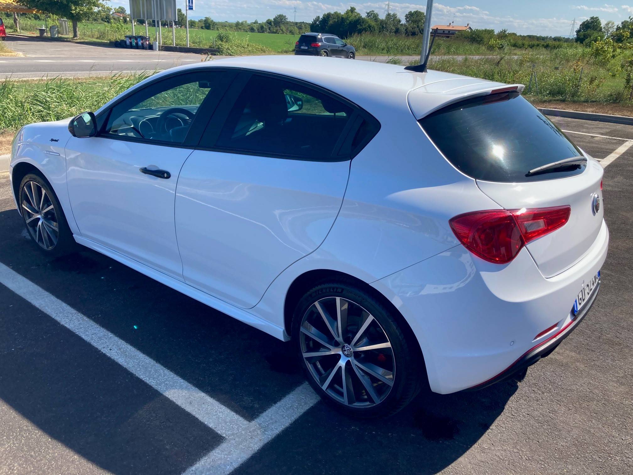

Intanto me la sono andata a riprendere (l'ho lavata subito era sporca da fare schifo) e rimontando la centralina iniezione che c'era prima, al momento anche la spia adblue si è spenta! Poi la prossima settimana completiamo l'opera.
