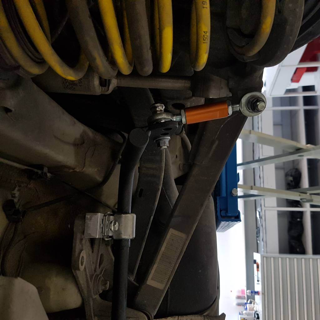

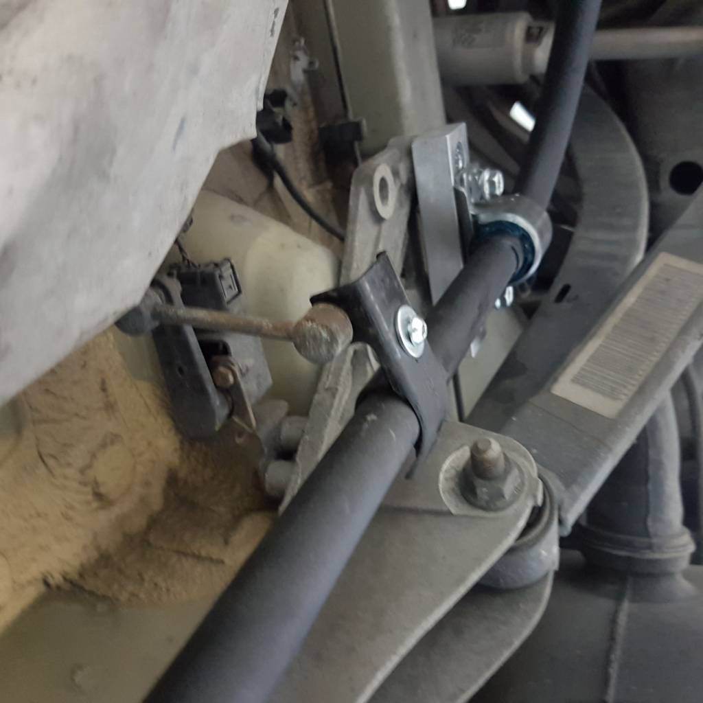

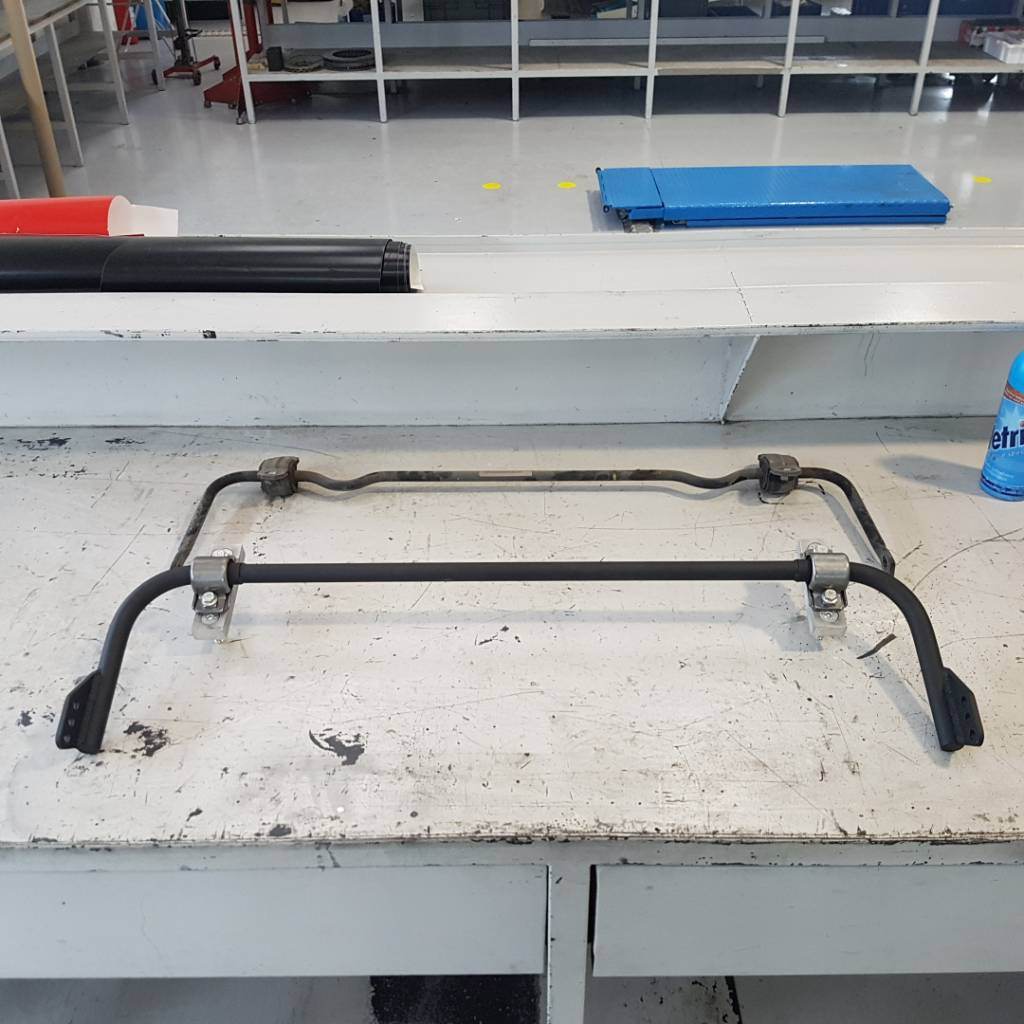

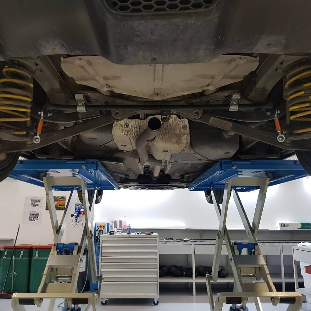

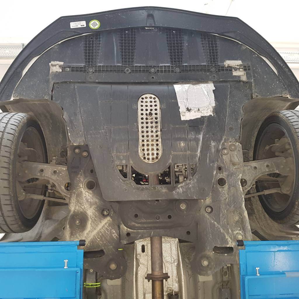

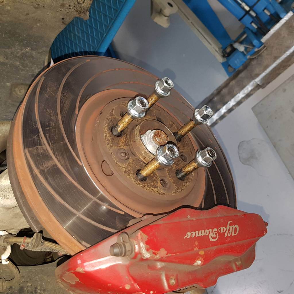

Pultroppo non sono riuscito a fare tutto . Ho montato la barra posteriore e fregamndomene dei gommini .( Non so quanto dureranno gli uniball ) ho messo anche le bollette . Ora la barra molto più grossa. È regolabile in rigidezza .
Ho dovuto modificare l attacco per la posizione fari .

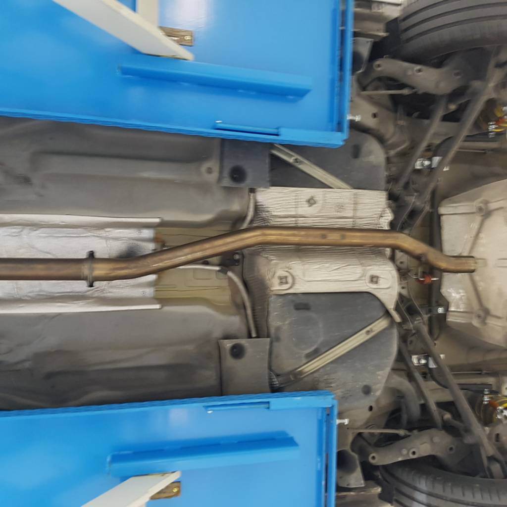

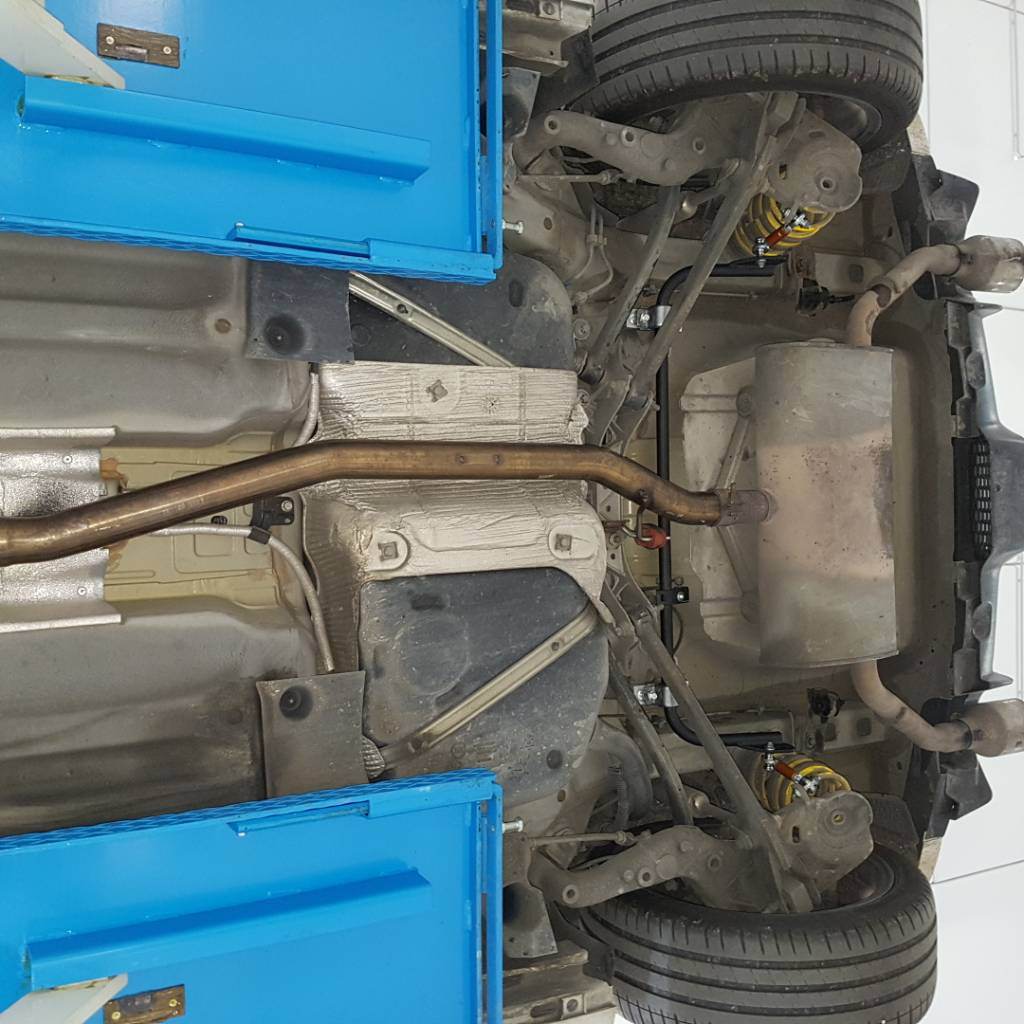

Secondo lavoro scarico centrale in inox
Terzo lavoro colonnette

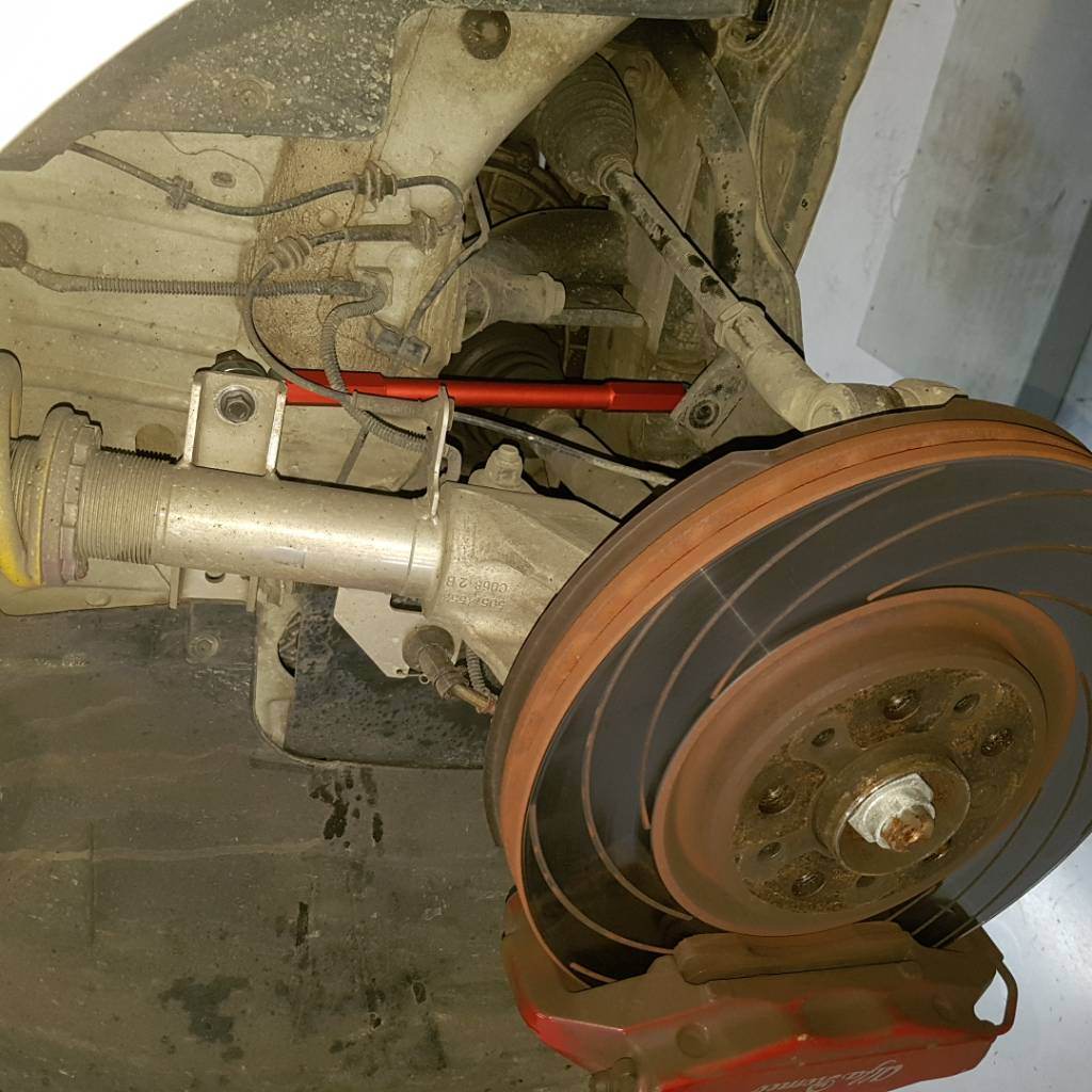

Ho provato a mettere le bollette anteriori ma devo modificarle ... Ma adesso le monto senza cuffie e fanculo

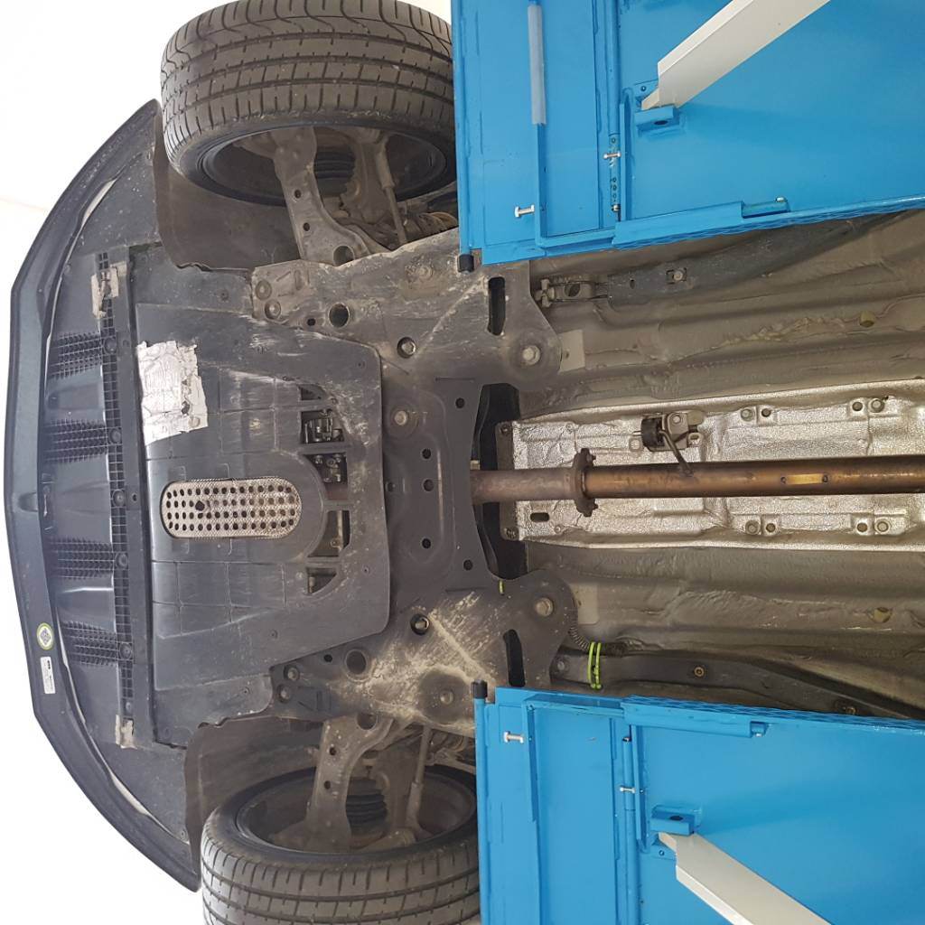

Ho anche fatto delle foto per ricominciare a studiare l aereodinica e fare il fondo piatto . Lo farò insieme ad un mio amico ingeniere aereodinamica che lavora din Dallara e ha sviluppato la Dallara stradale
Ho anche scoperto che la vibrazione che ho e dovuto allo scarico finale dentro al barilotto qualcosa si è rotto mi toccherà tagliarlo e controllare ..

Grande lavoro Zio, volevo chiederti un parere/consiglio; vedo che monti i dischi "baffati" come ti trovi? Li consiglieresti? oppure come alternativa i forati" (non i mattoni) :D:D
