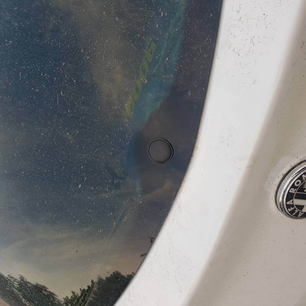

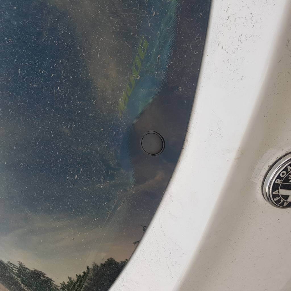

E' una cosa che vorrei fare anche io, mi sono stufato di cercare di sistemare il tergilunotto posteriore che funziona come gli pare e piace. In realtà ho i cavi da sistemare, ma non è neanche sicuro sia quello, nel dubbio qui il problema si risolve alla radice :D
