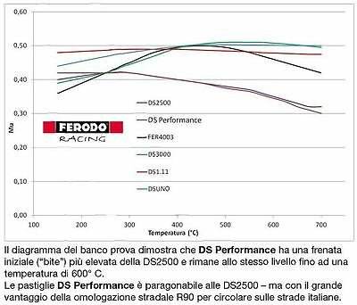

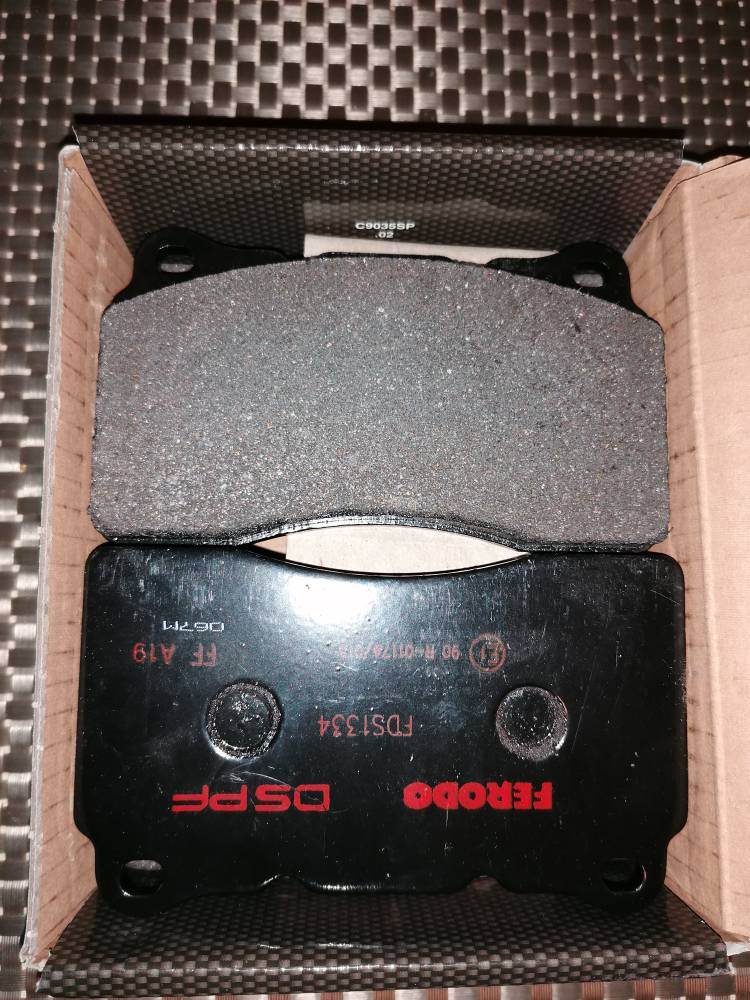

Oggi montaggio pastiglie. Difatti le ferodo "eco" dato di fatto che hanno dovuto cambiare mescola per le normative anti inquinamento non hanno quel mordente che le care ferodo premium avevano. ( che monta di primo impianto la Giulietta qv ma con specifiche leggermente diverse. Difatti la mescola oem del Alfa è molto simile alle Ds performance)... Che dire non penso più di cercare altre pastiglie al difuori di queste hanno un grip allucinante e Una modulabilita enorme. Più delle ferodo premium oem. Anche queste hanno il rame come base della mescola. Ma la caratteristiche migliorative è che a dispetto delle Ds 2500 che a freddo erano scarsine queste hanno grip pure a freddo e mantenendo la stessa curva di attrito delle ds2500 a caldo. Opinioni shoe positive. Null'altro da dire. Per chi cerca una pastiglia che faccia il suo lavoro questa è ottima. Poi vedremo per la durata [emoji23]

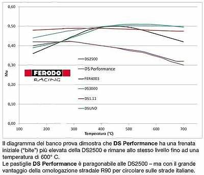

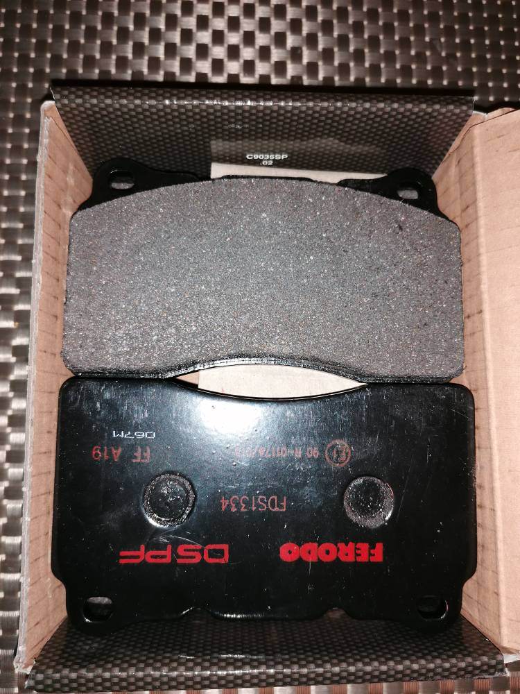

Oggi montaggio pastiglie. Difatti le ferodo "eco" dato di fatto che hanno dovuto cambiare mescola per le normative anti inquinamento non hanno quel mordente che le care ferodo premium avevano. ( che monta di primo impianto la Giulietta qv ma con specifiche leggermente diverse. Difatti la mescola oem del Alfa è molto simile alle Ds performance)... Che dire non penso più di cercare altre pastiglie al difuori di queste hanno un grip allucinante e Una modulabilita enorme. Più delle ferodo premium oem. Anche queste hanno il rame come base della mescola. Ma la caratteristiche migliorative è che a dispetto delle Ds 2500 che a freddo erano scarsine queste hanno grip pure a freddo e mantenendo la stessa curva di attrito delle ds2500 a caldo. Opinioni shoe positive. Null'altro da dire. Per chi cerca una pastiglia che faccia il suo lavoro questa è ottima. Poi vedremo per la durata [emoji23]Visualizza allegato 195640Visualizza allegato 195641Visualizza allegato 195642
