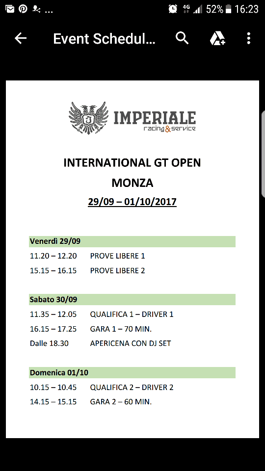

Chi volesse venire a monza . Ingresso gratis pagamento solo il parcheggio macchina interno . io sono li in veste non ufficiale.. quasi un mese emmezzo di fila mi basta . Vado solo a supervisionare

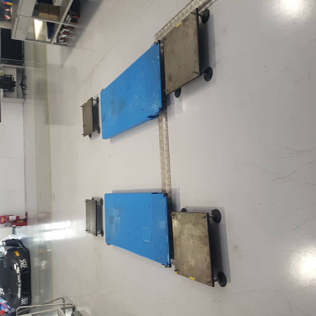

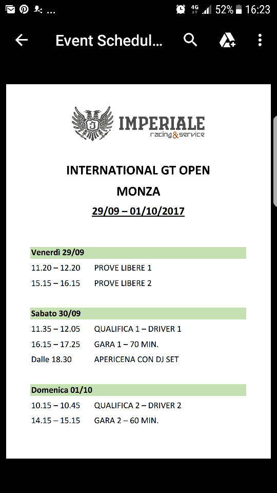

Questo è un piano assetto chi non regola gli assetti regolabili ad " occhio " o a misura parafango non si puo considerare assettista XD
Vengono fatti dei piani a 0 e da li sopra vengono prima fatte le altezza da telaio . Per fare una base e poi vengono regolate le sospensioni una per una per avere i kg sulle ruote pari .. cosi da avere l auto neutra . Ovviamente tutto questo si fa a barre di torsione staccate .
