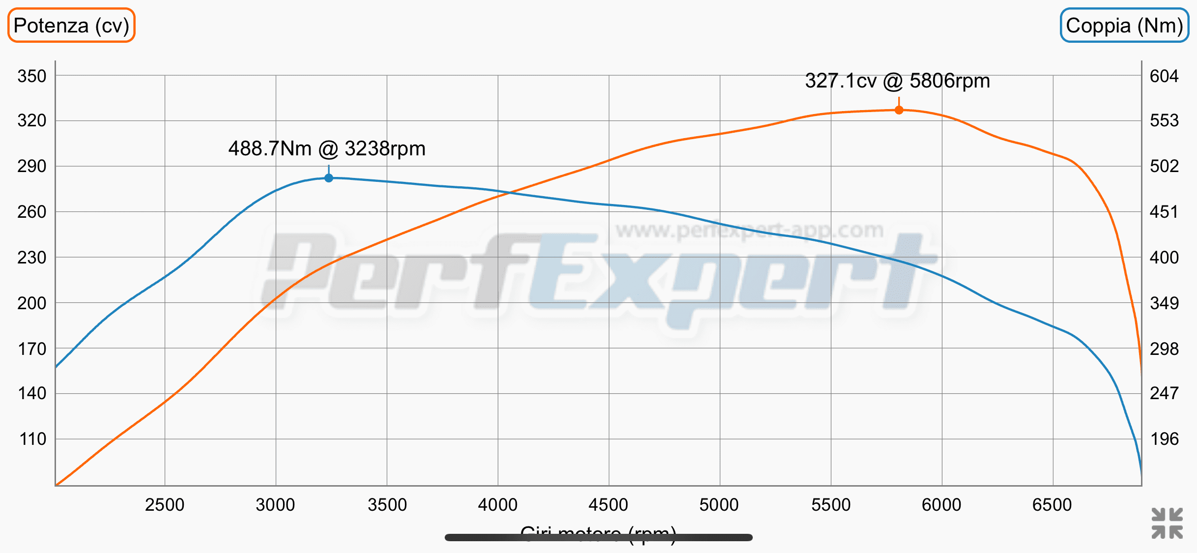

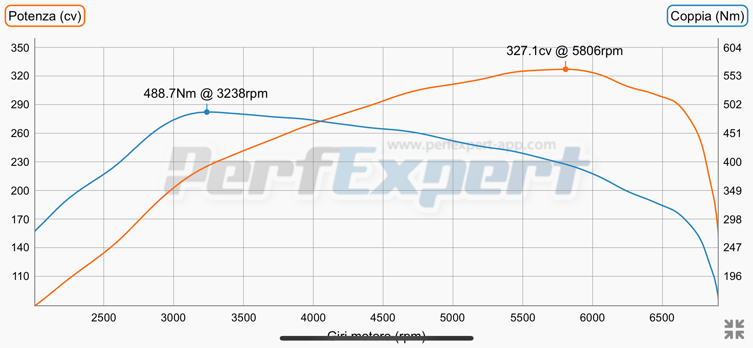

Finalmente caricata mappa definitiva. Che dire si commenta da sola.
Nota a margine, durante il primo test su strada ha slittato la frizione in sesta, cosa che non ha più rifatto, comunque direi che siamo al limite. Del resto quasi 490 Nm!

327 cv? Minxxia complimenti... Posso chiederti che gomme avevi quando hai fatto il video? Comunque la mia che è originale con assetto di serie non scaricava bene la prima, figuriamoci la tua, con assetto già migliorerà, almeno io ho notato la differenza. La mia che ha il tct poi ho notato che in condizioni di scarsa aderenza tipo asfalto un po' umido dove riesce a sgommare un po' fa il cambio 1-2 da sola e si porta dietro il taglio di erogazione, non so se con il manuale si comporta così... Magari prova a non schiacciare tutto in 1 dopo lo stacco e vedere come si comporta, io trovo che sia veramente una palla al piede e non oso immaginare i colpi che manderò al tc quando finalmente riuscirò a montare dp e mappa

Pirelli PZero SC.
In condizioni di asfalto asciutto in perfette condizioni patina per tutta la seconda marcia.
Su umido/bagnato non ne parliamo...
Non poter disinserire l'elettronica è veramente una scocciatura nel caso si voglia guidare davvero spediti con la seconda marcia in quanto si porta dietro, come hai notato, dei notevoli tagli di erogazione che penalizzano le performance.

Volevo sapere, la rullata l'hai fatta in Dynamic?
Non è possibile rullare in Dynamic ma solo in Normal a meno che non si tratti di un banco 4x4.
