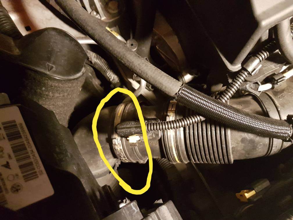

Quello sfiato è fantastico!! Tienici aggiornati sul discorso miglioramenti/peggioramenti prestazioni :)
Posso chiederti come gestirai i tubi e quanto l'hai pagato?
Pensavo di metterlo li dove indicato, ho mandato un messaggio a Mirko e aspetto sua conferma, ma penso sia il punto migliore, il costo ho fatto un affare, solo 20 €, ed è il bmc twin air, è l'ultimo che anno è credo sia per quello che sta' a quel prezzo.
Prestazioni vi farò sapere, ma se Mirko a detto che non cambia quasi nulla sicuramente è così, io l'ho preso per il sound.[emoji1] [emoji1] [emoji1] [emoji1]
Visualizza allegato 166867
Si il prezzo è ottimo, per la posizione io so che di soloto si mette al posto dell'airbox quindi in basso bel lato passeggero, poi mandaci le foto comunque [emoji5][emoji5][emoji5]
Troppo in basso poi prende acqua, ma comunque Mirko mi ha mandato delle foto di dove posizionarlo, quando mi arriva apro il cofano e vedo dov'è il punto esatto da lui indicato, ma non è proprio al posto del'airbox, li sarebbe troppo a rischio acqua e varie.
È un po piu su .. appena dietro al faro .. poi a fare un bel lavoro ce da scassare la griglia del fendinebbia per far arrivare aria fresca ... È ancora più bello sarebbe da fare un cassoncino enorme al filtro .. ma li andiamo già sul troppo laborioso .
Con le tue foto appena arriva il filtro e smonto il tutto sicuramente capisco il punto da te indicato, anche perché devo togliere anche il tubo di presa aria dell'attuale airbox, altrimenti lo spazio proprio non c'è.
mi spieghi cosa intenti per cassoncino enorme al filtro? sono curioso e non è detto che col tempo non lo faccia, intendi una presa d'aria fresca verso il filtro?
E si, l'ho preso su amazon, io penso che era a quel prezzo perché lo aveva proprio amazon, viene spedito da lui, infatti ce ne sono altri uguali, sempre su amazon, ma spediti dai vari venditori, e costato molto di più, io mi sono accaparrato l'unico che aveva proprio amazon, si vede che volevano levarselo...........

Sarebbe da fare come già detto un imbocco frontale dove ce il fendinebbia . È mettere il cono in un cassoncino costruito dietro al locaro completamente stagno . Così l aria che arriva dal fronte manda in pressione il cassoncino e non avendo via di sfogo e invogliato nel filtro e nel motore . E come fare una sovralimentazione . Anziché il motore dover " aspirare" l aria viene gia spinta .. dentro al motore
Reazioni: #SVeloce
Adesso ho capito cosa intendi [emoji106] [emoji106] [emoji106]
