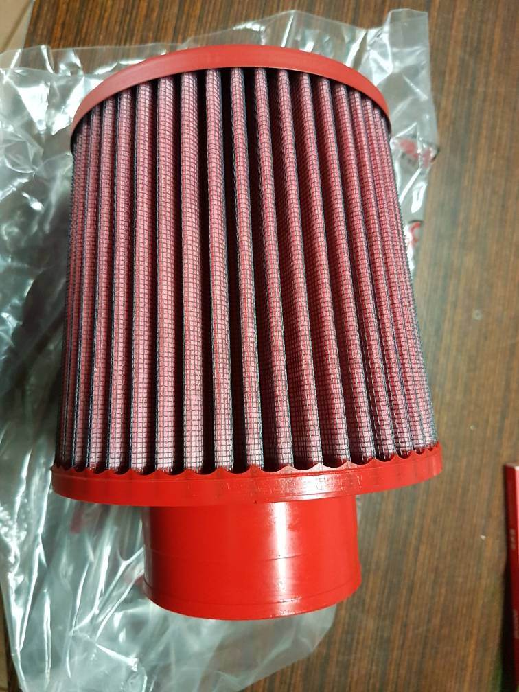

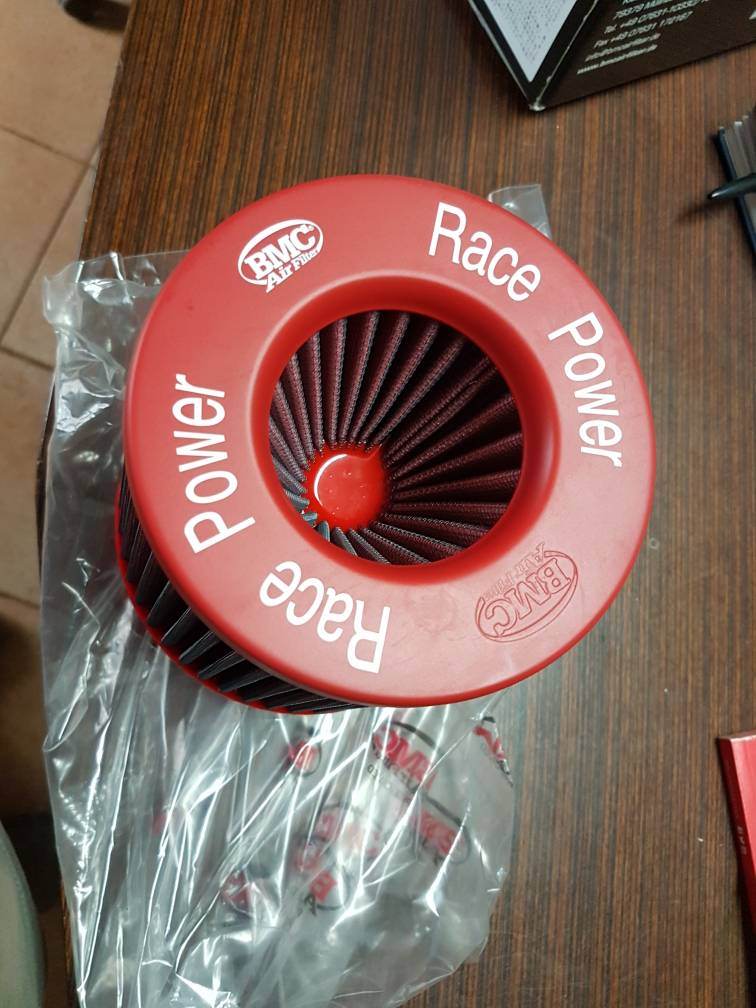

L'altro ieri è arrivato il filtro, alla faccia di Amazon prime...... ci ha messo più di una settimana[emoji23] [emoji23] [emoji23] [emoji23]
Adesso devo solo trovate il tempo per montarlo, perché per farlo davo levare tutta la scatola filtro altrimenti non ho spazio, perché le tubazioni di ingresso aria ed uscita dalla scatola impicciano.
Tienimi aggiornato che son super interessato
Certamente, adesso devo solo, si fa per dire, montarlo, ma devo andare da quel mio amico carrozziere che li la posso alzare per vedere come levare tutta la scatola filtro, perché è fissata da sotto credo, da sopra non si vedono i fissaggi.

Mirko una domanda, poi per la curva invece di tagliare la sua come mi hai detto tu, ho preso una curva in acciaio inox, è proprio da 76 come l"ingresso del filtro e ci entra precisa, ma non è che in acciaio essendo metallo si scalda e da una qualche sorta si problema?
