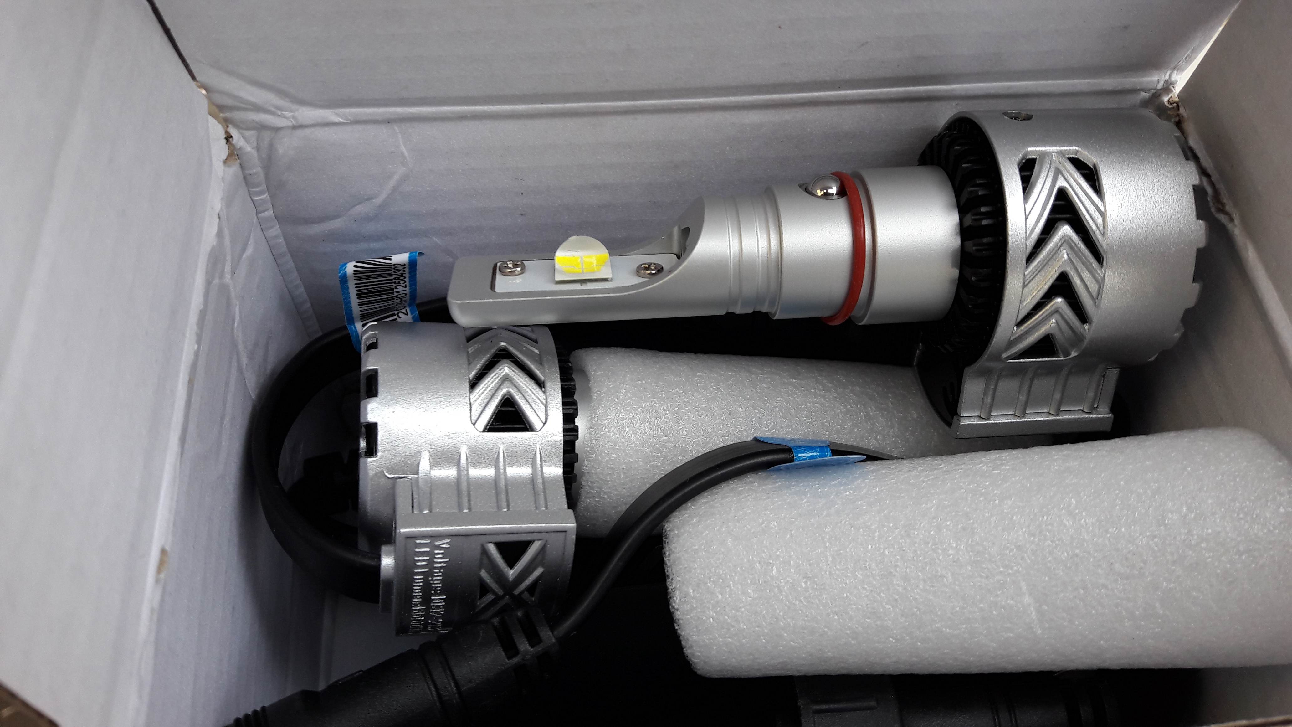

Sono arrivati i led CREE XHP70 e ho iniziato il montaggio.... di seguito un breve resoconto della mia (in)esperienza.
Iniziamo col dire che sbagliando si impara ma sbagliare non è peccato :p Come prima cosa ho tentato di montare il led come fosse una normale lampadina, se non fosse che è impossibile chiudere la linguetta elastica ferma lampadina a causa del dissipatore.. poi aggiungete che l'originale H7 mi è caduta ed è finita in fondo al faro, poi si è staccata la molletta e così ho perso 2 ore... non potendo andare più storta di così ho deciso di smontare il faro.

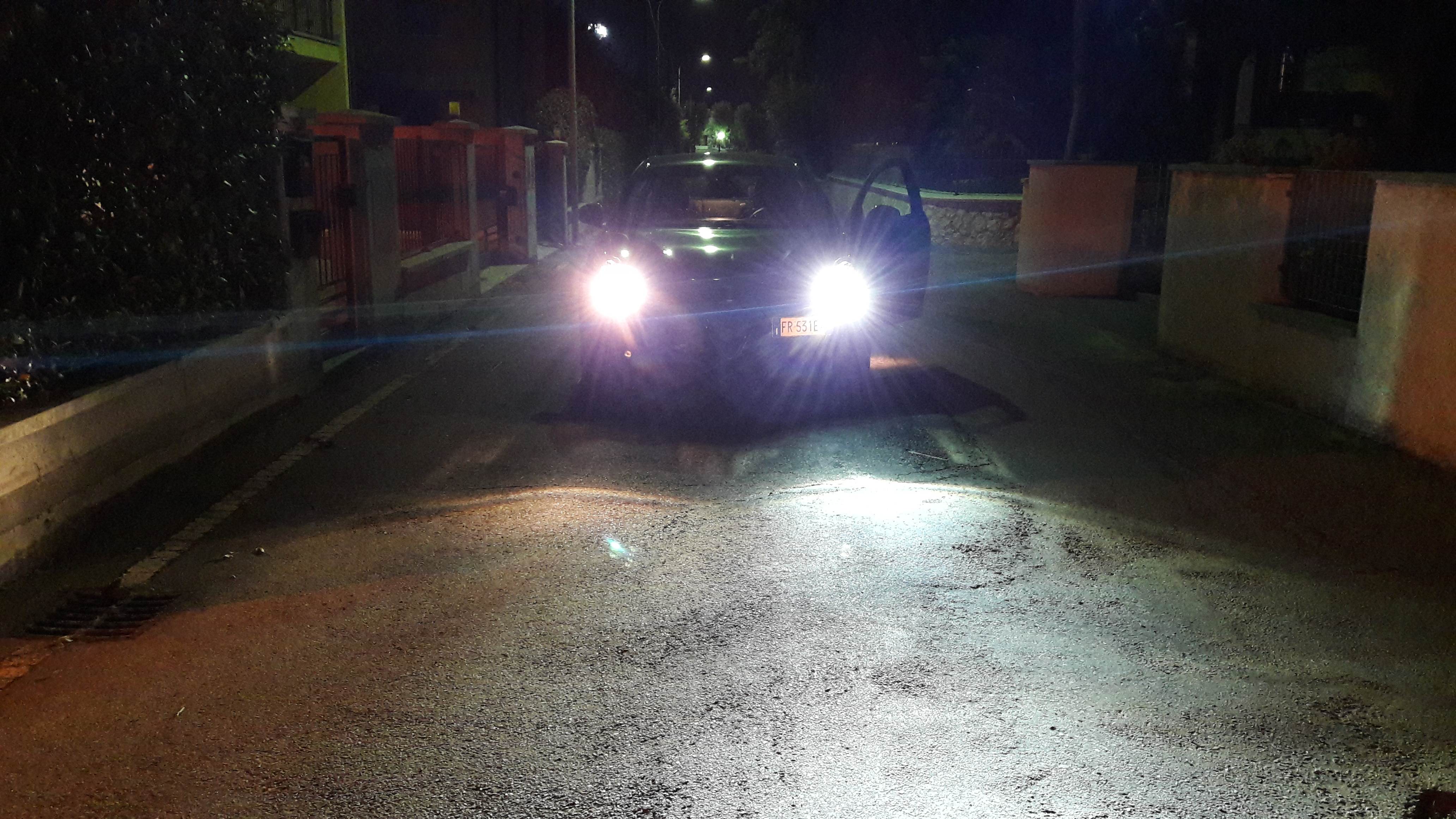

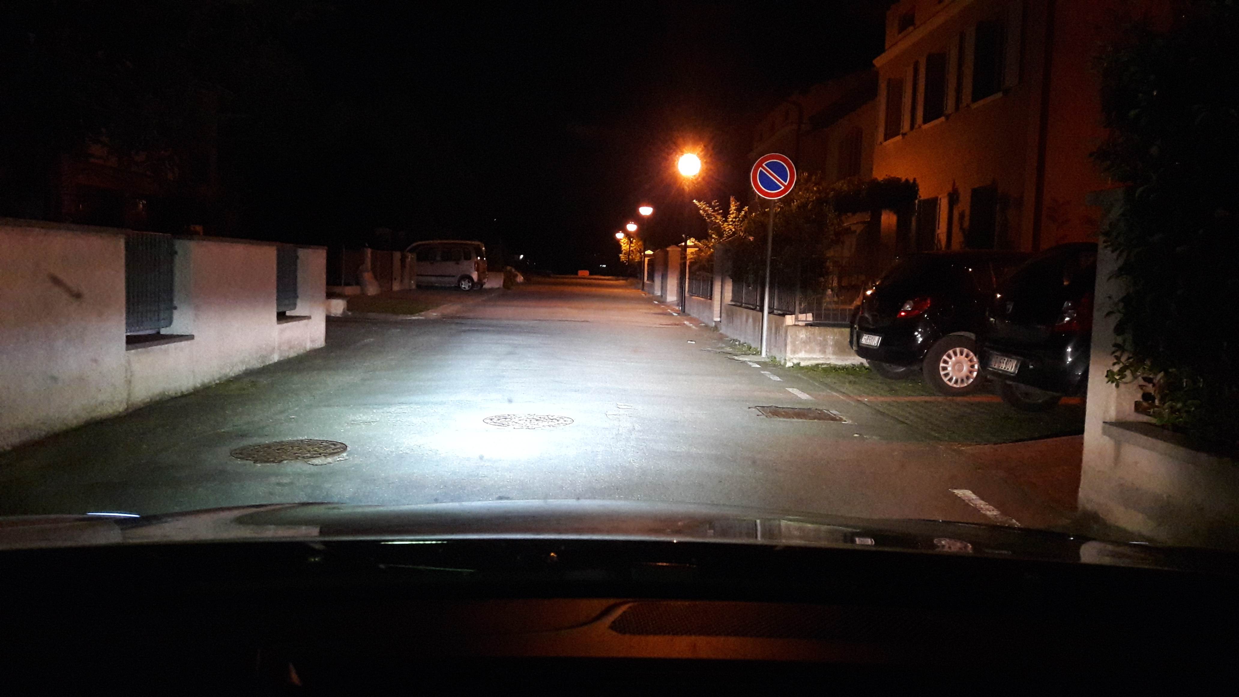

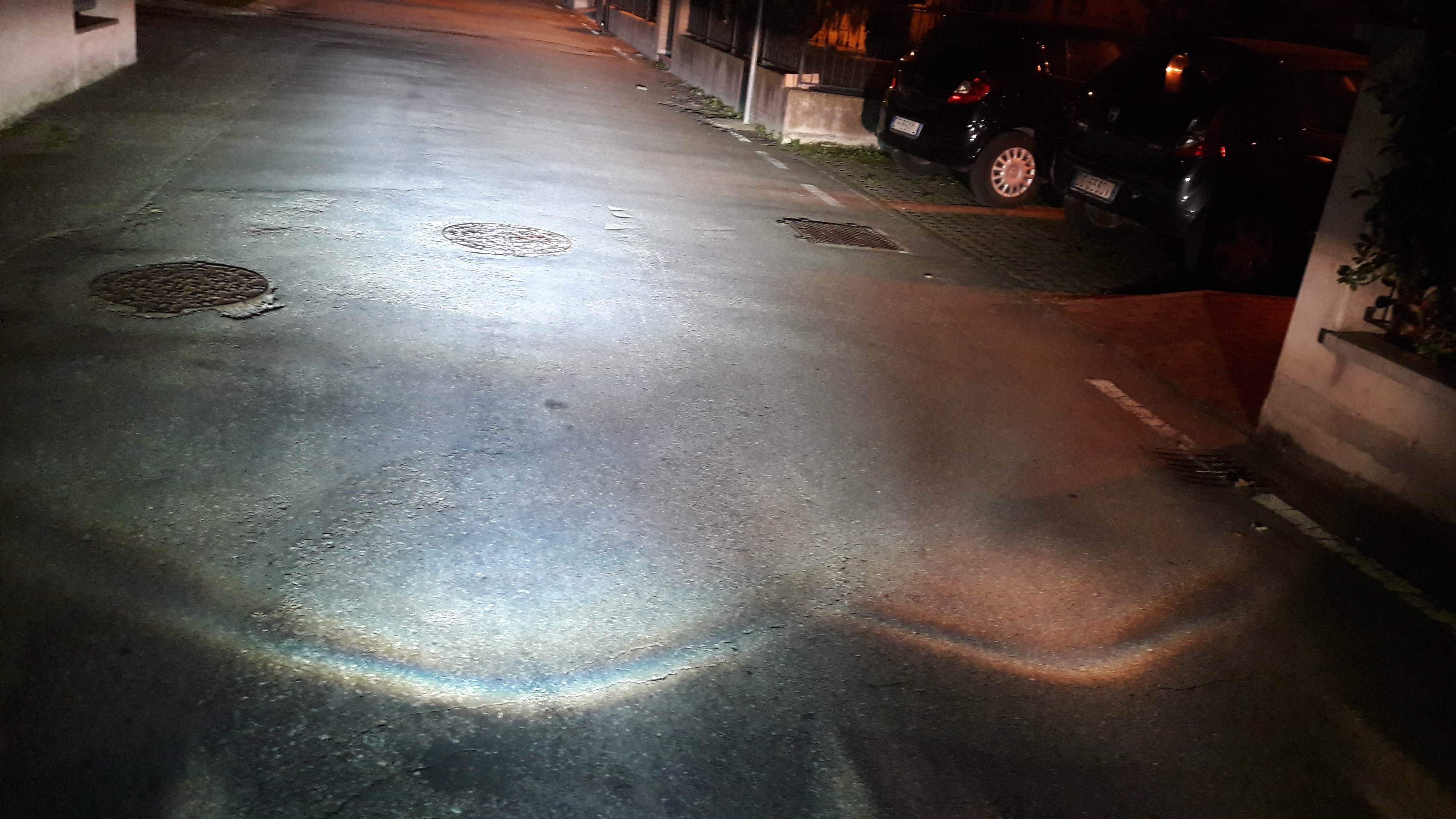

Di seguito alcune foto con il faro lato guida a led e l'altro stock, a voi i commenti (il secondo faro lo farò domani :D)
