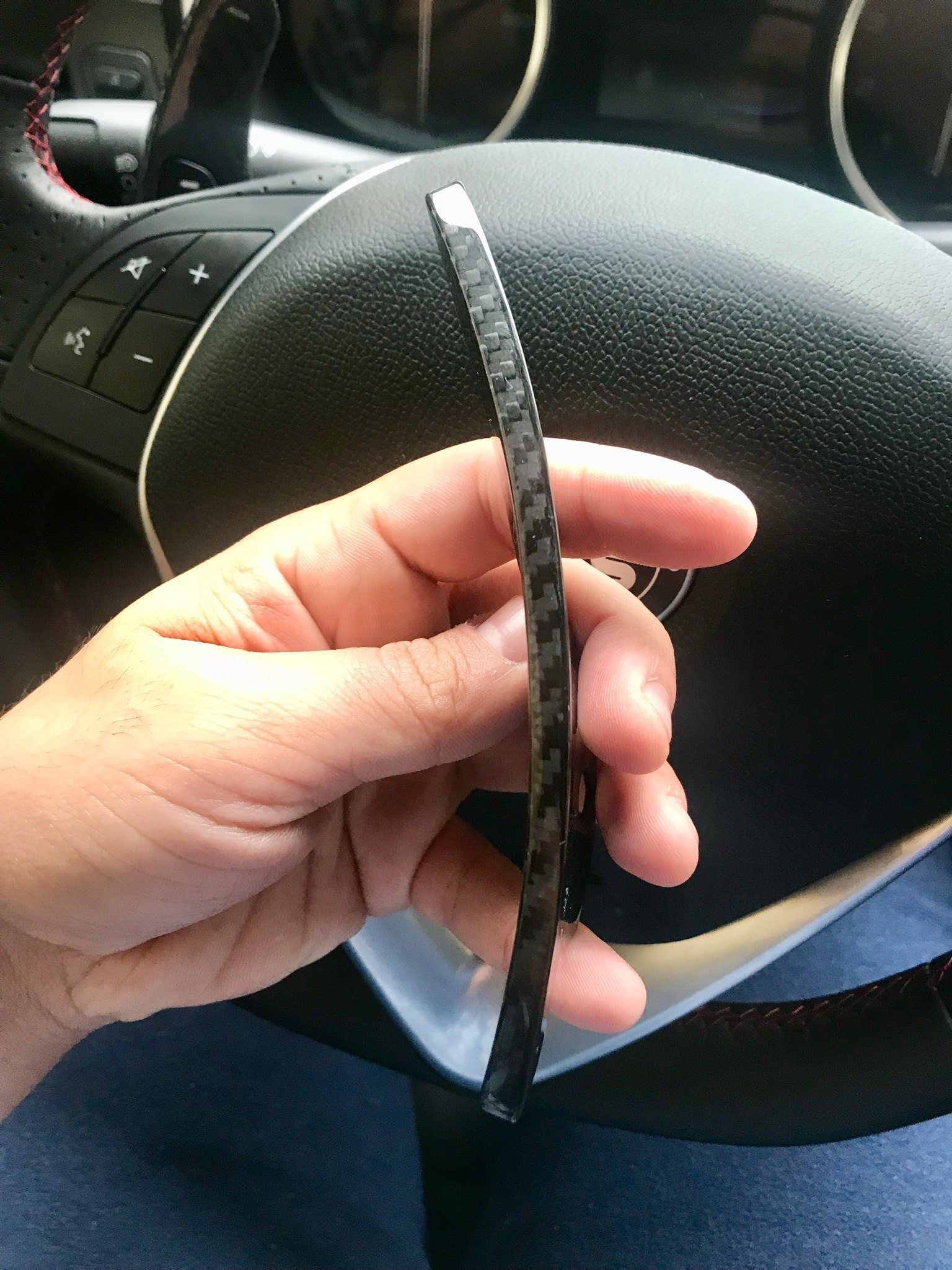

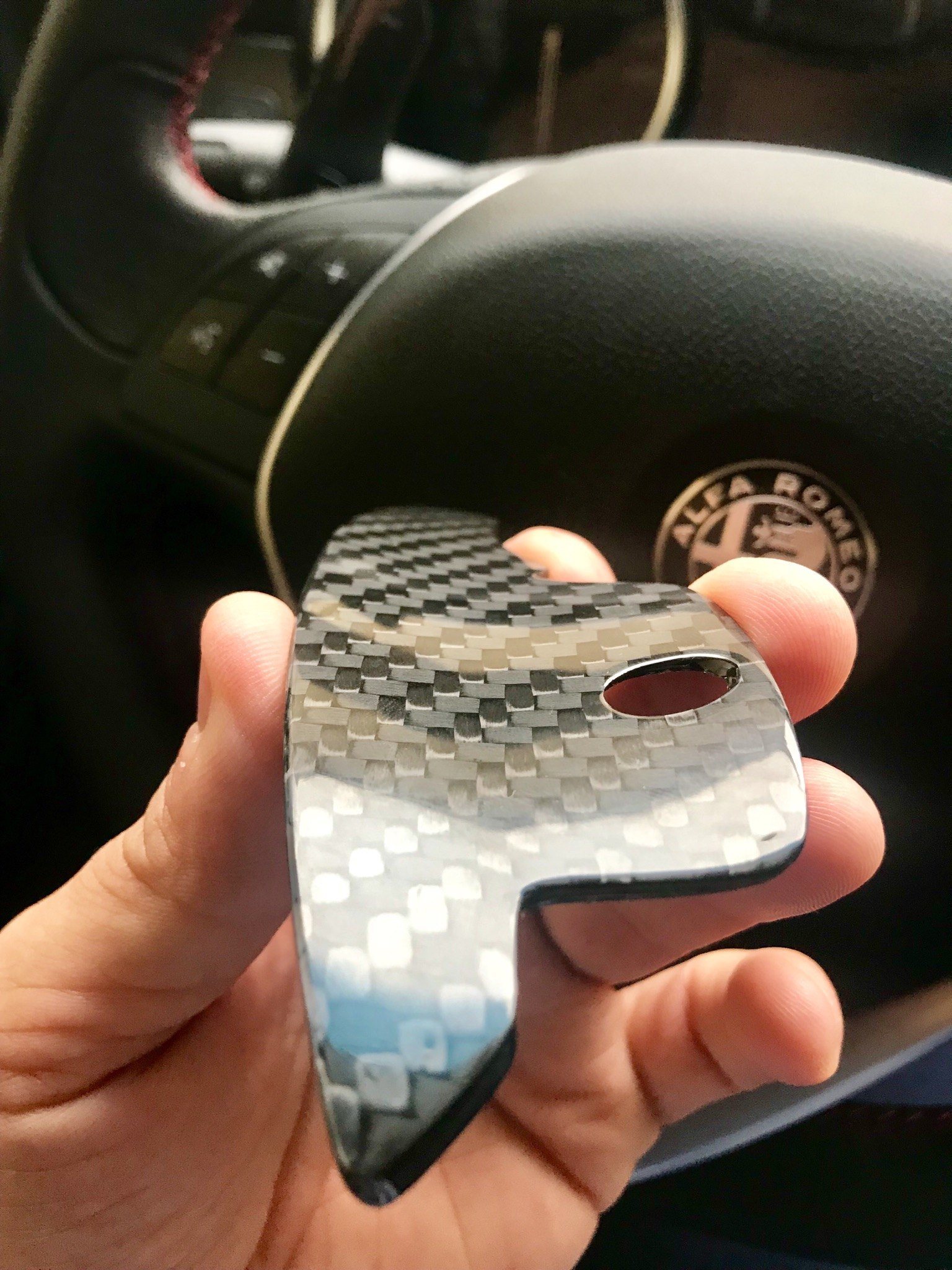

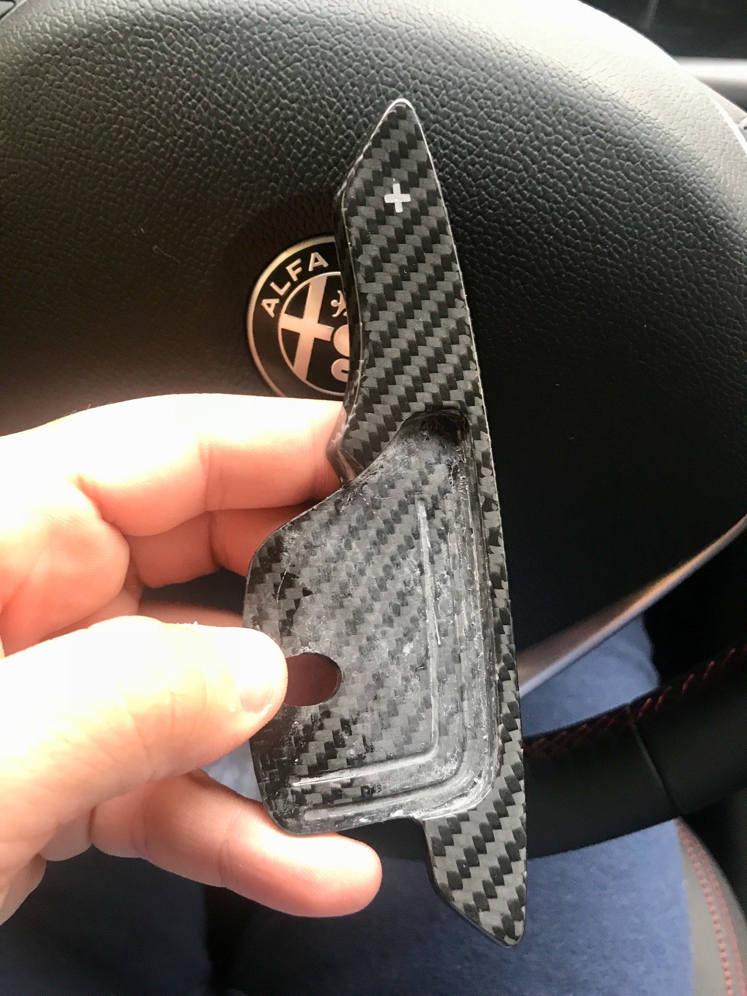

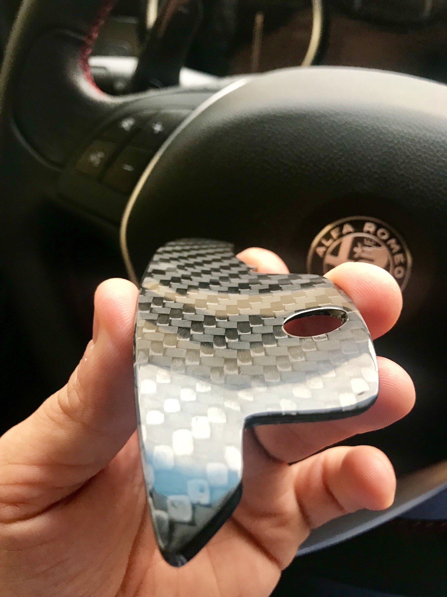

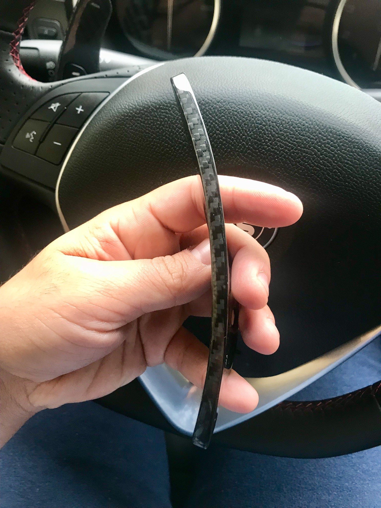

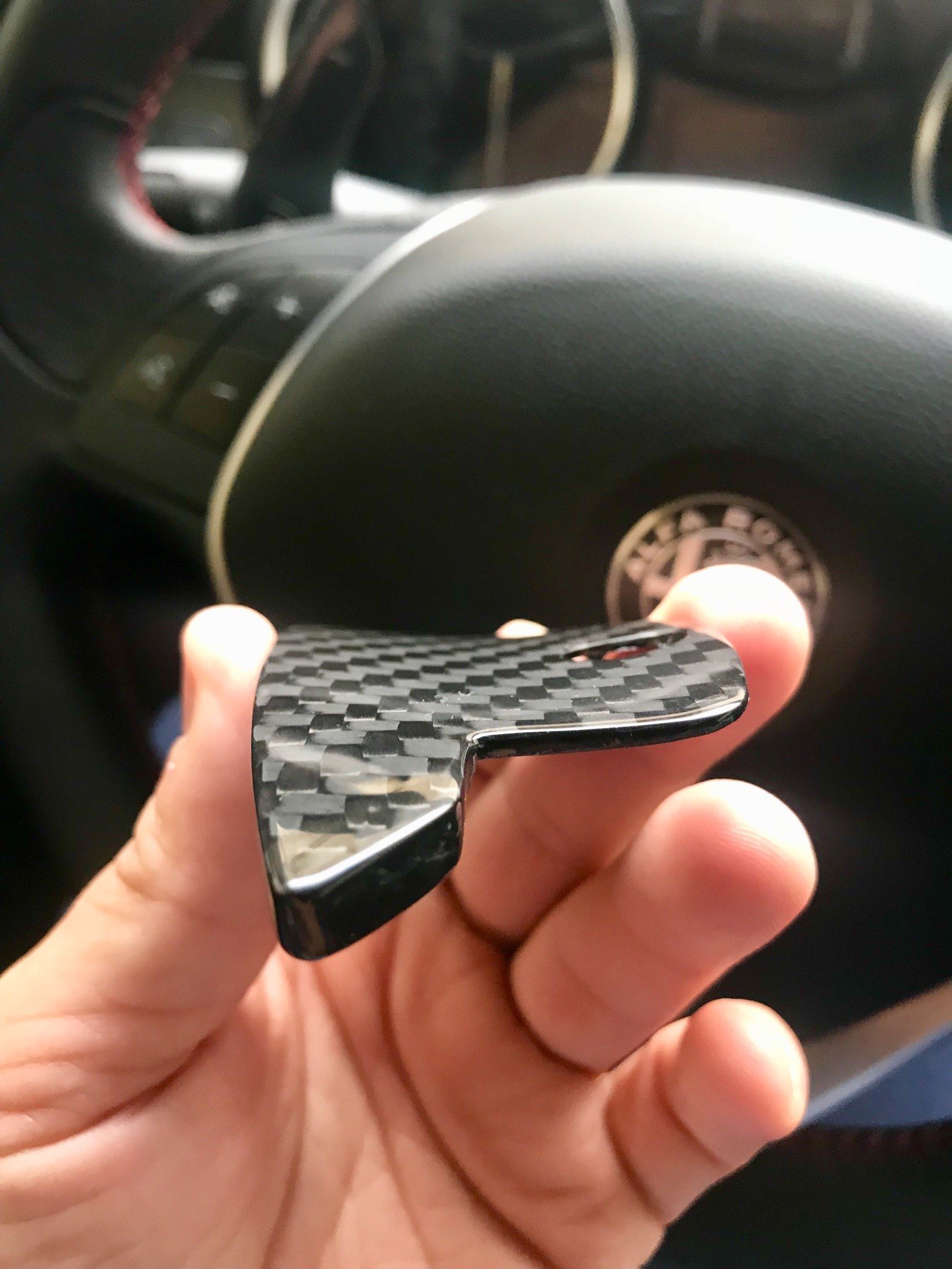

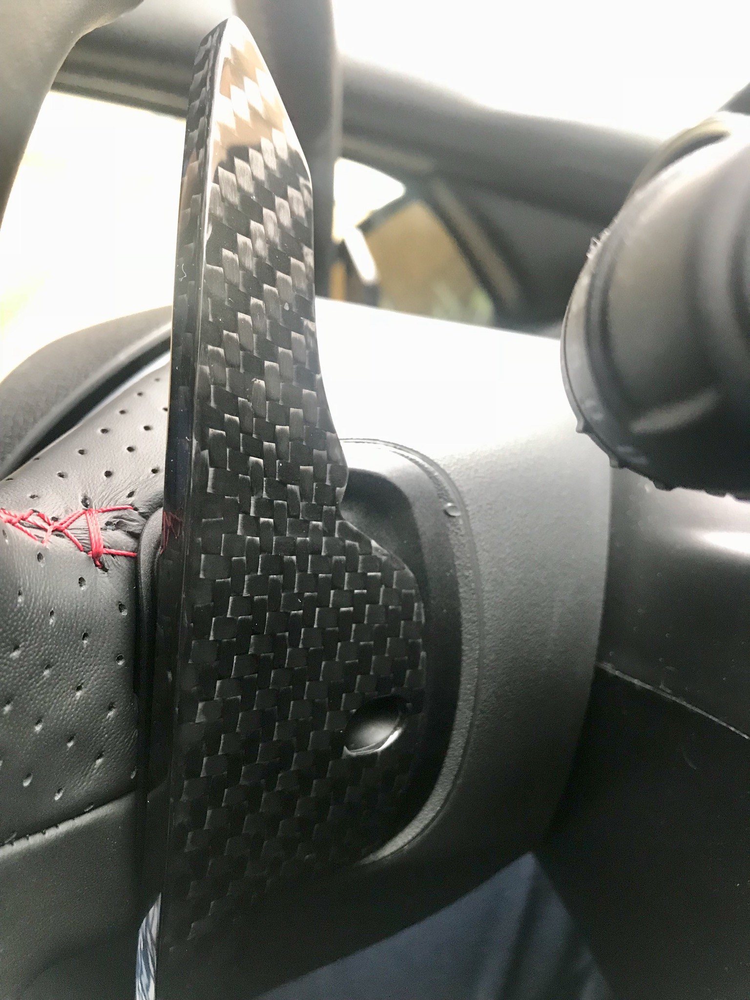

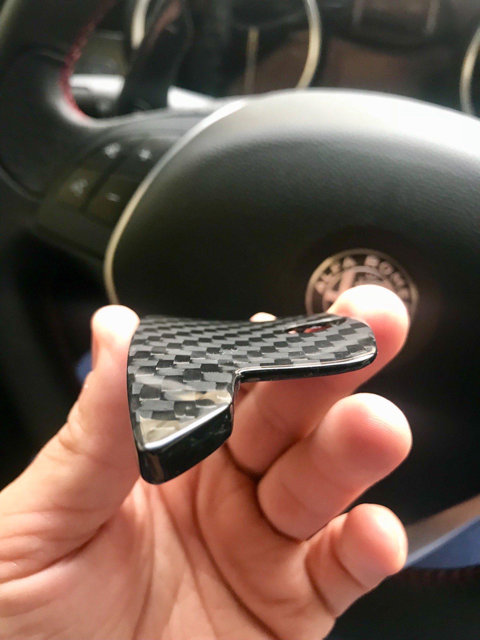

Ce la fai a fermi altre foto in altre angolazioni di quelle?

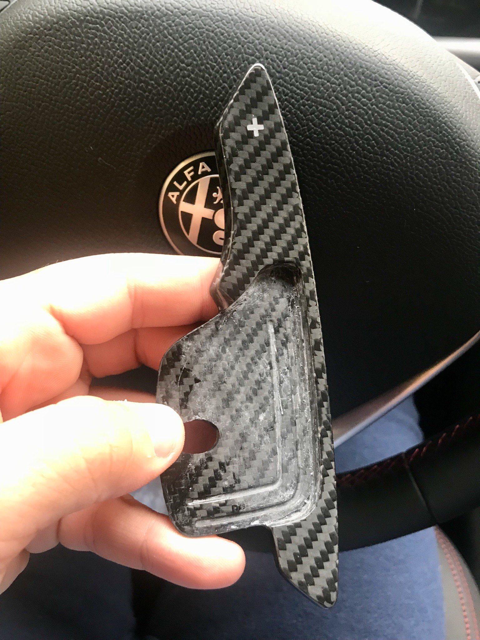

Lo sai, io purtroppo sono fermo per causa rottura fresa, ma quando proseguiro' quelle foto mi potrebbero essere utili.

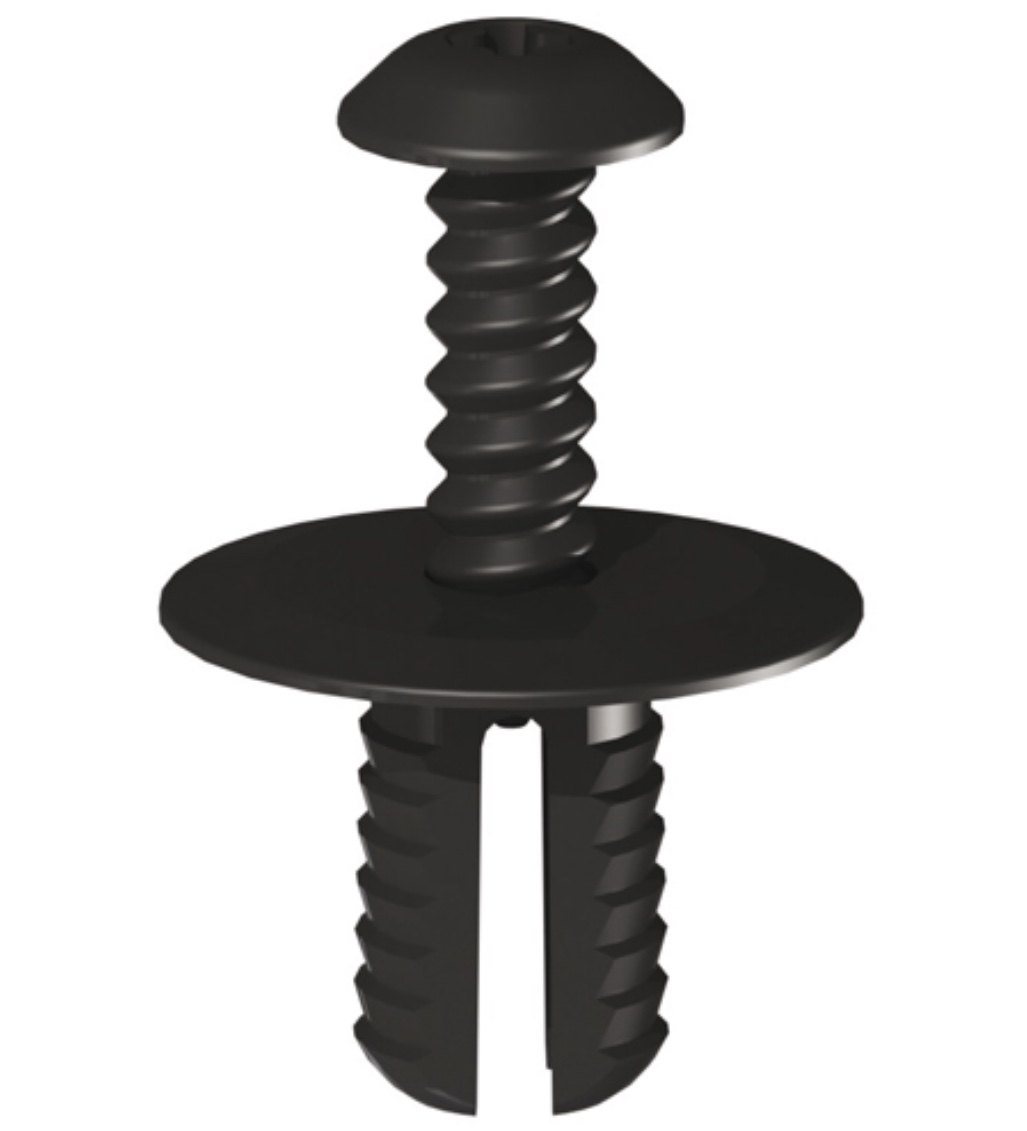

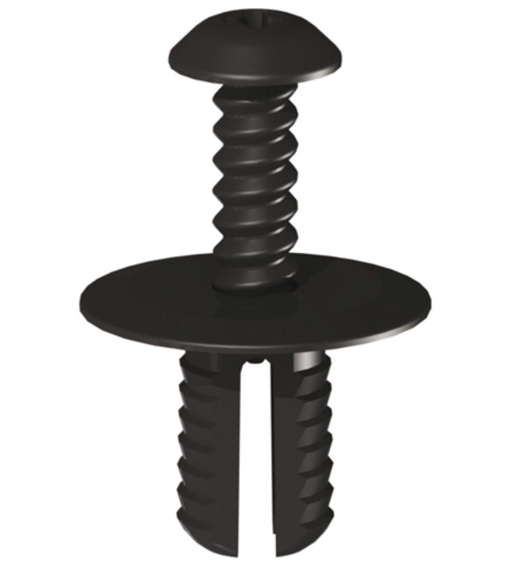

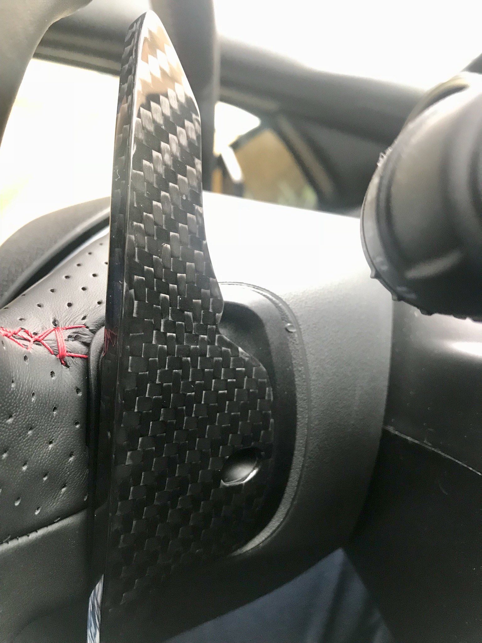

Rimangono su con il solo incastro. Ma vorrei comunque fissarle usando il foro. Solo che come dicevi tu è inclinato, quindi pensavo di acquistare un rivetto a vite tipo quelli da carena scooter o moto come questo
Visualizza allegato 149330 Rimangono su con il solo incastro. Ma vorrei comunque fissarle usando il foro. Solo che come dicevi tu è inclinato, quindi pensavo di acquistare un rivetto a vite tipo quelli da carena scooter o moto come questo
Non lo prendere che non funzionerebbe, o meglio, non spianerebbe il perno sulla paletta, perché il foro sulla paletta non è perpendicolare al foro della paletta aggiunta.
Tu quindi che suggerisci di usare nel mio caso per il fissaggio?
Un pezzettino di stop come avevo provato Io, quando metti il pezzetto di stop dentro a foro mettilo il modo che i tagli laterali dello stop straiano perpendicolari al piano della peletta, così puoi mettere la vite che spiana sulla paletta perché la stessa può entrare inclinata nel pezzetto di stop.
Se ho tempo oggi in officina ti taglio un pezzetto di stop e ti faccio la foto per farti capire cosa intendo.
