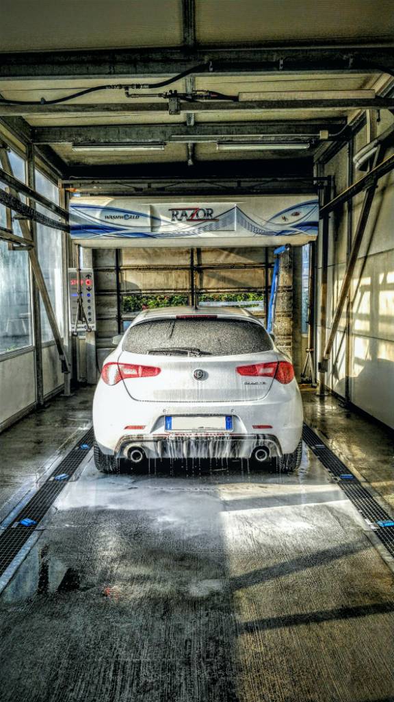

Alfa Romeo Giulietta - 2.0 jtdm2 150cv - Super - Pack Veloce - Bianco Alfa - 2017 - MY16
#bagnetto[emoji173]
