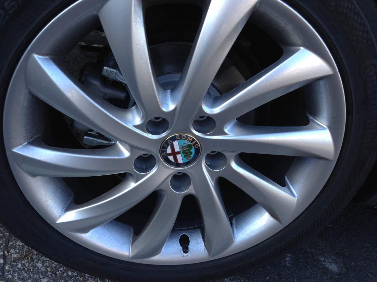

Eccovi nuove foto come promesso!
Gli pneumetici sono Continental Sport Contact 3...come sono secondo voi? Purtroppo io sono estraneo a quest'argomento.

la mia monta i CSC3 come primo equipaggiamento.
per il momento ho percorso circa 10k km prima di sostituirle con le invernali. personalmente mi trovo bene sia come aderenza che trazione e direzionalità sia sul bagnato che sull'asciutto.
ho letto sul forum che sono abbastanza sensibili alle variazioni di pressione di gonfiaggio che ne determinano il repentino consumo anomalo.
... per questo controllo la pressione ogni 2/3 settimane ... ed al cambio avevo un consumo comunque regolare.

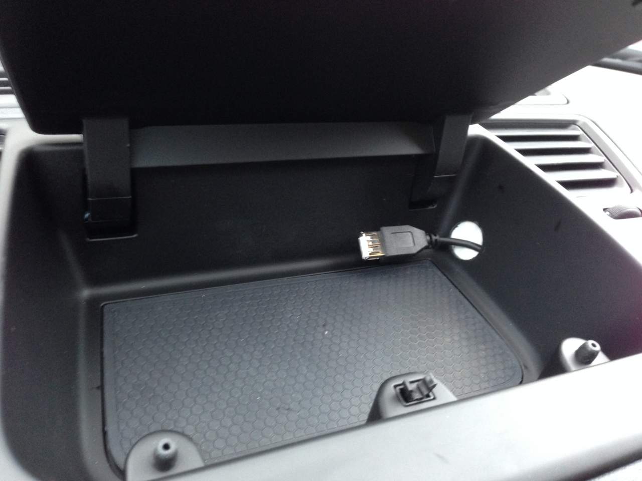

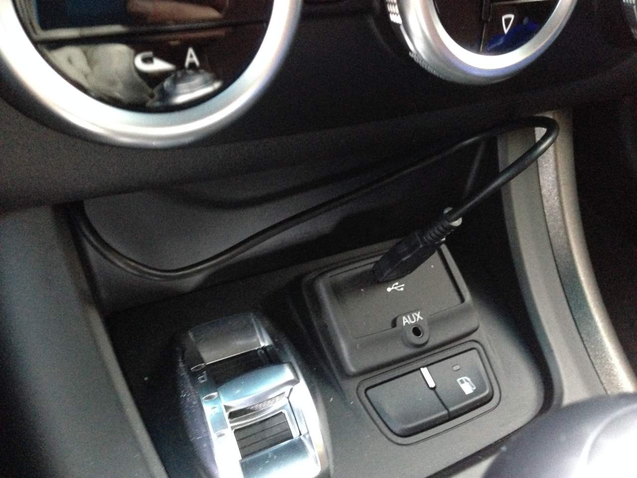

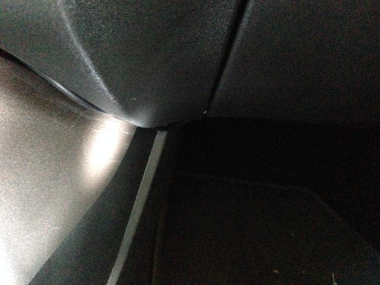

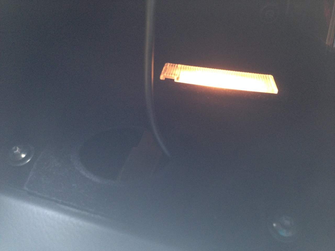

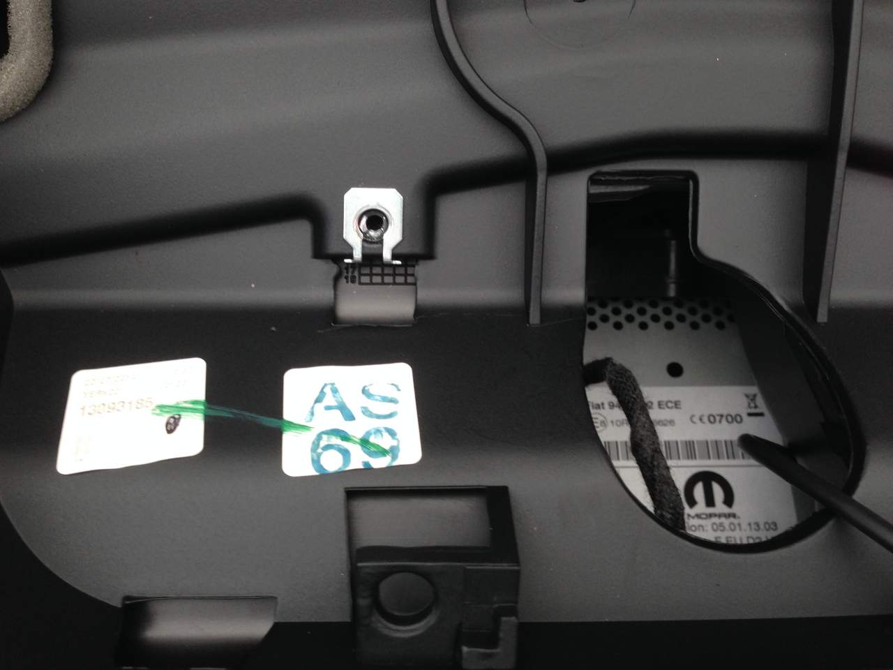

Ho inoltre fatto il mio primo "lavoretto" facendo passare un cavo USB dal cassettino fino al vano DNA/accendisigari...per chi fosse interessato ricopio il procedimento:
Ho smontato il cassettino sopra lo uConnect (basta togliere il tappetino all'interno, svitare del tutto le 2 viti torx e poi sganciare pian piano il cassettino dai 4 angoli).
Poi ho rimosso il tappo vicino alla plafoniera del cassetto portaoggetti lato passeggero (FOTO 1...che non so perché è girata di 180°).
Ho inserito una sonda da elettricisti dal buco sopra lo uConnect, dove prima vi era il cassettino (FOTO 2) fino al buco di cui parlavo prima (foto 1) e dopo aver fatto uscire la sonda le ho legato un'estremità del cavo USB e l'ho fatta risalire.

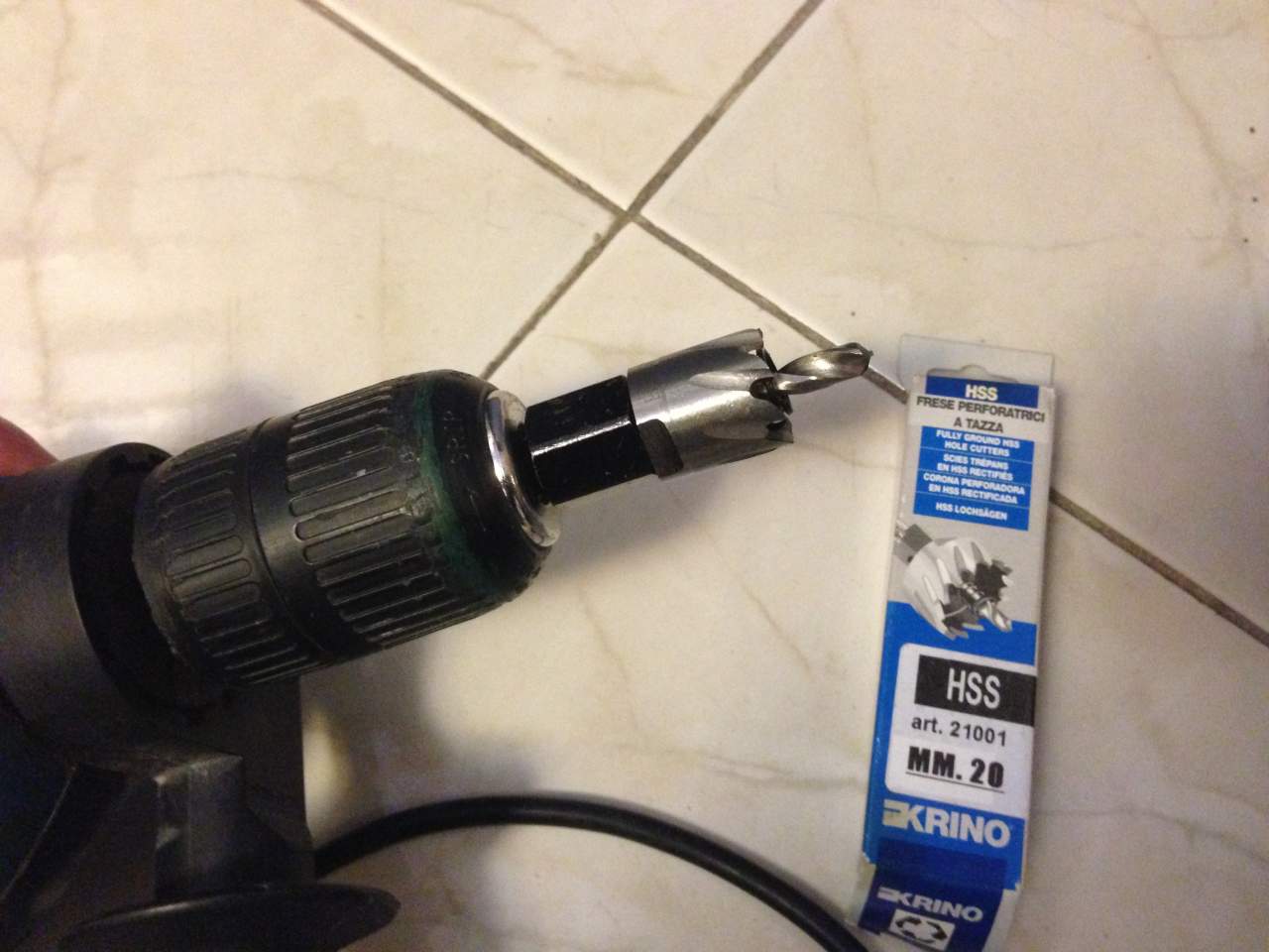

A questo punto ho forato il cassettino con una fresa a tazza da 20 mm (FOTO 4) e ho inserito il cavo usb, fissato con del nastro isolante per non muoversi, dentro il cassettino che ho poi reinserito nell'alloggiamento (FOTO 3).

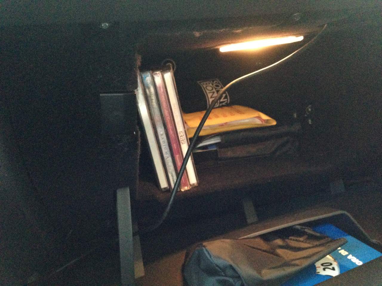

Il resto del cavo USB l'ho fatto passare attraverso il "binario" sinistro del cassetto portaoggetti (FOTO 5) e l'ho inserito fra le plastiche che arrivano fino alla zona DNA/USB-Aux (FOTO 6 e 7).
La lunghezza del cavo consente anche di sganciarlo un po' dalla parte finale delle plastiche e farlo arrivare fino alla presa accendisigari.
Devo solo capire come fissare la parte di cavo dentro il cassetto portaoggetti perché il rivestimento di quest'ultimo non consente di usare nastro adesivo...ci penserò su.
Tempo impiegato: 20 minuti (più che altro per entrare a casa prendere il trapano e forare il cassettino...tutto il resto si fa subito).

Cosi tieni la chiavetta USB sempre nel cassettino?
Per la firma devi diventare utente premium: Club Alfa Premium Sottoscrizioni Forum - Club Alfa Italia
Grazie per l'info ;) no la chiavetta la inserisco lì stesso sganciando la prolunga usb, ma la attacco di rado perché in genere uso lo streaming bluetooth tramite iPhone (comunque ora che mi ci fai pensare non è male come idea posso tenere la penna usb collegata lì dentro, almeno in inverno...d'estate penso sia meglio evitare di tenere cose del genere esposte al sole siciliano xD).
Questo collegamento l'ho fatto per tenere l'iphone nel cassettino, soprattutto quando lo uso come navigatore, non avendo cavi in giro. Inoltre potrei in futuro usarlo per caricare un navigatore, tablet o qualsiasi cosa...se dovesse servire passerò anche un cavo aux (minijack-minijack).
prova con della colla a caldo...
Grazie...vorrei trovare una soluzione facilmente eliminabile e reversibile per poter tornare alla situazione iniziale se volessi. Però in assenza di altre alternative penso sia la scelta più valida!
Re: Alfa Romeo Giulietta MY2014 1.4TB GPL 120cv-Distinctive-Grigio Magnesio-2014
la colla a caldo è abbastanza rimovibile e a differenza del silicone non lascia aloni ed è più rigida

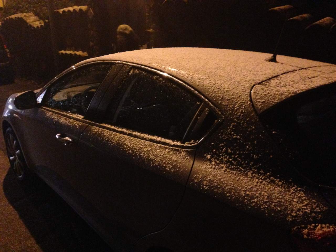

Un paio di nuove foto di dettagli ;) e dell'auto ricoperta di neve (che dove sto io non è mai caduta fino ad ora!)
