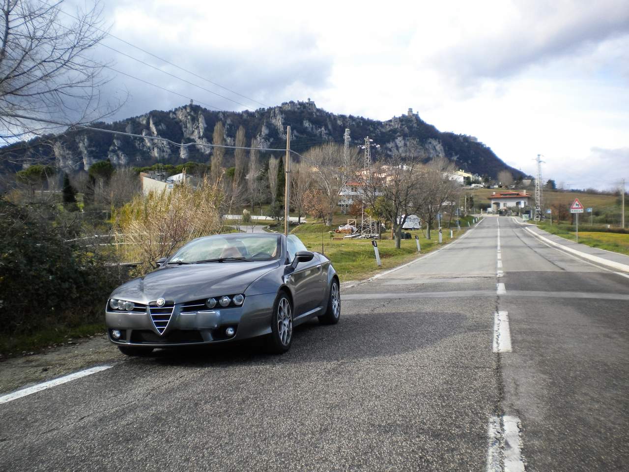

Alfa Romeo Spider - 3.2 V6 260cv - Titanio - 2009 - S.Marino
