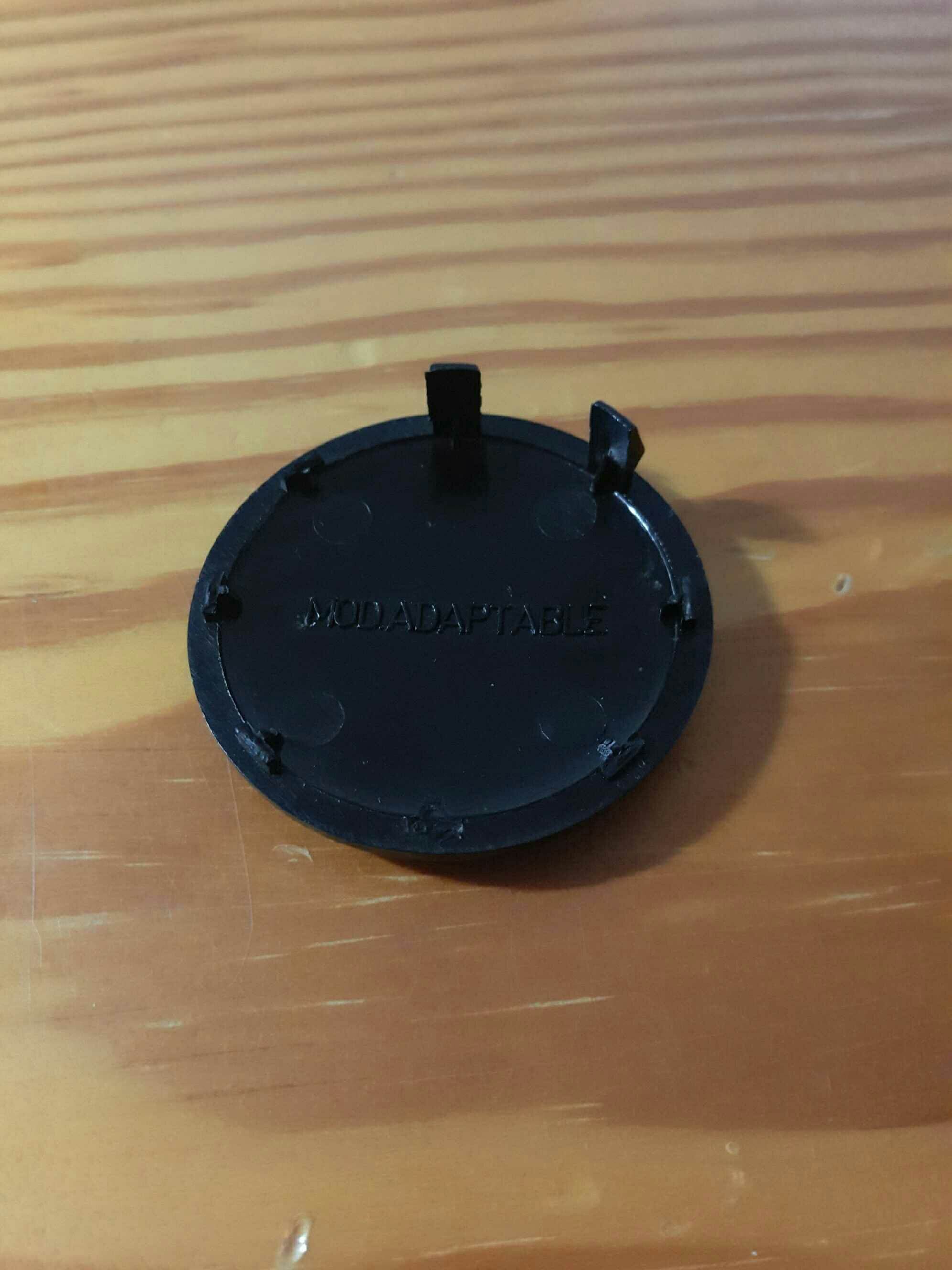

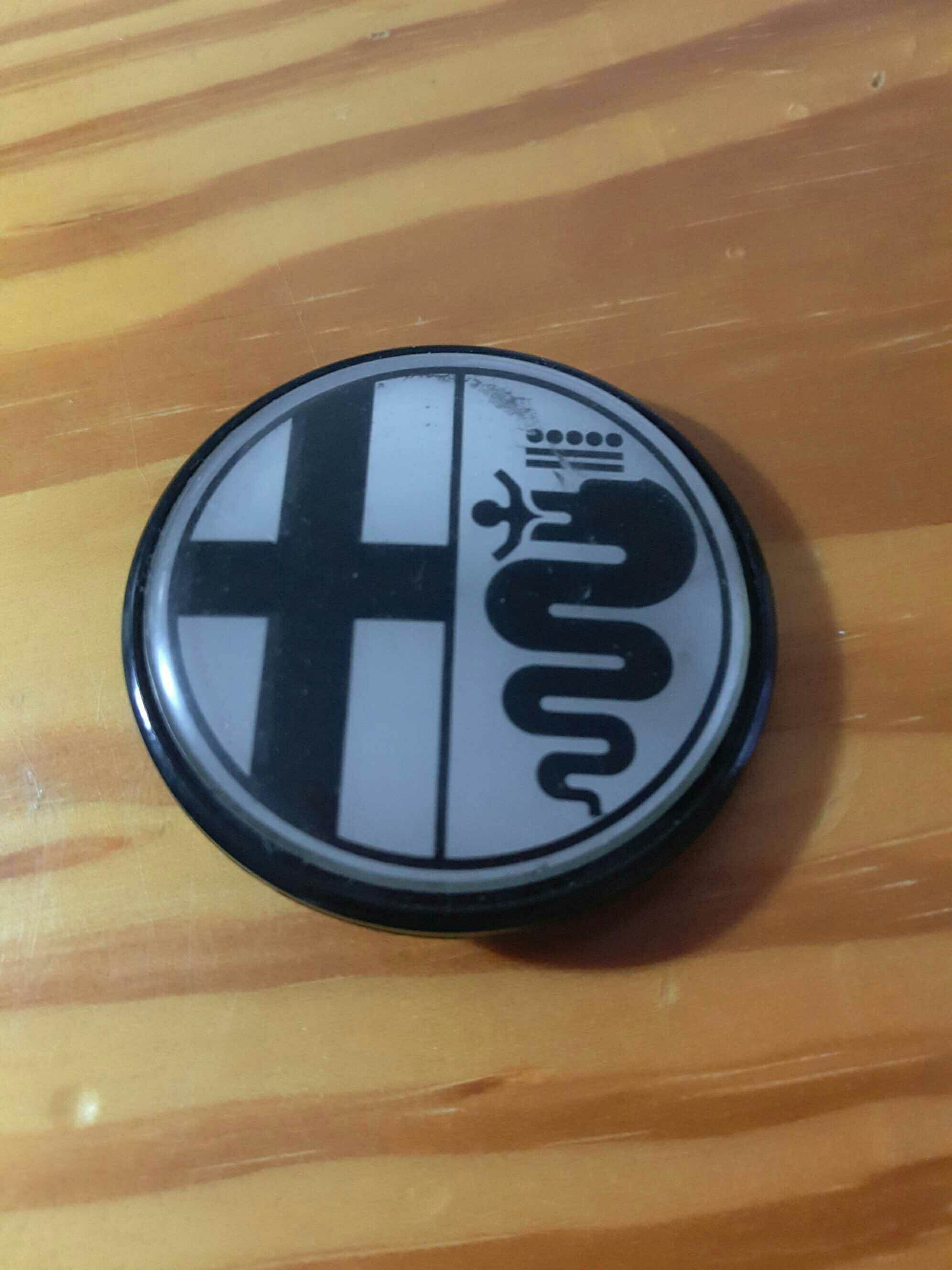

mi si è rotto uno dei coprimozzo dei cerchi, 6 gancetti su 8 saltati...mica facile trovarli...
domattina approfitto del cambio gomme li smonto tutti, poi vedo
