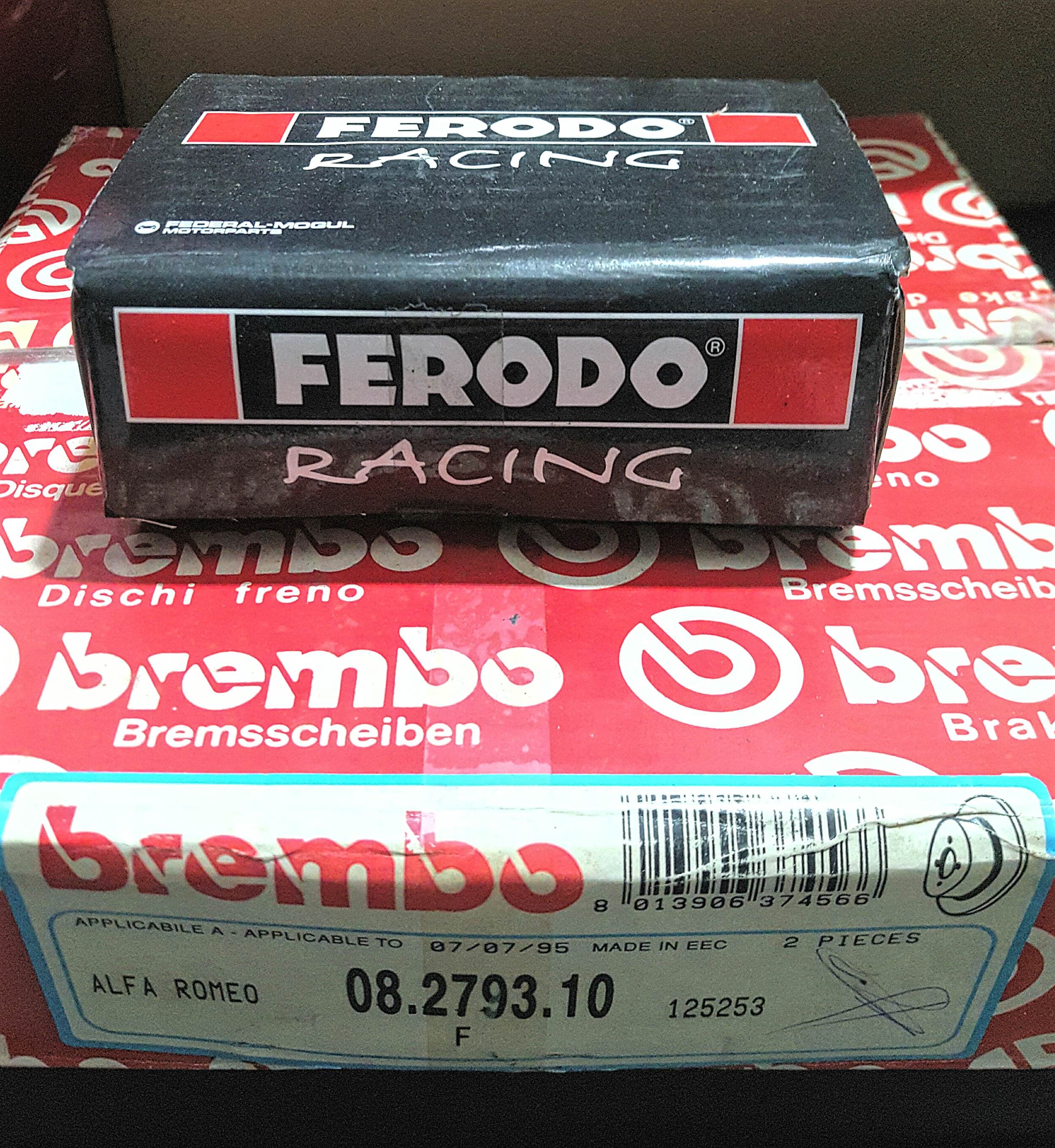

cominciamo a ragionare!
dischi freno Brembo e pastiglie anteriori Ferodo

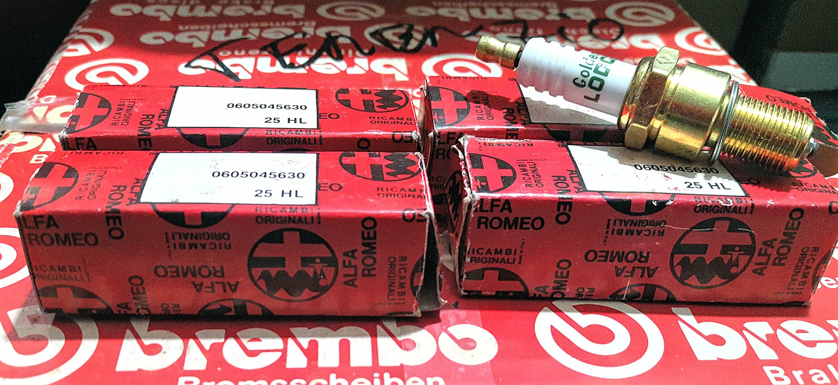

candele Lodge Golden 25HL
in arrivo: dischi freno Brembo posteriori, ammortizzatori anteriori e posteriori originali Spica.

Ottima frenata con le Ferodo racing ma fai scorta di dischi , ogni due serie di pastiglie
cambi anche i dischi perchè vengono consumati dalle pastiglie , tengono bene la frenata
anche con temperature dei dischi elevate .
Ferodo racing e dischi Brembo era il classico abbinamento che faceva negli anni 80/90
chi aveva il piede pesante :)
Per le candele , il giorno che non troverai più le Golden Lodge puoi provare le Brisk ,
ne fanno un tipo praticamente identiche ... io le uso già da diversi anni su tutte le auto
e mi son sempre trovato più che bene ;)
