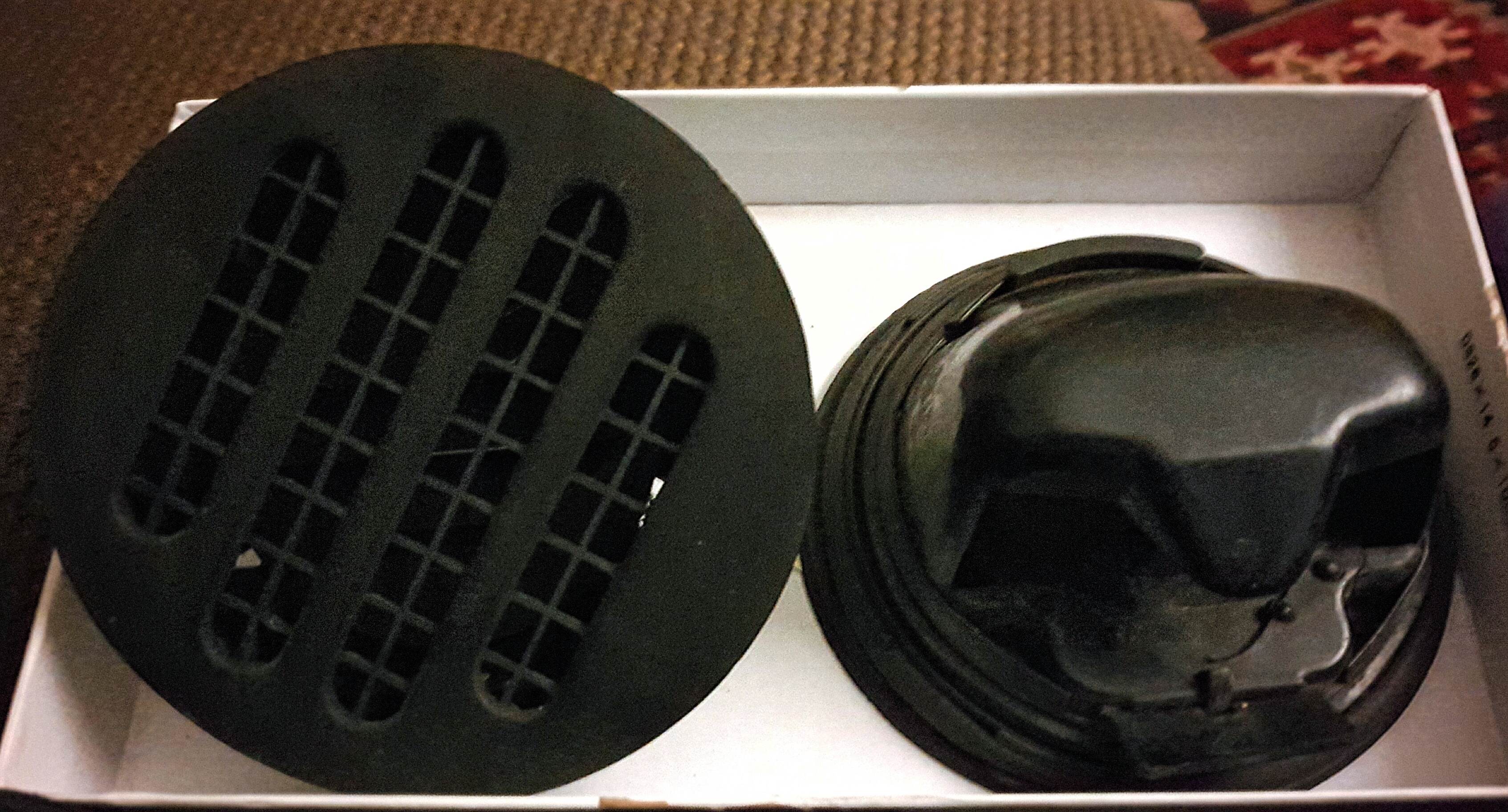

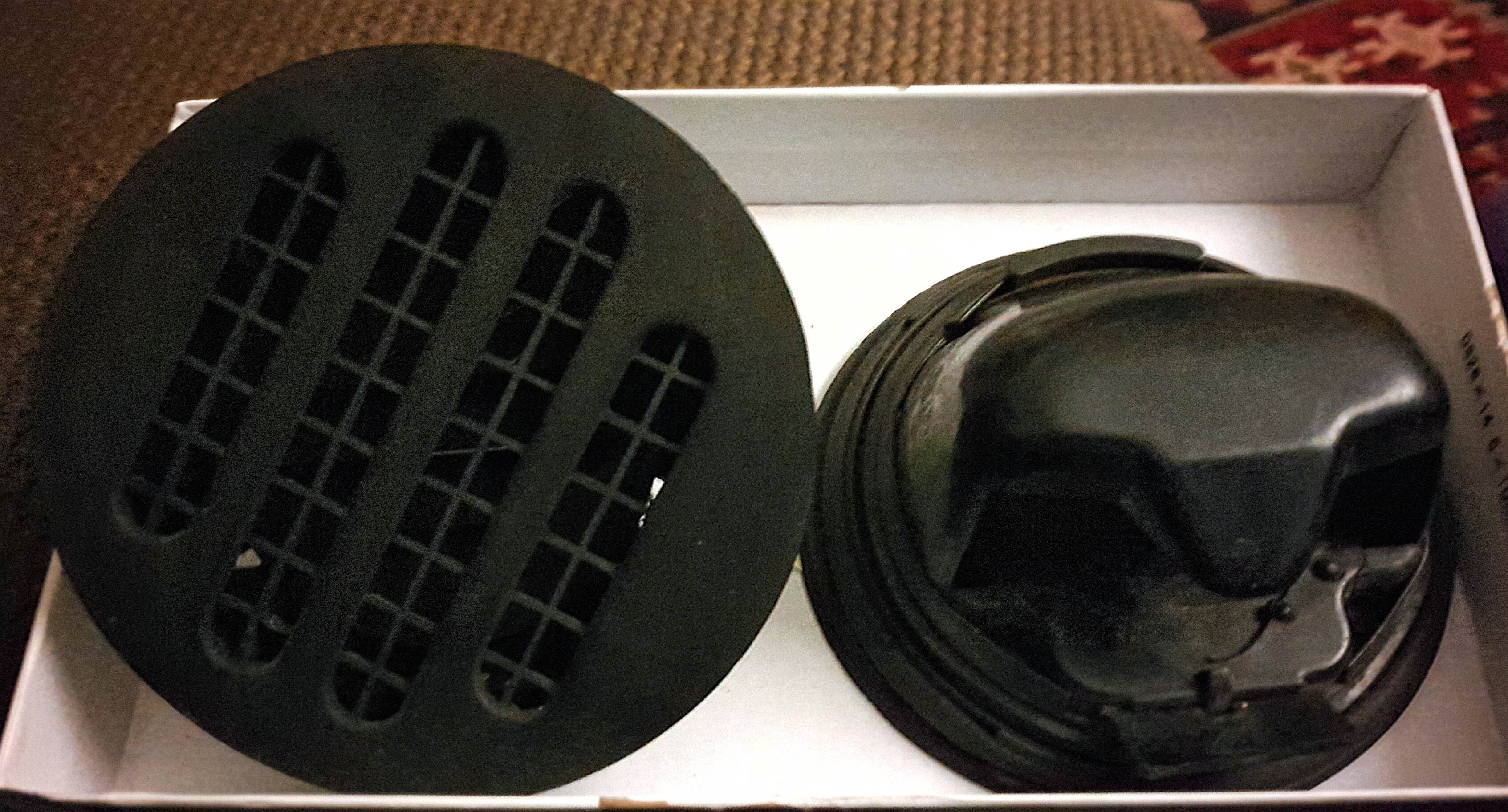

sono arrivati anche gancetti passacavi originali del cofano, un gancio paraurti, sono in arrivo le pastiglie freni post Ferodo e gli sfoghi aria posteriori (quelli rotondi, sul montante posteriore verso lunotto).
