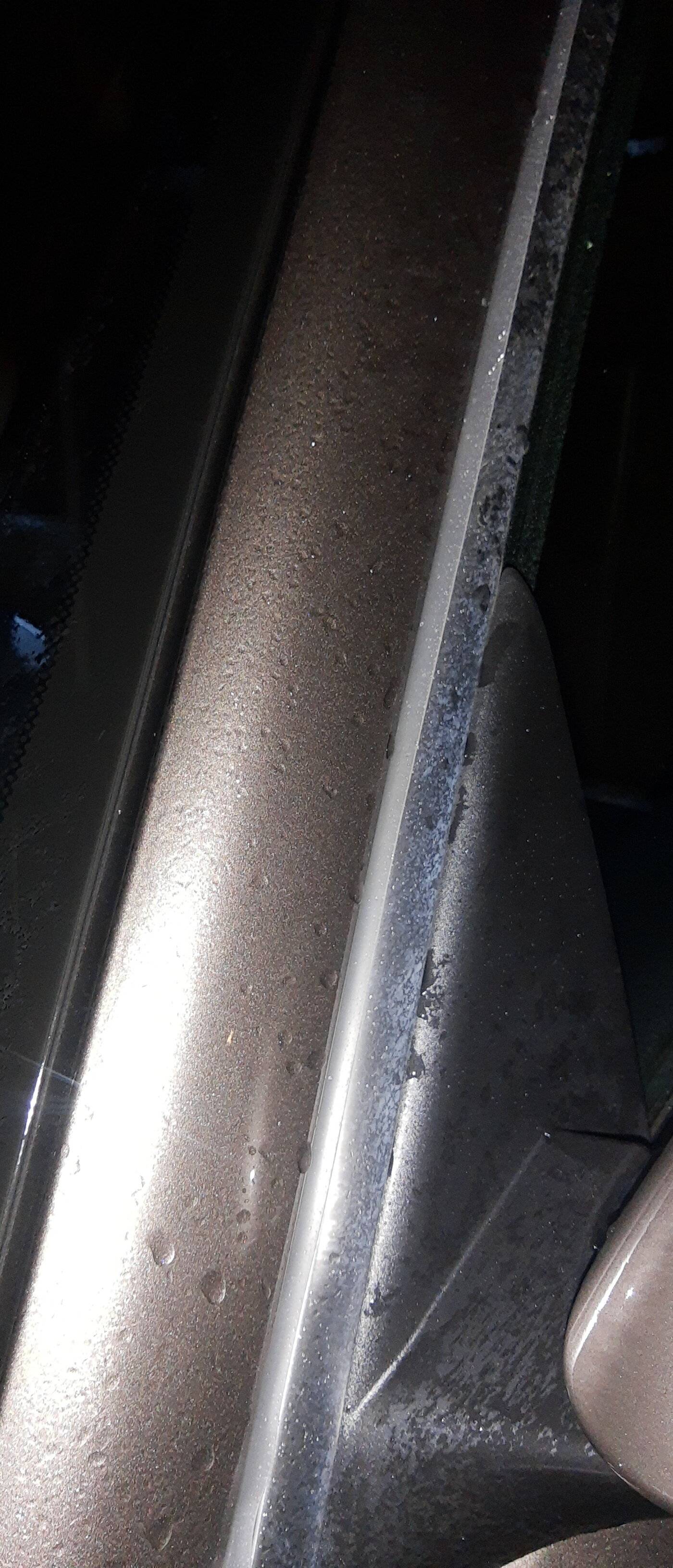

Metto nel mio garage una soluzione trovata all'unico vero difetto di concezione che ho riscontrato in questi quasi 4 anni e 50.000 (49.987km per essere precisi
Quando piove molto o quando si pulisce il parabrezza con lo spruzzo, tutta l'acqua finisce su finestrino lato guidatore ad altezza del retrovisore.

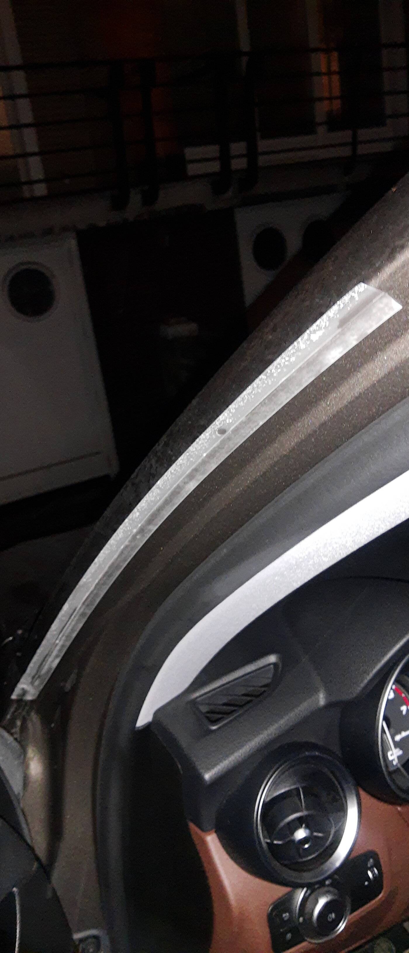

Ebbene da una settimana ho messo un nastro adesivo che serve per le porte delle docce e funziona benissimo
Non è il massimo in termini estetici ma per questo inverno me lo tengo così per praticità. Fatto molta autostrada anche a velocità elevata e non si sente nulla. In primavera vedo di rifarlo ma mettendolo un po' più giù.
