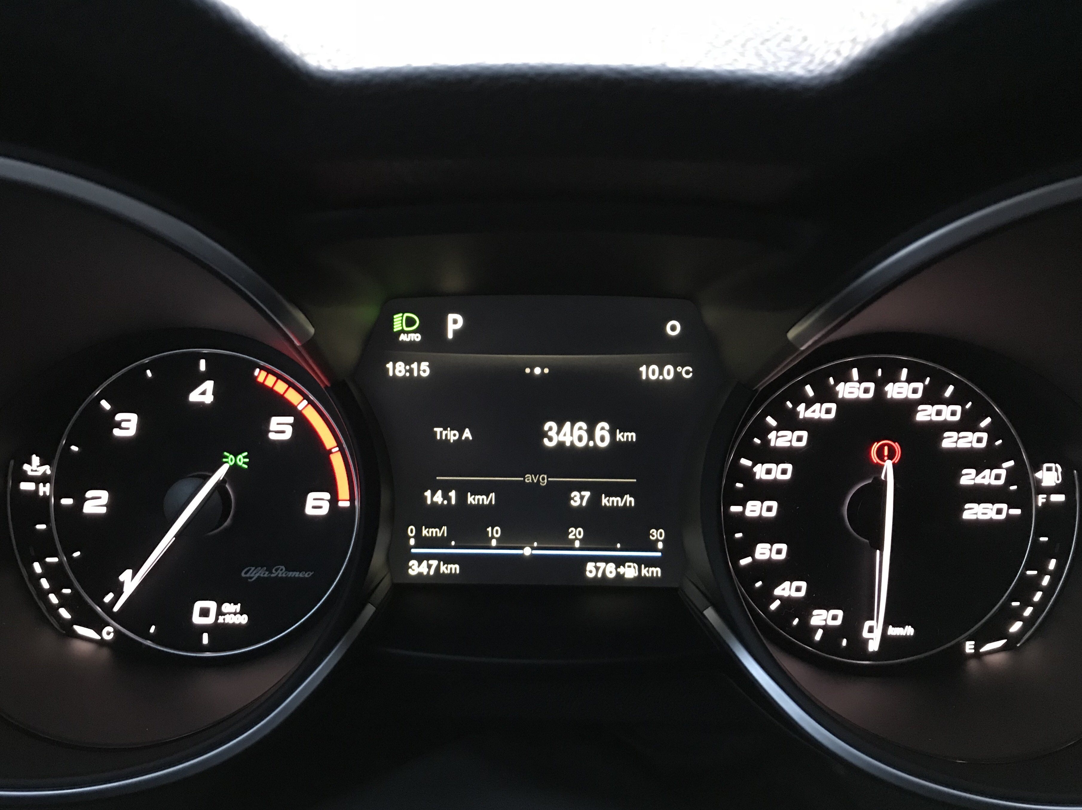

Alfa Romeo Stelvio - 2.2 mjet 210cv - AT8 - Q4 - Executive - Grigio Stromboli - Svizzera
Dai, direi che si comincia a ragionare...

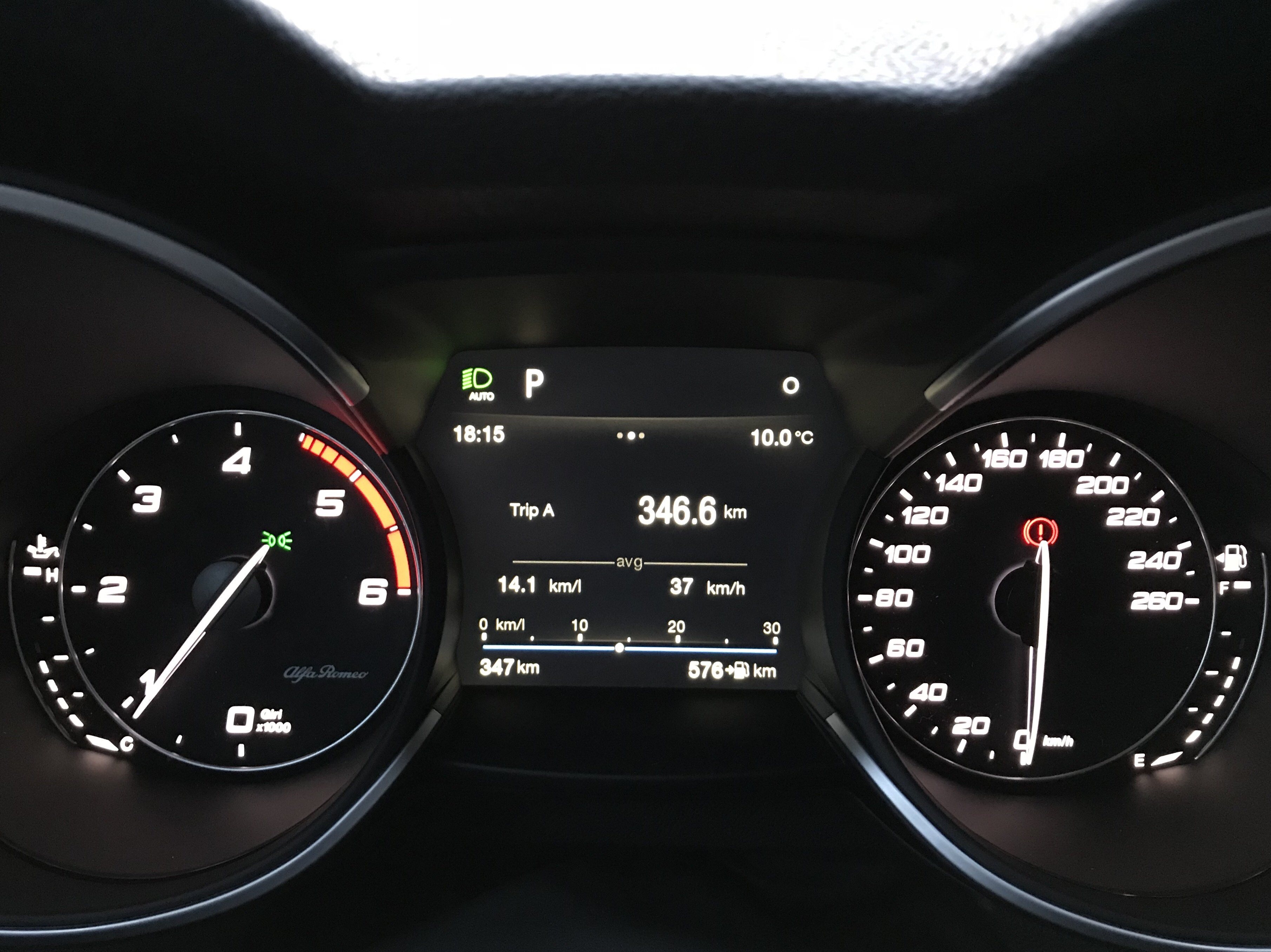

Visualizza allegato 161528
