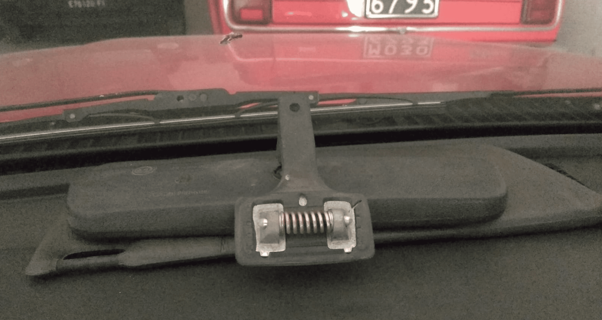

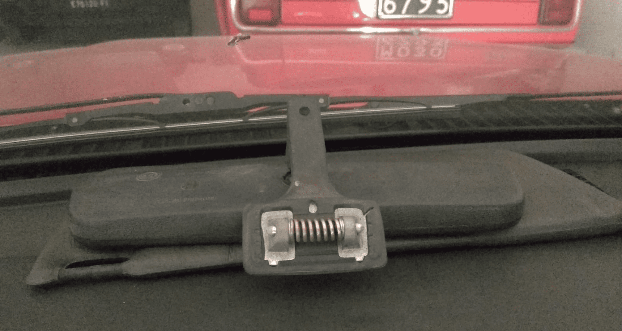

Ciao 69Alfa75, ho visto tutto questo bel lavoro che stai facendo e costretto a casa per Covid19, mi volevo cimentare anche io a rifare l'imperiale... Potresti suggerirmi come si toglie lo specchietto retrovisore? Presumo sia a incastro a pressione, ma non mi rendo conto se occorre tirarlo giù con forza o se spingerlo verso il parabrezza (casomai fosse montato a slitta)

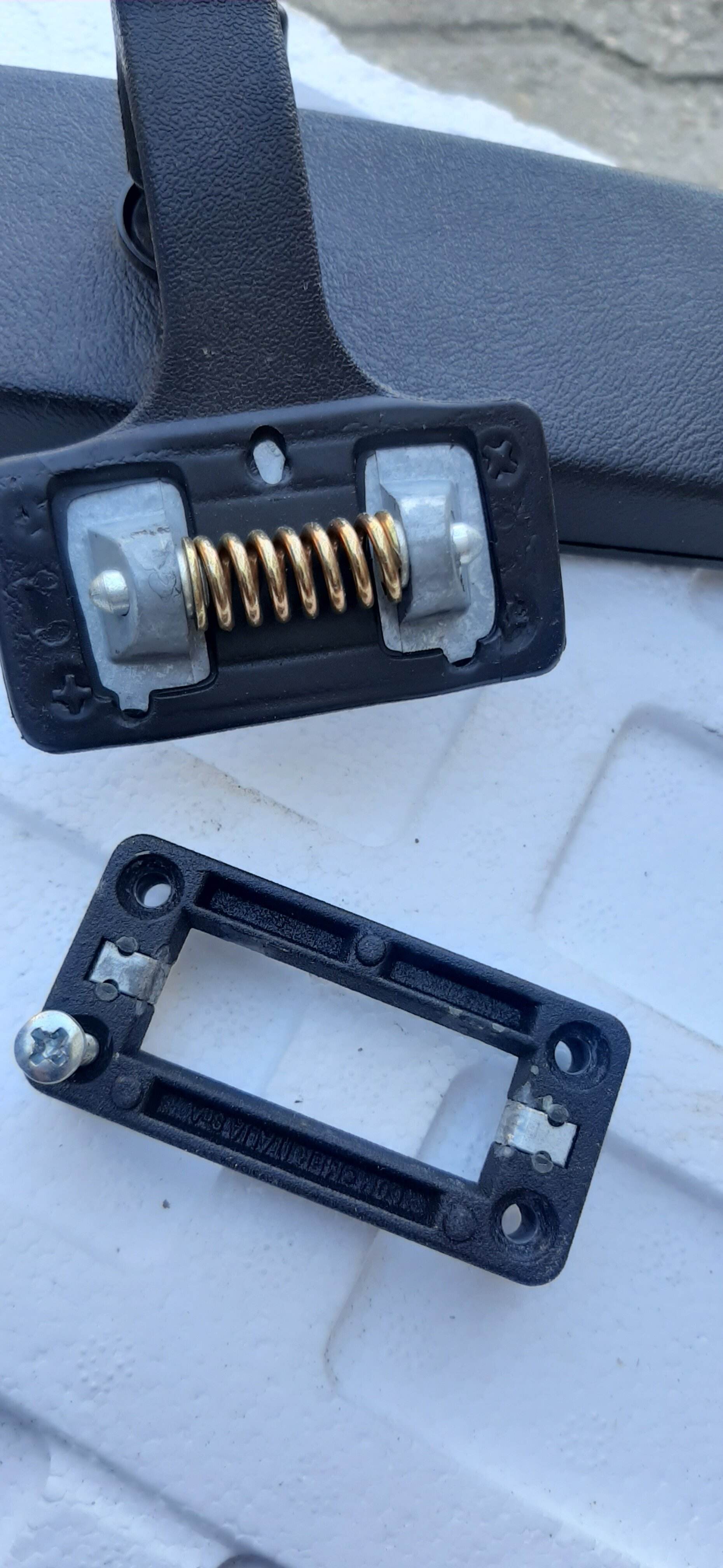

Ciao! Si è incastrato a pressione dentro ad una staffetta fissata al telaio, ti allego la foto così capisci meglio! Quindi tira con dimestichezza magari scalda bene con un phon o con una pistola termica (a bassissima potenza) per evitare di fare saltare qualche parte in plastica, se sono fredde c è rischio...
Grazie per la celere risposta e per il consiglio, domattina provvedo... o forse ora.

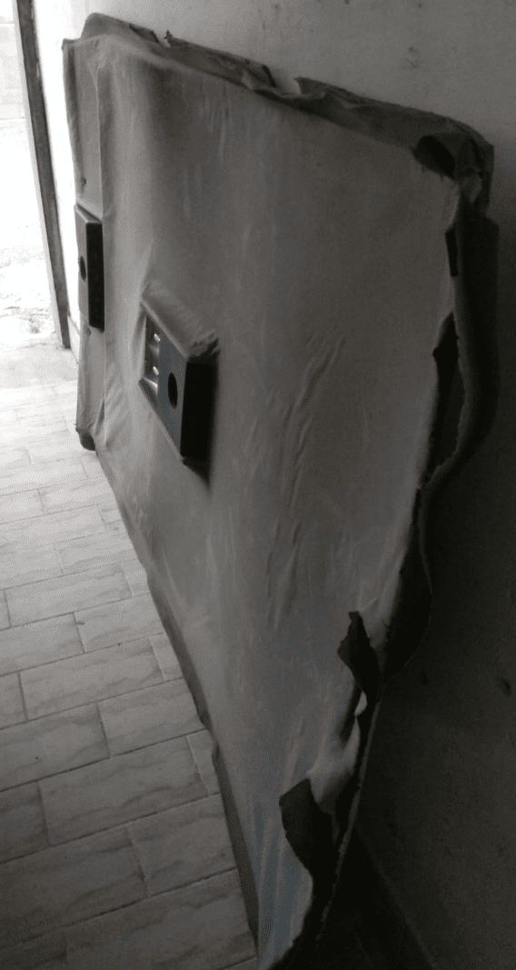

No! Tolto le plafoniere , maniglie e plastiche laterali varie viene giù da solo! Tra l'altro volevo farlo anch'io in questi giorni, ho in casa sia colla che tessuto....poi se lo faccio posto qualche foto! Ciao e buon restauro.

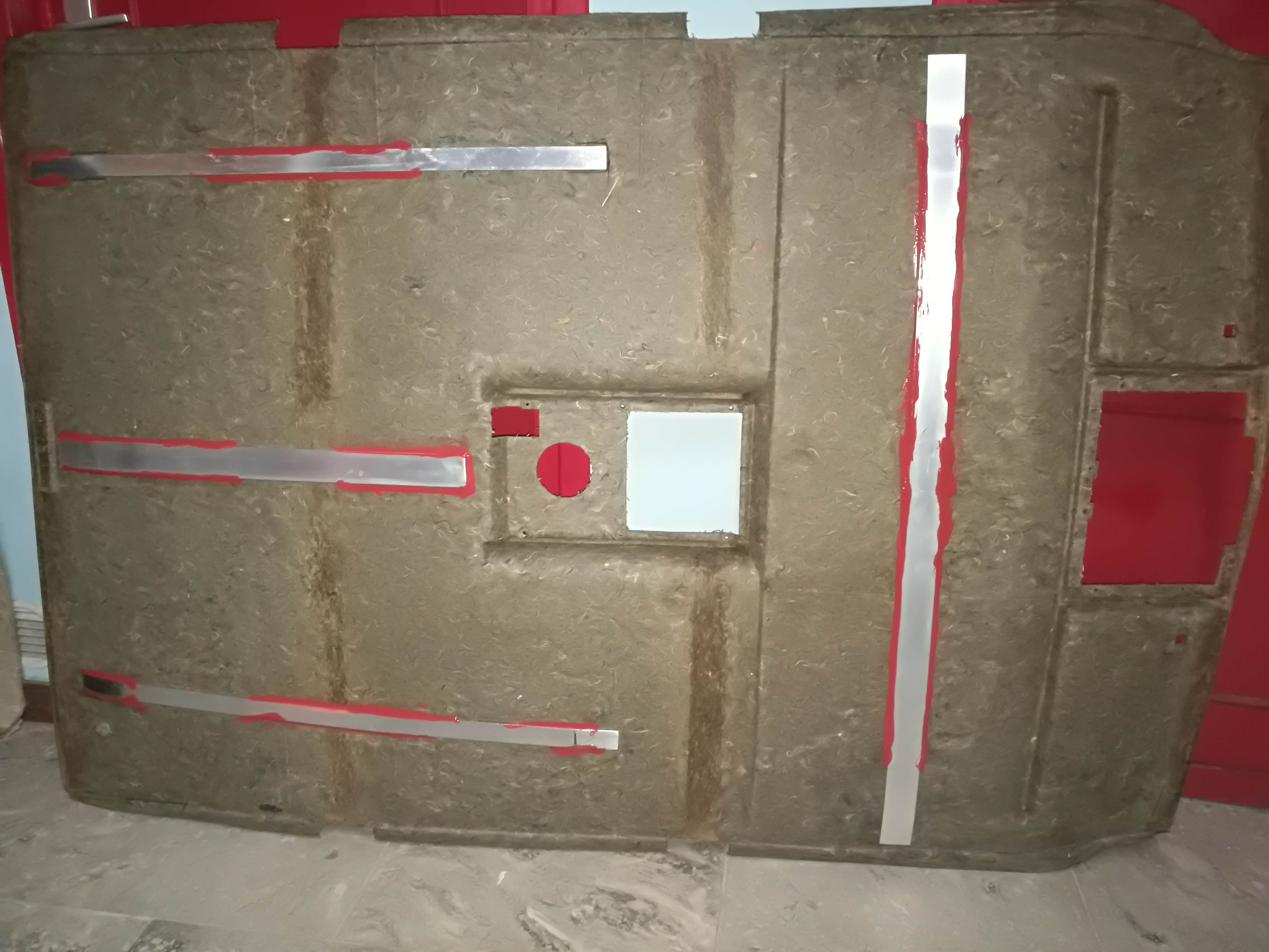

Io nel mio che era deformato l'ho rimesso in forma con delle lastre di alluminio, ma quando lo rimonteró ho l'intenzione di mettere un foglio sottile di quel materiale anti rumore tra l'imperiale e la lamiera del tetto, anche per evitare strani rumori e strusci tra lamiera ed alluminio...
Fatto! Domattina mi accingo a togliere le plafoniere e devo trovare una soluzione per ridargli la sua forma che dietro si è deformato, la tua soluzione con le fasce di alluminio è interessante, così come del materiale fonoassorbente, chi sa se la lana di vetro può essere una soluzione.

Bravo!ben fatto...
Per la lana di vetro eviterei! Si sbriciola poi fa la polverina e ti piove in testa, poi sai che prurito :D:D:D..
Un consiglio, lascia perdere.....

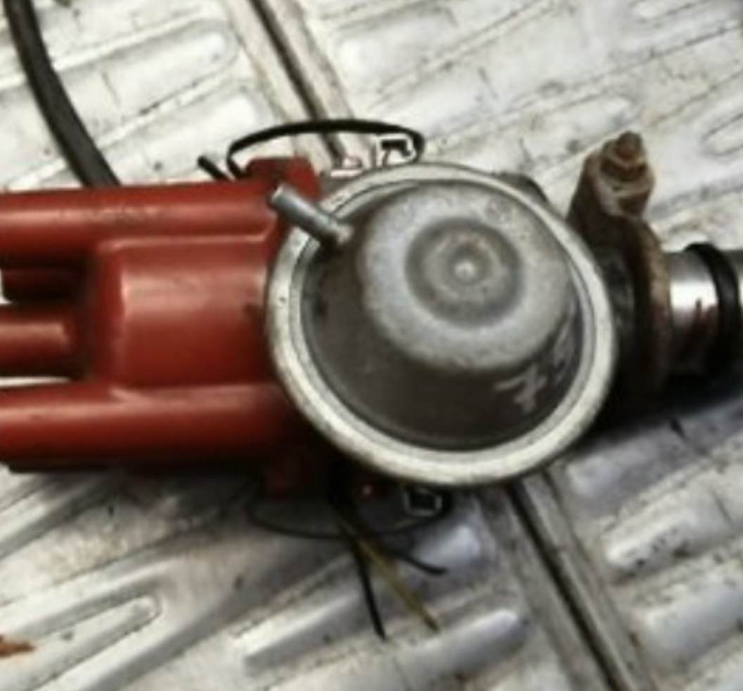

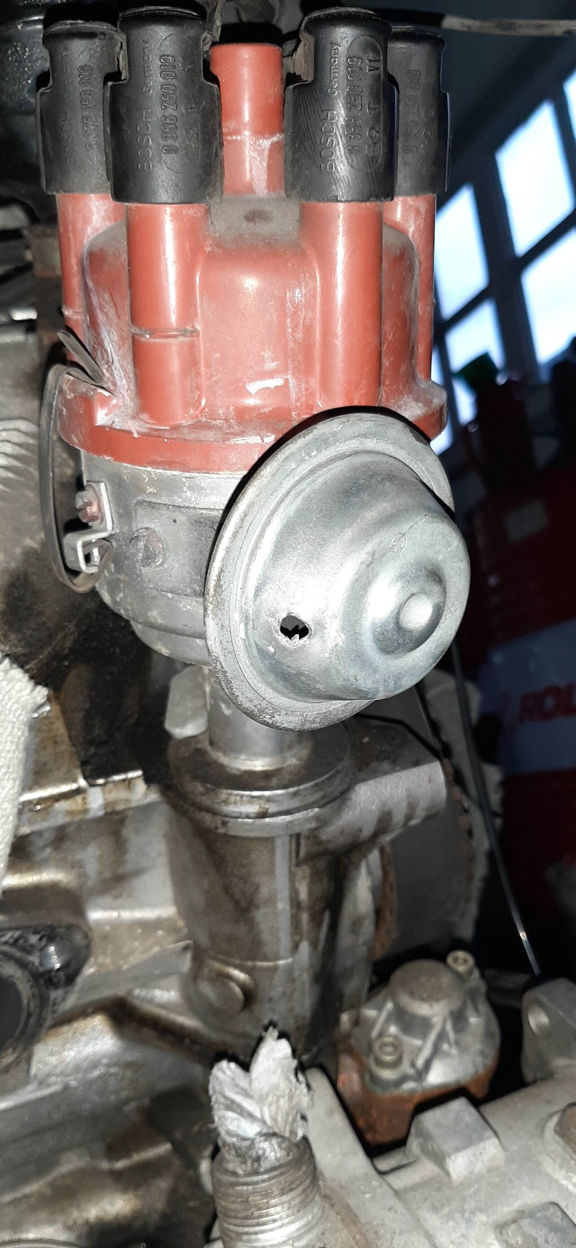

Qualcuno mi sa dire se il depressore montato sullo spinterogeno della mia V6 è uguale a quelli montati sui spinterogeno a 4 vie?
Questo è il mio rotto:
Questo è quello che avrei trovato:
Se qualcuno lo sa!!!
Grazie.
