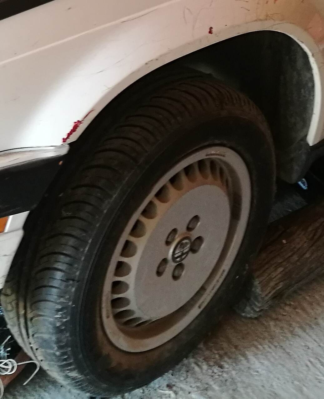

Gran bel pezzo,nella sua unicità vale veramente la pena di affrontare il percorso per rimetterla in strada,ha un antenato dell'abs,su una vettura del genere non guasta,verifica con attenzione l'impianto del carburante e i tubi che vanno agli iniettori,tendono a screpolarsi.....per i bozzi,se trovi un tirabolli è probabile che riesci a rimetterla in ordine senza doverla riverniciare,mi unisco al in bocca al lupo,viva il lupo.
