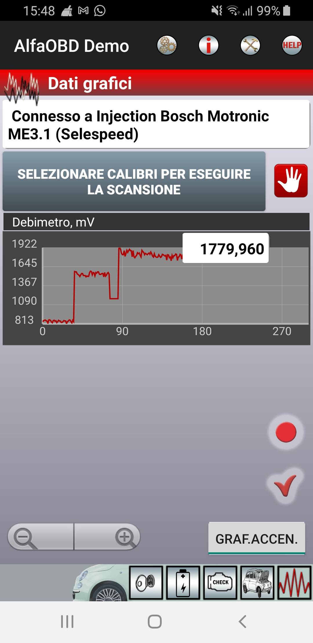

Qualcuno sa come si leggono questi valori del debimetro?
Sono millivolt che il debimetro manda alla centralina motore in base alla quantità di aria che investe il "sensore" del debimetro. Da sapere quanti millivolt devono uscire dal debimetro se è efficiente o qual è il limite per considerarlo sporco-usurato. Con acceleratore a fine corsa si deve avere il massimo dei millivolt
Grazie mille per la risposta, sai quanto dovrebbero essere per avere il debimetro ancora efficiente?
Nella foto ero al minimo, quindi dici di fare un'accellerata e vedere a quanti millivolt arriva?
Grazie ancora

Ho misurato un debimetro nuovo ad una 156 1.8 ts e mi ha dato 5 volt, 5000 millivolt, in piena accelerazione
Grazie ancora
Credo che sia meglio in movimento con una marcia alta in accellerazione
