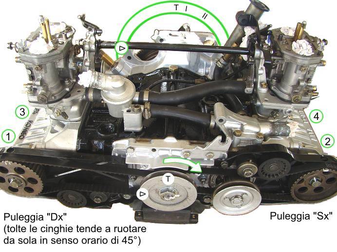

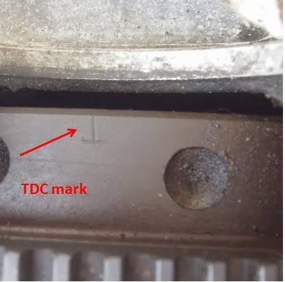

Ciao,
non ho controllato i manuali alfasud dei primissimi boxer 1200,
ma i segni sul volano potrebbero
essere gli stessi dei motori successivi e delle prime 33,
segni che potrebbero essere seminascosti dall'ossido:
segno T = TDC (PMS) da usare per mettere in fase in alto in contemporanea i segni sulle pulegge alberi a camme
( o direttamente tacche sugli alberi a cammes, ora non ricordo se alfasud usa tacche sugli alberi o sulle pulegge )
segno I = anticipo a 900 giri
segno II = anticipo a 4000 giri
eventuale segno ° oppure V ( sui boxer più recenti c'è V ) =
segno che si può essere utile verso la fine della procedura del cambio cinghie
( posizione volano in cui regolare la tensione dei tendicinghie dopo aver cambiato
le cinghie e fatto fare due giri completi a mano per assestarle)
e che a volte viene scambiato per PMS ( tra T e V ci sono circa 90° gradi angolari )

Ciao Luigi,
EDIT: il volano ha 6 bulloni principali simmetrici
e un foro piccolo ulteriore asimmetrico, non si può sbagliare al rimontaggio
intanto prova a vedere se ritrovi la sequenza dei segni sul volano che ti abbiamo
suggerito; girandolo a mano in senso orario (con una chiave a chic sul dado
della puleggia servizi, e se fai fatica puoi togliere le candele)
nella finestrella diispezione sopra la volano vedrai apparire nell'ordine:
- doppia tacca (regolazione spinterogeno anticipo massimo ad alti giri, usando pistola stroboscopica)
- tacca singola (regolazione spinterogeno anticipo a 900 giri, usando pistola stroboscopica)
- tacca a T (nascosta da ossido, se non si vede sfrega leggermente con un cacciavite piatto) che è il PMS,
è la tacca da far coincidere con i segni sugli alberi a camme ( o sulle pulegge dei camme sui boxer recenti)
- dopo un bel po' (altri 90 gradi di rotazione) potrebbe esserci una tacca a v oppure ° , da non usare come PMS (non lo è)
- se trovi con certezza la tacca a T, evidenziala con un bianchetto/uniposca colorato,
o fai un segno corrispondente in alto sulla puleggia motore anteriore per la cinghia dell'alternatore,
e a questo punto togli la candela dal cilindro 1 come suggeriva Maurizio
e muovendo poco l'abero motore controlli che sia effetivamente
il pistone 1 sia a PMS, così penso ti togli ogni dubbio sul volano e sui suoi segni;
se corrisponde, hai trovato il riferimento certo almeno per l'albero motore;
riaprendo i coperchi castelletti punterie (se le tacche per la fase distribuzione sono sugli alberi a camme
e non sulle pulegge camme, come invece sui boxer recenti) vedi se anche i camme sono in fase con l'albero
tolto il dubbio sulla parte sopra, puoi passare ad esaminare lo spinterrogeno:
la base dello spinterogeno non è stata tolta e rimess, giusto?
(cioè escludiamo che sia stata ruotata in posizione differente);
e la posizione della calotta sullo spinterogeno è obbligata da un dentello
o potrebbe essere montata invertita di 180 gradi?
i cavi candela alla calotta e alle candle sono stati tolti e poi rimessi?
l'ordine dei cavi è corretto?
ciao!
