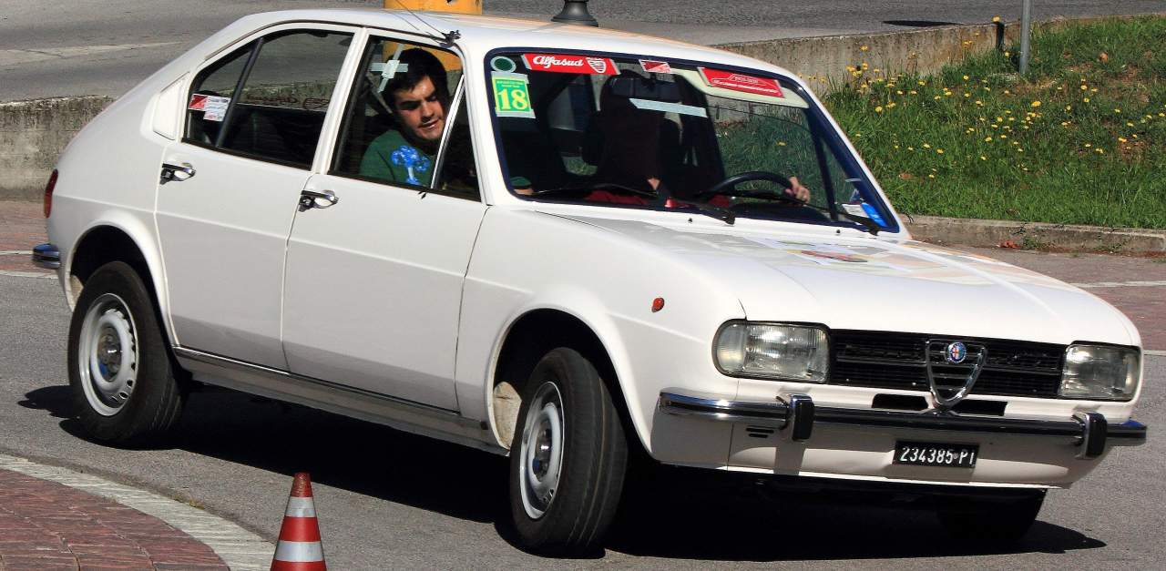

Ciao Sara
A vederla sembra perfetta, ma le magagne di solito si celano sotto e alla base di parabrezza e lunotto posteriore.
Comunque ECCELLENTE acquisto, e' da un po' che va cercandone una da affiancare alla mia L dello stesso identico colore.
Se poi ti facesse piacere unirti ad un gruppo di grandi appassionati di Alfasud unisciti a noi dell'Alfasud Club Italia.
