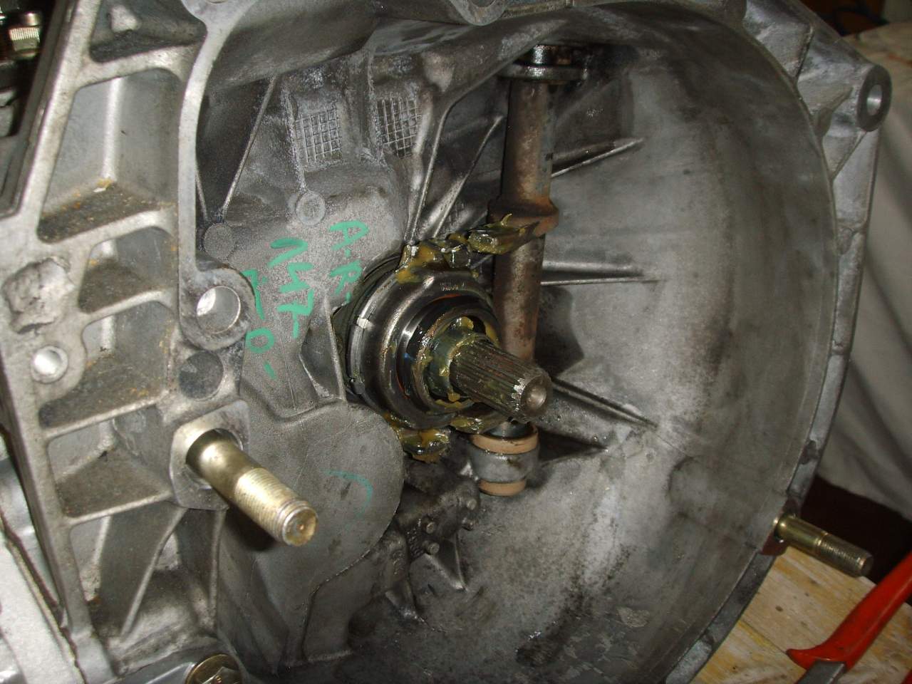

Per capirci.. questo è il carter frizione, l'albero centrale è quello che trasmette la coppia al cambio. Su di esso scorre in avanti e indietro il reggispinta che spinge la frizione. Ora tu devi creare una finestrella da sopra e lubrificare con grasso spray o pennello come indicato dal cacciavite.

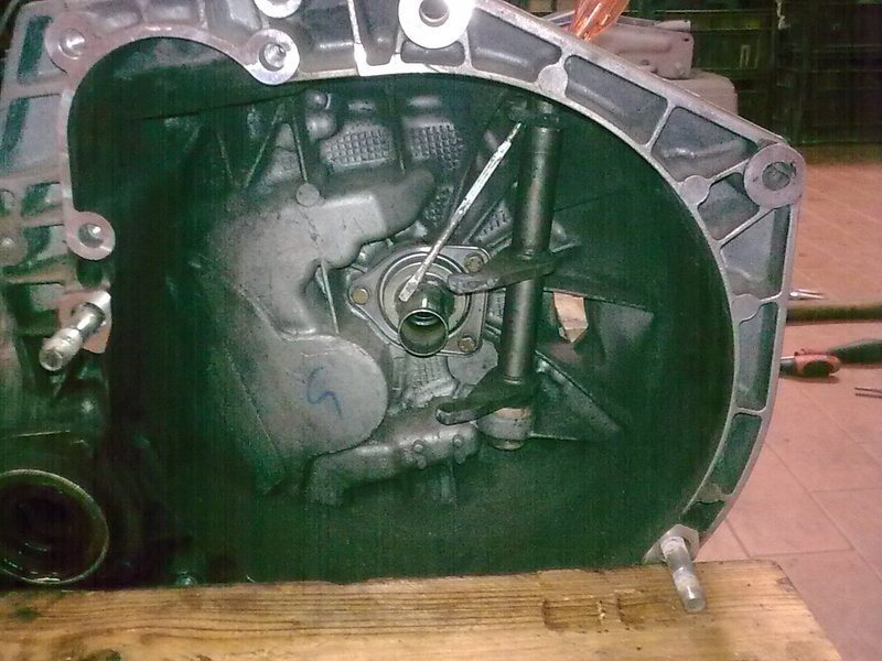

qui si vede la forcina che agisce sul reggispinta..

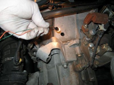

Questa invece è la finestrella da cui si lubrifica senza smontare il cambio ogni volta!!

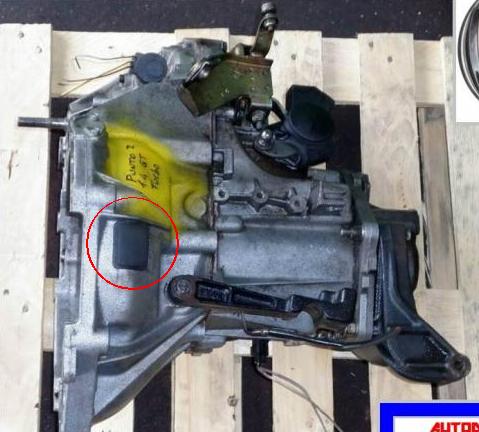

Questo è il carter di una fiat punto nuova serie, vedi che anche qui c'è la finestrella con un semplice tappo in gomma, anzi una finestrona direi a confronto del forellino fatto da me..
