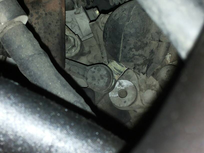

Ciao ragazzi, ultime domande: in questa foto ho evidenziato: bordo sx in verde; bordo basso in rosa; e punto da forare (tenendo 30mm dal sx e 30 dal basso) in rosso.
Giusto???
Giusto???

Ragazzuoli, attendo solo conferma per quanto riguarda la prima foto!
