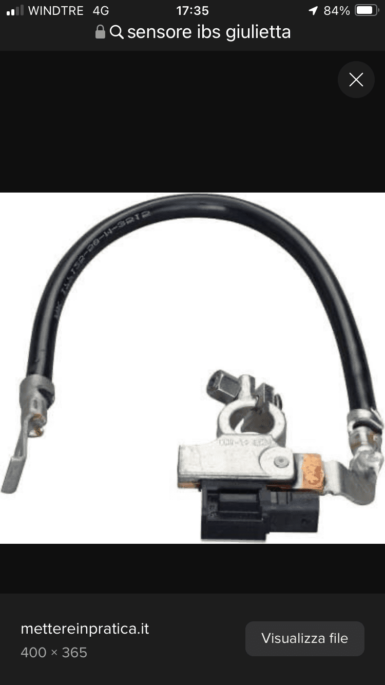

Togli lo spinotto del sensore ibs e vedi se va meglio….
Scusa l’ignoranza , dove si trova?
Ma ripeto la macchina è il voltaggio è ottimale accendo tutto compreso il clima e l’auto scende a 14 mentre solo cn i fari resta a 14.2
Questo è sul negativo stacca lo spinotto con 2 fili fini
È inutile che lo stacchi se la macchina va bene. Usa la macchina e se dovesse accenderci la spia, allora la fai controllare
