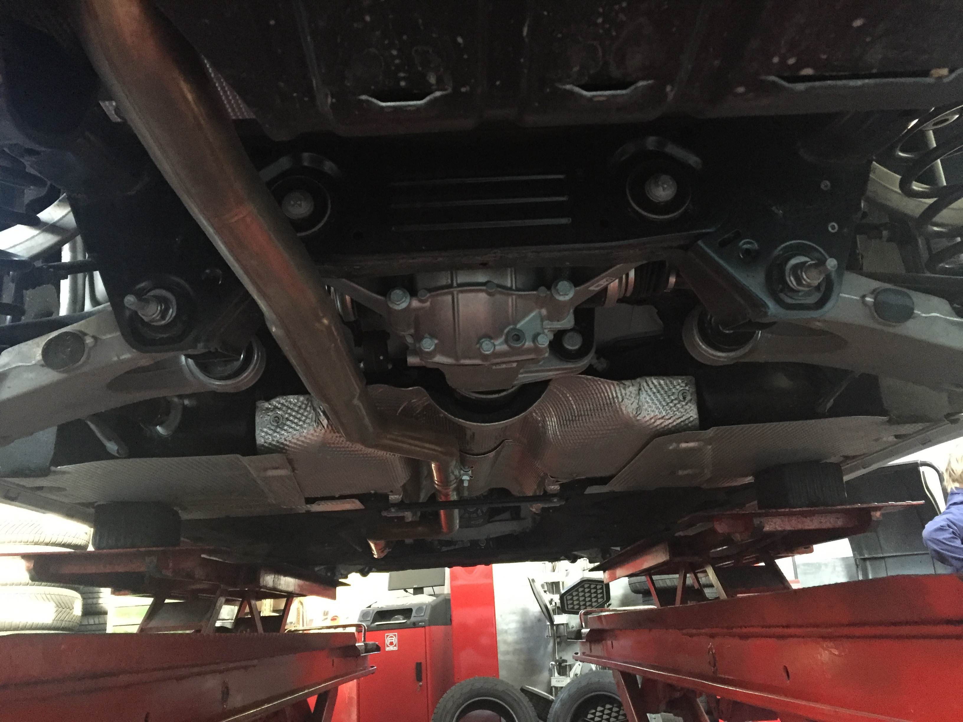

Piuttosto, qualcuno sa dove posso trovare una foto del sottoscocca della Giulia. A occhio e croce tocco qualche decina di centimetri dopo le ruote anteriori, diciamo 30/40, sia scendendo che salendo, potrei forse toccare il cambio? che altro ci potrebbe essere di rischioso da toccare in quella posizione?
Ho questa, versione a cambio manuale
