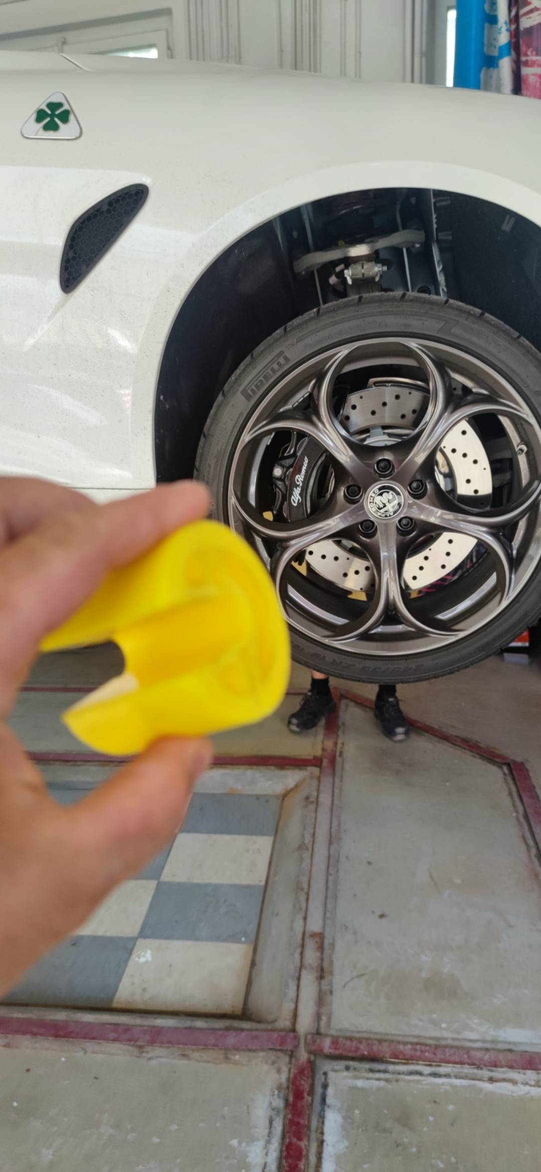

Ecco...nel 2021 ancora con queste "dimenticanze".
Macchina nuova ritirata ieri sera da un mio amico in Svizzera. Primo giretto in macchina e notiamo che non ammortizzava per niente. Scendiamo notiamo l'altezza del passaruota. Diamo un occhiata e notiamo i tamponi gialli.
Stamattina ha messo la macchina sul ponte e se li é tolti da se.
Devo dire che questa discussione mi era nota. E siamo arrivati subito alla conclusione che i tamponi fossero ancora inseriti.
Magari uno che non é ha conoscenza di questi tamponi, puó arrivare a pensare per un primo momento, che fosse l'assetto della Giulia QV ad essere cosí rigido.
