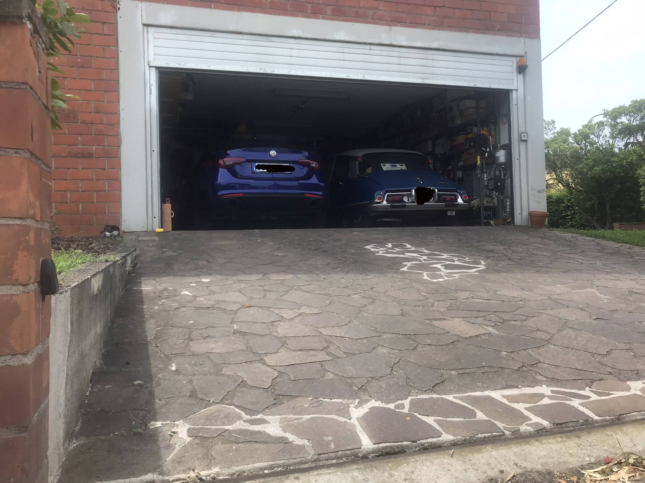

questo è il garage delle ammiraglie, la rampa è lunga 4,80m per un dislivello di 83 cm pendenza 17%
la DS se non la alzo mi tocca nel centro, il passo è circa 3,20m

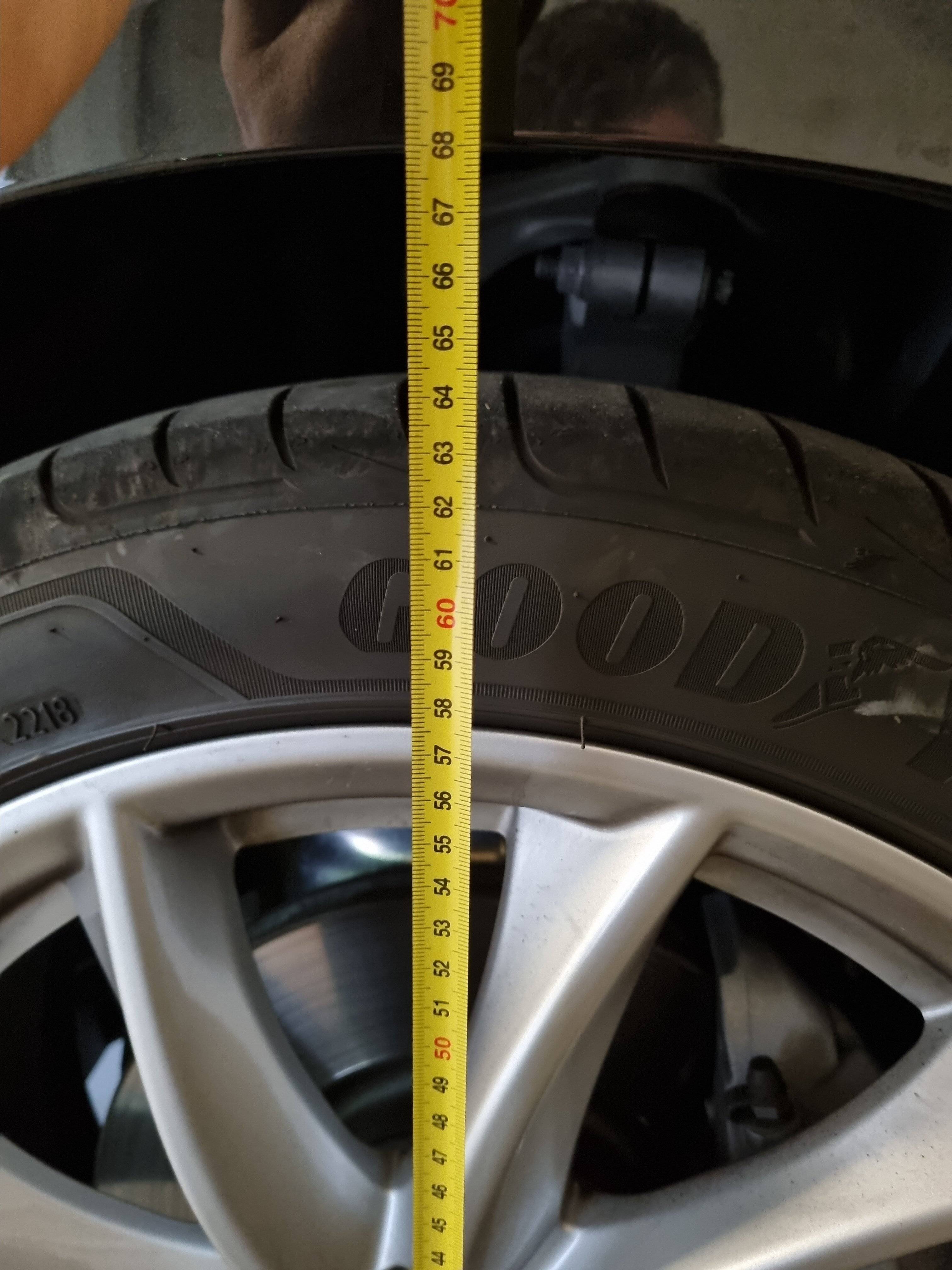

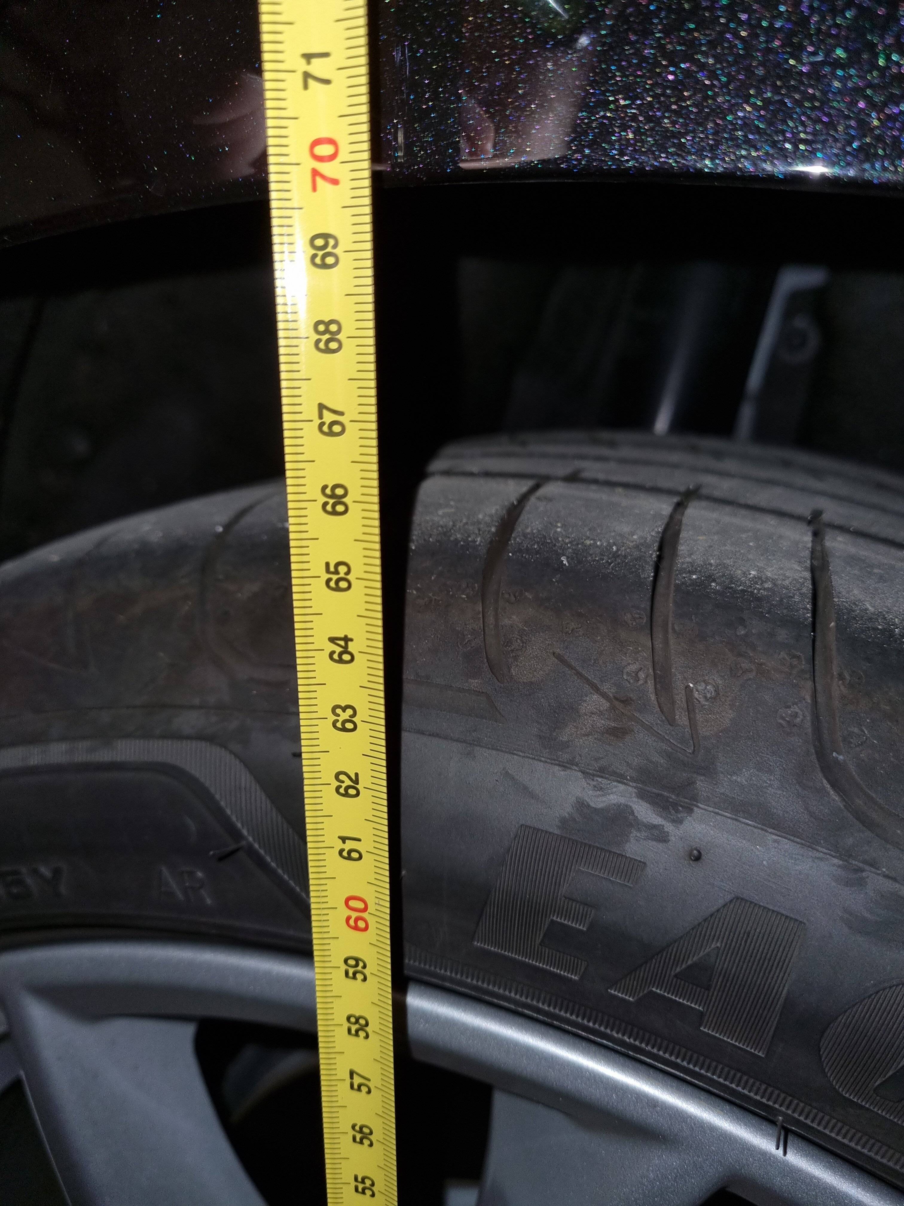

Per info... Super 2.2 diesel 2019.
Cerchi turbina 18 differenziati
Passaruota Posteriore 70 (63 da bordo basso cerchione)
Passaruota anteriore 68 (61 da bordo basso cerchione)

Ma infatti la differenza di diametro pneumatico tra le due misure dei 18" differenziati è 1.5mm
Cambiando misura pneumatici e cerchi sullo stesso modello il diametro pneumatico rimane molto simile ma appunto non identico al 100%
