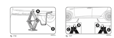

Ciao a tutti, voi come alzate la Giulietta su 4 cavalletti? Ho visto un video in cui la si può alzare da questi punti, sia al posteriore che all'anteriore; tuttavia chiedo comunque qui per sapere se qualcuno l'ha fatto in un modo diverso

... ma usa pure i normali punti di appoggio del crick che triboli meno ...
#4
Intendo il profilo di metallo che è concepito per tenere in posizione il crick :
Se fai con delicatezza non lo danneggi, ma anche nel caso molto meglio piegare o grattare leggermente quello (che è un profilo sporgente sacrificabile) piuttosto che rovinare il trattamento anticorrosione del pianale (specie in un punto strutturale) o finire per piazzare il sollevatore in un punto non strutturale dove la lamiera del pianale è sottile ...

se uso questi per alzarla dove posso posizionare i cavalletti? la mia idea era quella di alzarla dai punti del video e posizionare i cavalletti nei punti rinforzati del profilo sporgente.
#6
Aaahh ... ma vabé, ti basta mettere il crick un pelo più verso il centro e poi il cavalletto nel punto prestabilito ... io almeno ho sempre fatto così ...
Altrimenti cercati un punto solido come quello della tua foto, però almeno metti uno straccio arrotolato bello spesso in modo che non ti rovini il trattamento del sottoscocca ...
#7
Quindi, se ho capito bene, anche mettendolo un po' più a sinistra si riesce ad alzare senza far piegare niente?
Inizialmente ci avevo pensato ad alzare vicino al punto rinforzato e preparare il cavalletto accanto, però non ero sicuro se si potesse fare senza danni.
