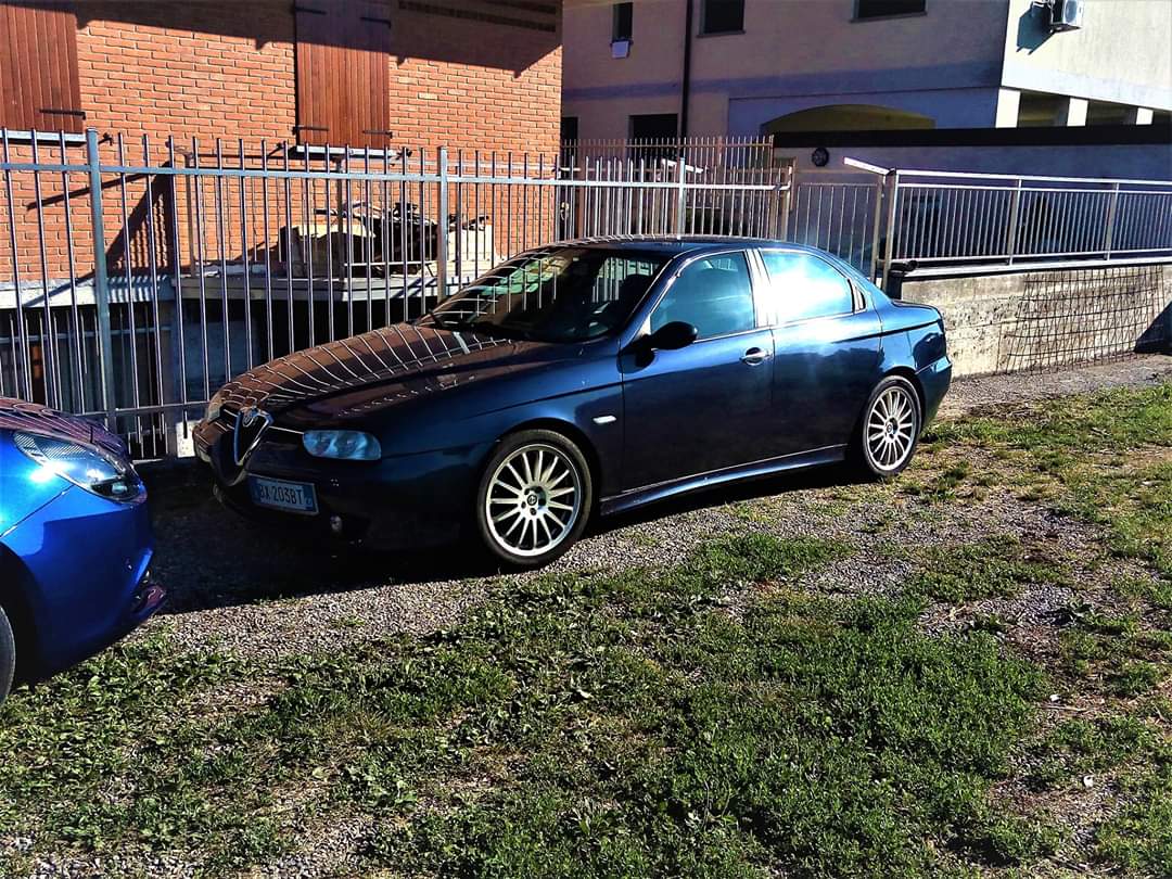

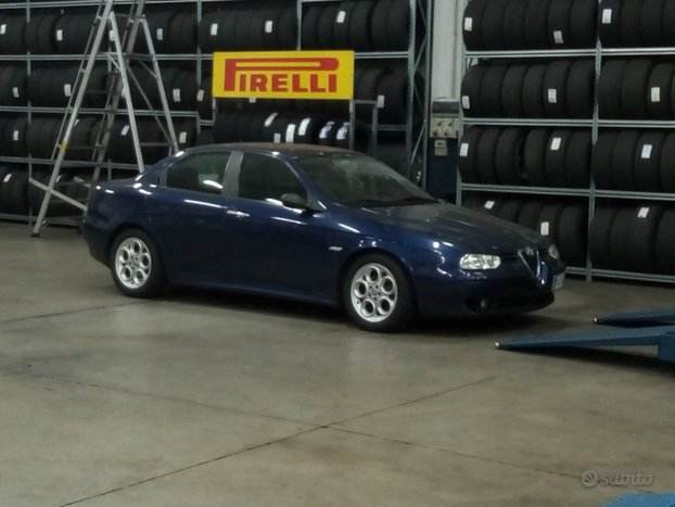

Sulla mia ho Risolto con un bell'Assetto molle piu' ammortizzatori e supporti rifacendo TUTTA LA MECCANICA NUOVA relativa a bracci, braccetti,snodi, giunti, tiranti e compagnia bella.

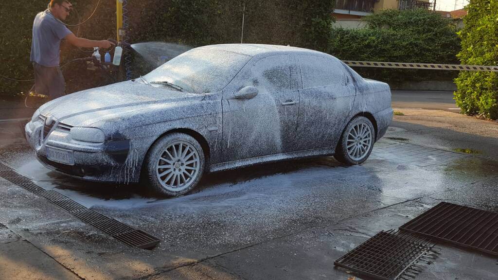

Qui sotto montava ancora l'assetto pack sport ORIGINALE della Casa e come di può notare è abbastanza seduta al posteriore
Effettivamente è vero a vedere le foto. Comunque io vorrei mettere solo molle più basse xk i monroe che ho messo hanno pochi km. Dici che è fattibile? A me interessa solo per un fattore di estetica. Goantiene così bene anche con queste molle e ammortizzatori

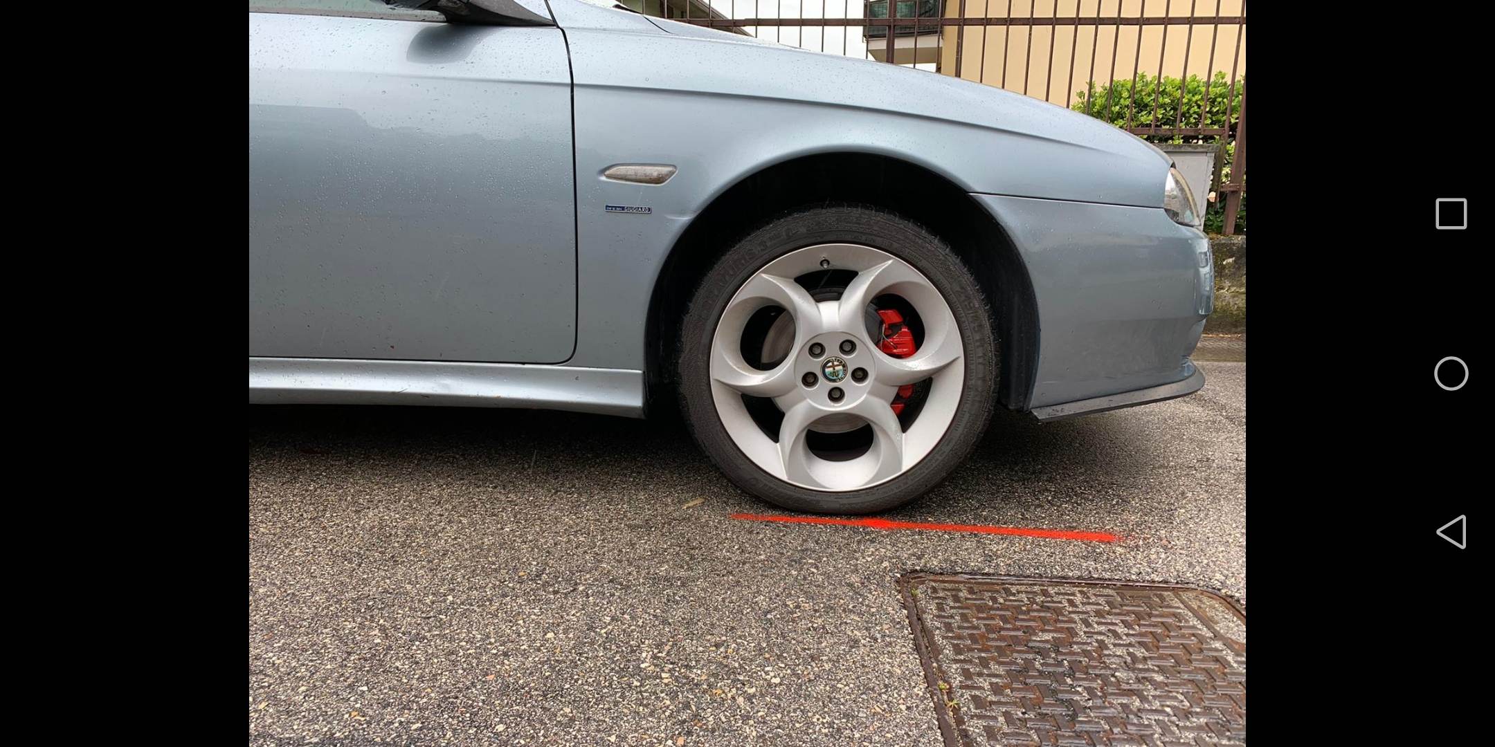

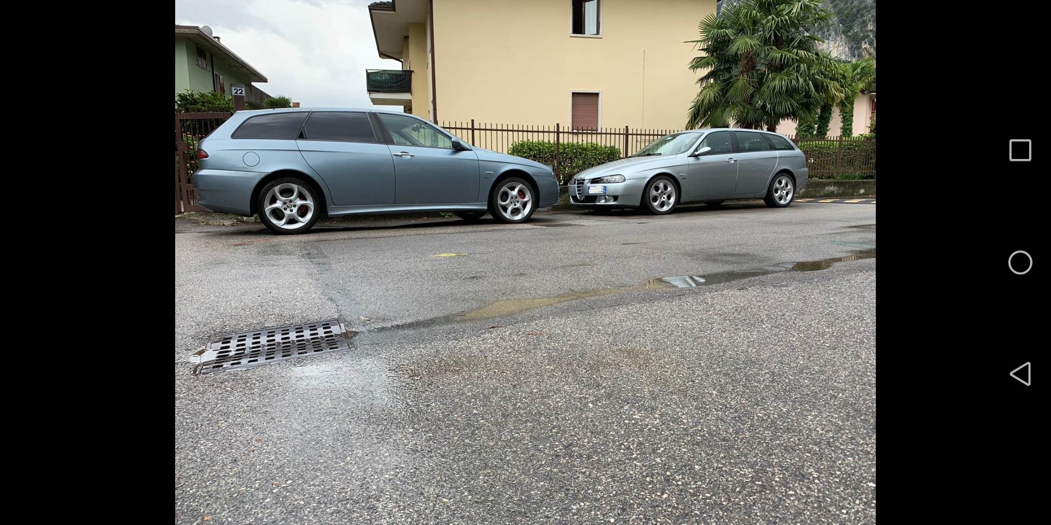

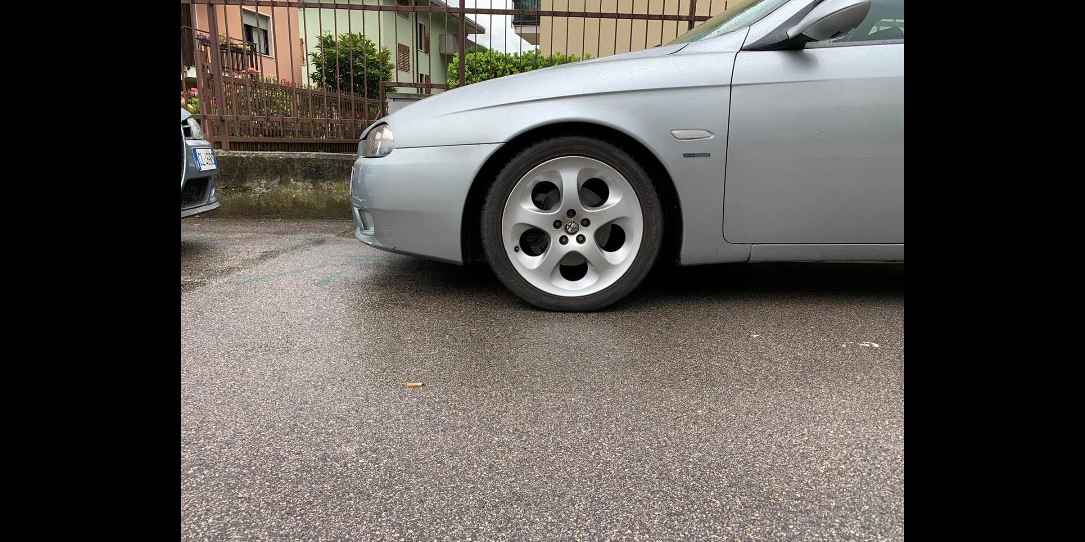

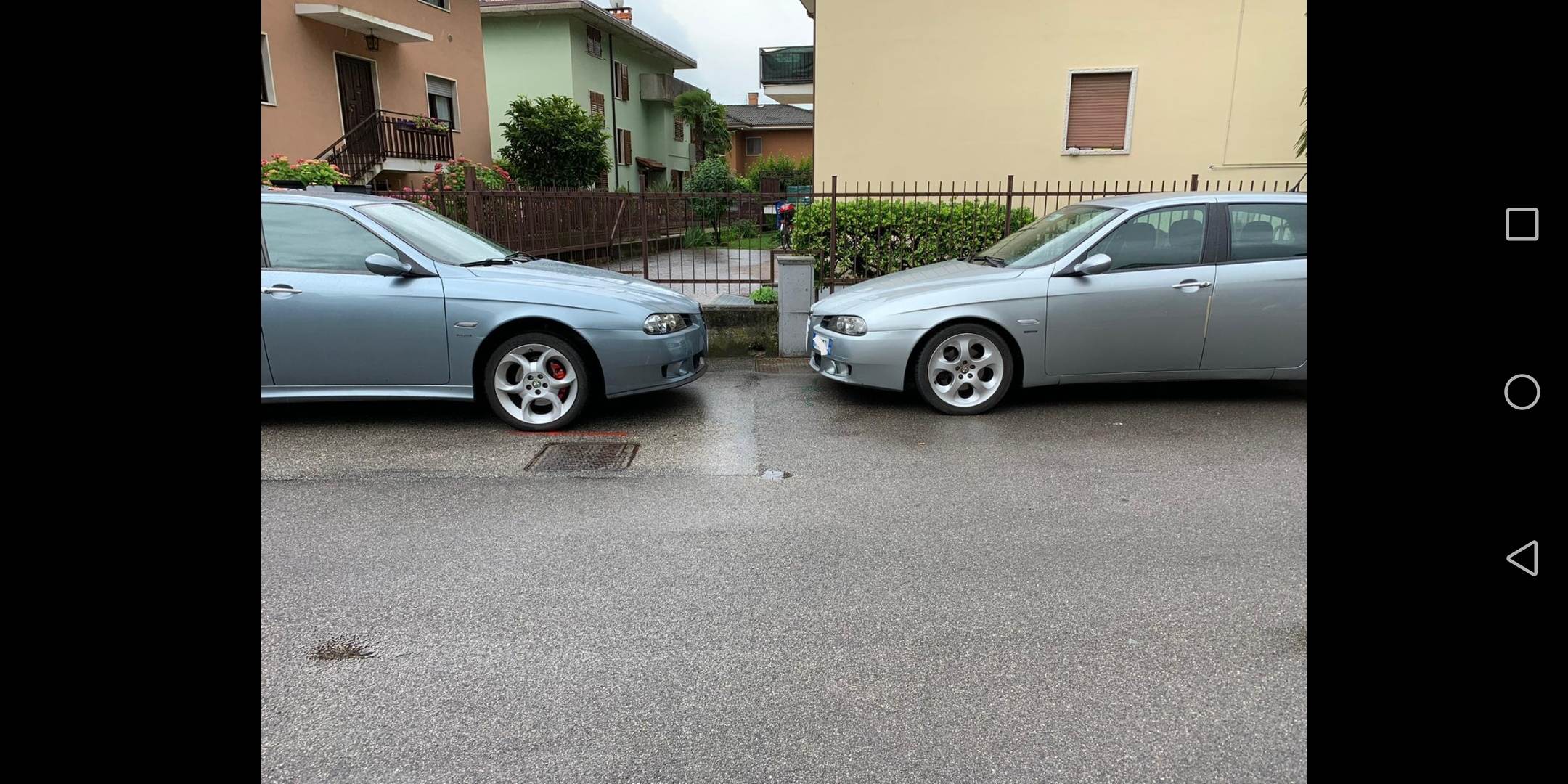

La mia è quella più alta
    282.8 KB · Visualizzazioni: 306
    311.6 KB · Visualizzazioni: 339
    280.4 KB · Visualizzazioni: 285
    323.5 KB · Visualizzazioni: 298
Ma cose da pazzi.. mai vista una roba del genere.. lì c'è sicuramente qualcosa che non va... ammortizzatori sbagliati, montaggio errato... non è normale una cosa del genere..
Chi li ha montati sti ammortizzatori??
