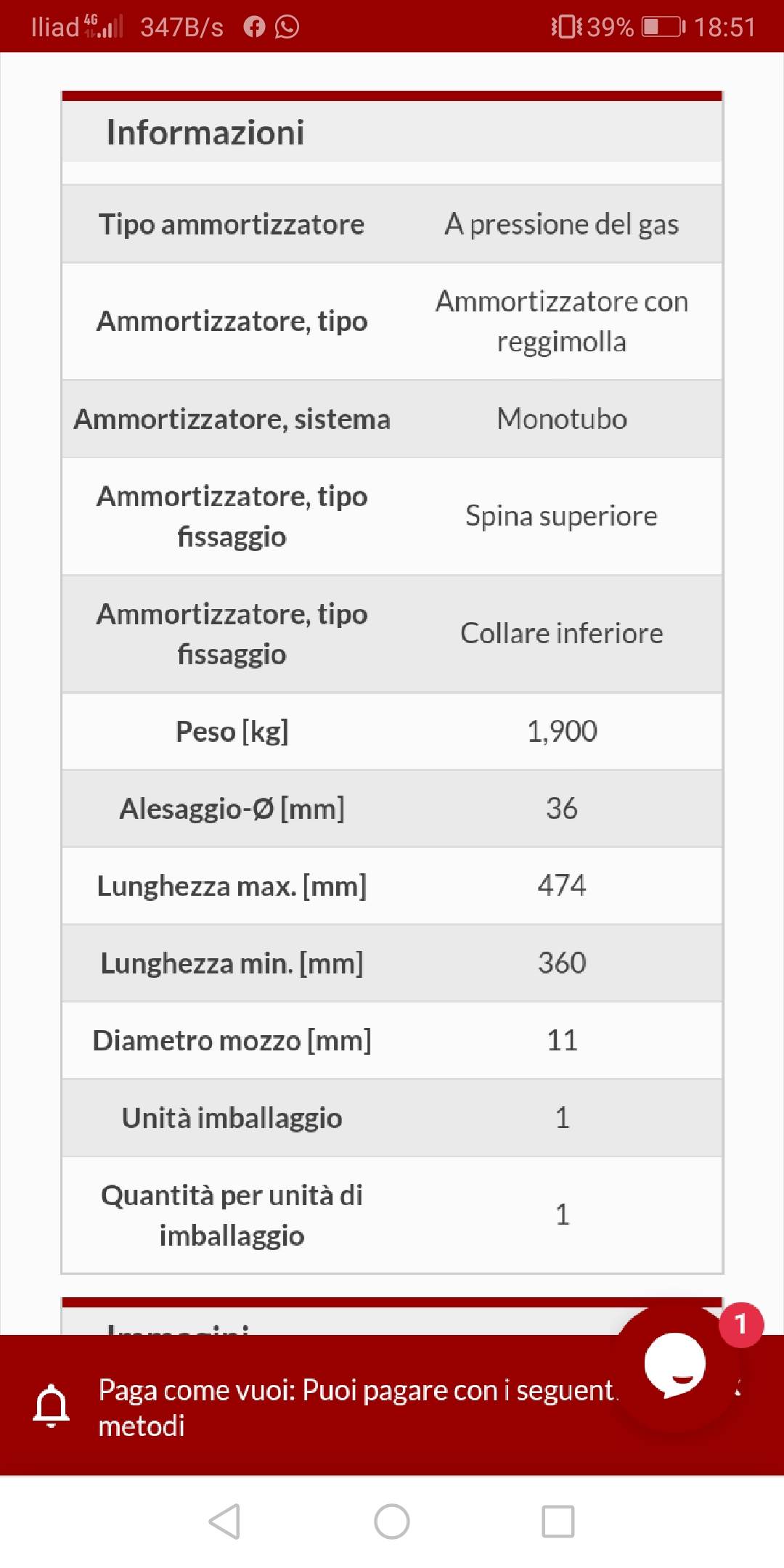

Questi sono i monroe che ho.montato

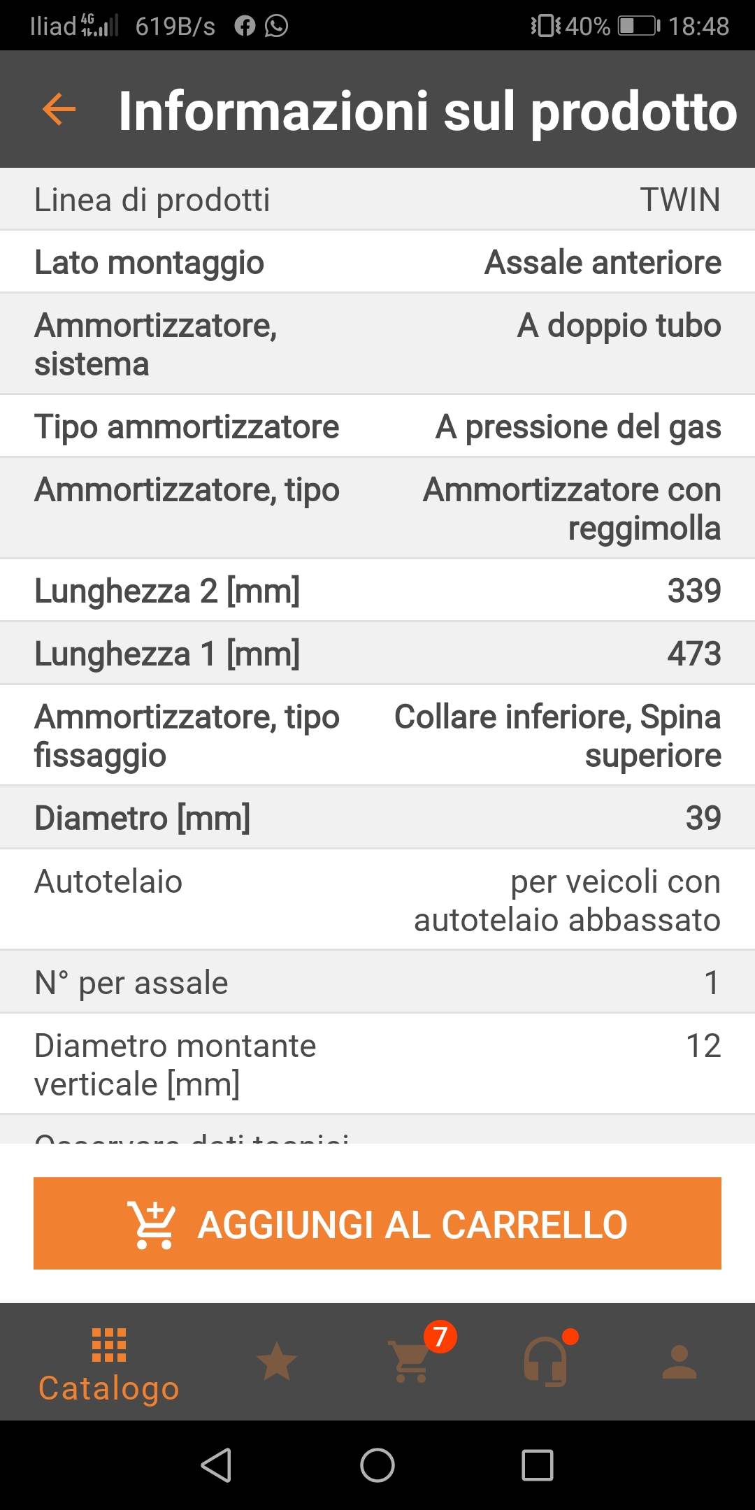

Questi sono quelli che monterebbe la mia. Con FIAt eper e venuto questo codice 50515466
    148.1 KB · Visualizzazioni: 250
Per veicolo con autotelaio abbassato??? Ma se la tua ha l'assetto normale... e questi sono il codice di quelli anteriori, i posteriori invece sono completamente sbagliati...
