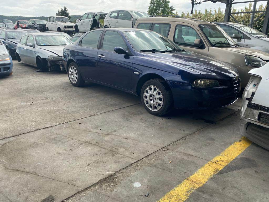

Ok ma a me intanto basterebbe capire xk e così alta la mia
Sono ammortizzatori a gas quelli che hai messo ? Se si può essere che si alzi un po' perché sono un po' più rigidi di quelli ad olio e la posizione a riposo è leggermente diversa...

ti garantisco che ti hanno venduto e spedito ammortizzatori non conformi a quella 156.
poi si possono armare tutte le teorie e discussioni che vogliamo.. manco una fiat campagnola c'ha così
tanta distanza dai passaruota... ah no forse no, ce ne un'altra 156 ma è una Giugiaro, eccola qua:
Alfa 156 - 1.9 JTD - Giugiaro - Dinamic Blu chiaia di luna perlato - 2004
però ha i cerchioni da 15 in lamiera e l'effetto assetto suv è evidente.. nella tua si vede uguale con i cerchioni da 17 e gomme 215 spalla 45..

nei concessionari e officine autorizzate ne fanno tante di minchiate. gli avranno montato le molle sportive quelle rosse NON QUELLE ORIGINALI DEL PACK Sport con gli stessi ammortizzatori normali di serie di tutte le altre.
si vede che gli andava bene così, io me ne sarei accorto e avrei preteso ammortizzatori specifici.
