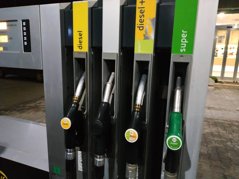

Ciao Ivan, innanzitutto complimenti per l'interessantissimo thread .
Ieri 'coinvolto' da quanto letto ho fatto gasolio ad un Agip/Eni, mettendo il + diesel. Ma poi, riponendo la pistola erogatrice ...la sorpresa!
Allora ti chiedo : ma dentro c'è FAME o c'è quello 'alternativo'(migliore) che hai descritto tu (e, spero, che la stampigliatura sia generica e non indichi la reale sostanza additiva) ?
Ti allego foto.

Ciao,
molto interessante questa cosa.
La scheda di sicurezza del Diesel + ENI non riporta il FAME, quindi essendo questo un documento ufficiale sono portato a credere che non ci siano dichiarate falsità, soprattutto considerando che ai fini della sicurezza (il motivo per il quale è obbligatorio redigere questo documento) il FAME o il componente ENI hanno la stessa pericolosità, quindi non c'è nessun vantaggio a dichiarare il falso.
Propendo per l'idea che quelle etichette siano prodotti standard, redatti in base ad una qualche norma, e che vengano messe uguali su tutte le pompe diesel. In fin dei conti il Diesel + è l'unico prodotto senza FAME.

Esattamente!!

Esattamente, le etichette sono uno standard europeo, quindi contemplano l'obbligo di legge del 7%; naturalmente per ENI l'etichetta dovrebbe essere ipoteticamente B15 (indipendentemente se da FAME o no è comunque biodiesel).
Inoltre risponde alla normativa EN590 (che comprende anche quanto detto sopra - EN 590 - Wikipedia) ovvero tutti i requisiti minimi COMUNI A TUTTI I GASOLI come lubrificazione, contenuto zolfo, infiammabilità ecc.
Naturalmente questa normativa (basata su 98/70/EG) è stata scritta un po' di tempo fa, quando esisteva solo il FAME.
Ultima cosa, l'estensione della normativa prevede anche i parametri del gasolio invernale diviso per zone climatiche, ma nessuno, me compreso, si fa le paranoie quando fa il pieno d'inverno mentre così non è per i premium per i quali ci si fanno 1000 domande.

Grazie mille dei chiarimenti!
Adesso che so, mi sa che continuerò ad usarlo per un po' !
