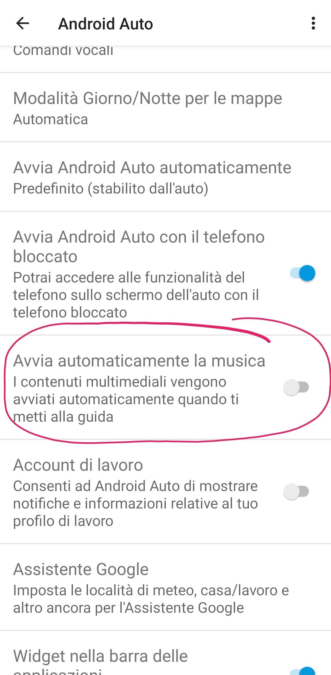

Mi aggancio a questa discussione per porre una domanda? Ho connesso un nuovo telefono e tutte le volte che salgo in auto si connette giustamente ad android auto ma mi parte in automatico spotify anche se allo spegnimento stavo ascoltando la semplice radio dab..mi chiedo se c'è qualche impostazione nelle priorità di accensione...anche perché quando accendo l'auto parte la radio che stavo ascoltando ma dopo 2 secondi con la connessione del telefono parte spotify...
Apri l'App Android Auto e disattiva "Avvia automaticamente la musica".
